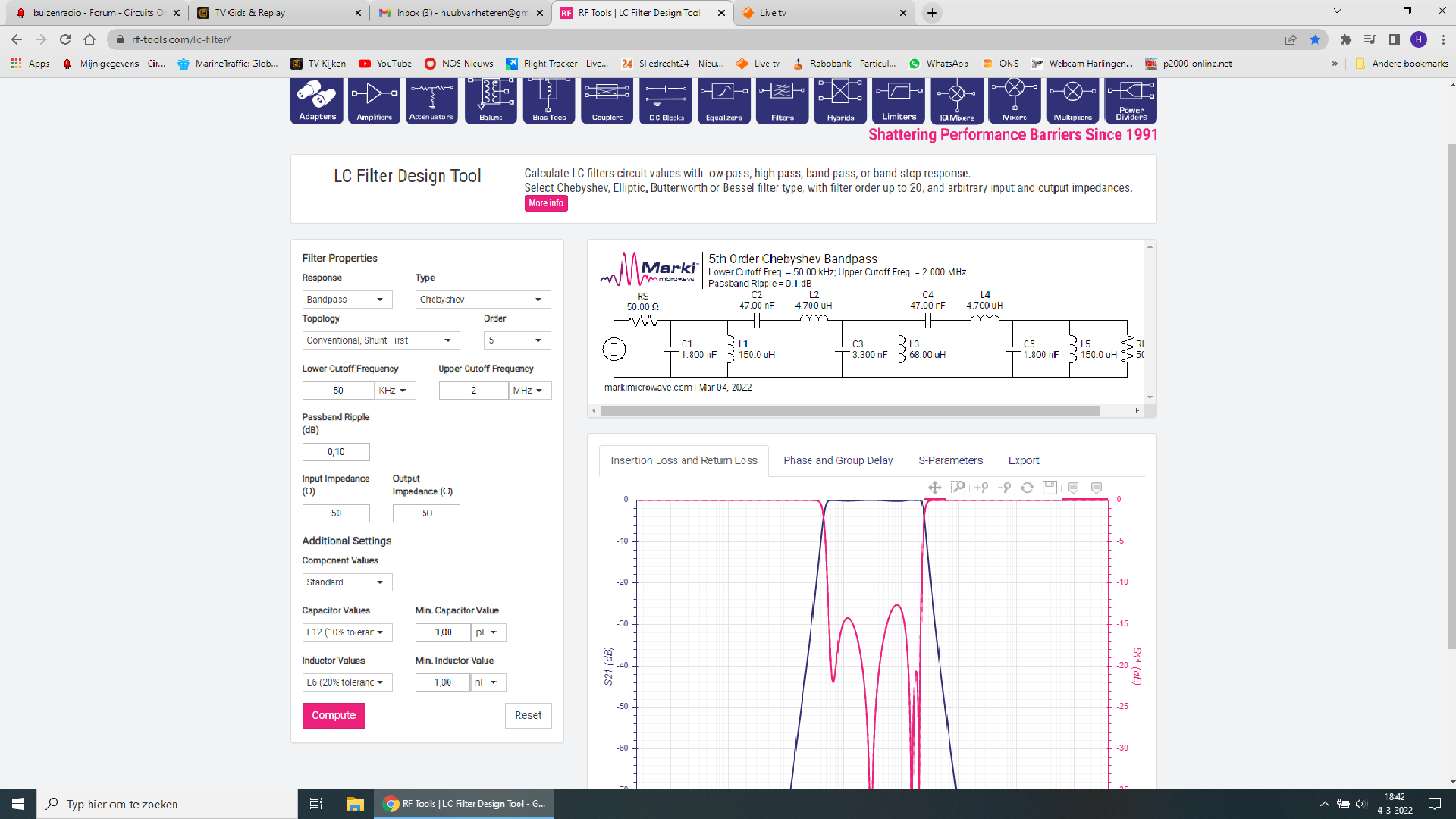

Jongens, jongens. Wat hebben jullie toch weer snel een oordeel klaar. 'Klopt niet'. Nee, wat je doét klopt niet. Beide calculators zijn prima, al moet je met die van Changpuak even opletten.
Ten eerste: als je in RF Tools óók naar een 'conventional, shunt first' filter vraagt, komen daar ook gewoon positieve waarden uit. Klik op het plaatje, dan kun je ze zien (in het schema).
(Ook 'conventional, series first' werkt. Maar de overige configuraties kunnen voor zo'n enorm grote bandbreedte gewoon niet werken, en RF Tools geeft dat netjes aan - en berekent vervolgens alsnog de theoretische, deels negatieve waarden. Heel educatief, en grappig voor in de sim.)
Maar kijk nu eens naar de doorlaat van beide filters. Zoals je weet (toch?) wordt die bij een Chebyshev gespecificeerd NIET op de 3 dB-punten, maar op de buitenste rimpelwaarden; hier dus op de 0,1 dB-punten.
Rood= RF Tools, groen= Changpuak. Klik=groter.
Het is duidelijk dat Changpuak helemaal fout is - al is de doorlaat wél keurig 8 MHz breed. Wat is er aan de hand?
Bij RF Tools geef je de onder- en bovenwaarden voor de grensfrequenties aan: 2 en 10 MHz. Het gewone gemiddelde daarvan is 6 MHz. Maar het geometrisch gemiddelde is 4,4721 MHz, en dát had je bij Changpuak moeten invullen.
Doe je dat, dan komt hij ook met precies dezelfde waarden als RF Tools (klik=groter).
(Zoals je weet gaat het filterontwerp uit van een laagdoorlaat-prototype, in dit geval met een 0,1 dB-frequentie van 8 MHz.
Als je in de berekende bandfilters de L aan in- en uitgang weglaat, en de C in de serieschakeling vervangt door een doorverbinding, houd je inderdaad een 8 MHz laagdoorlaatfilter over.
Dat geldt voor alle schakelingen hier, zélfs de foute Changpuak uit het begin, want ook die had de bandbreedte wel goed.)

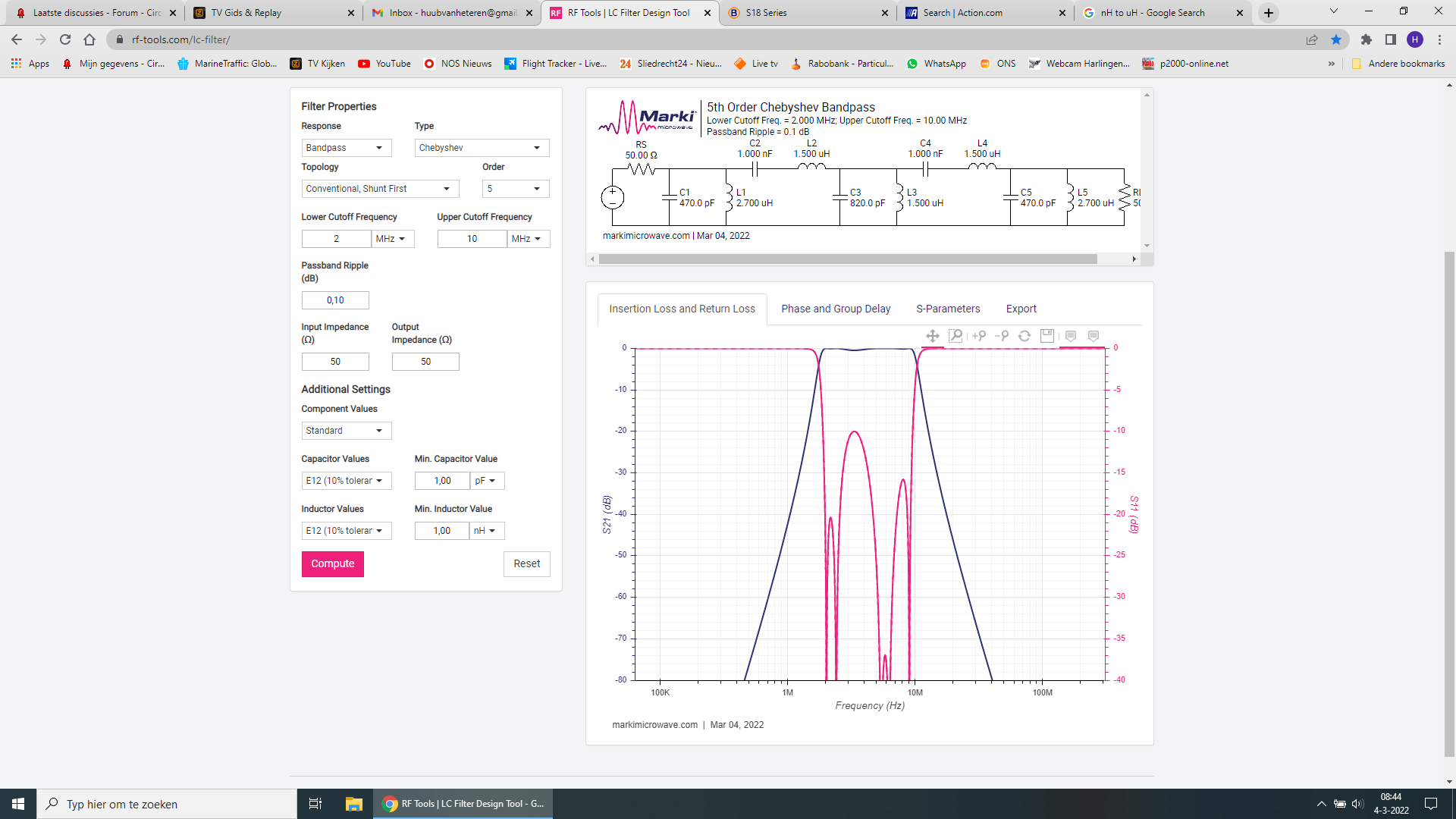

Het begint mij nu te dagen FET.
RF-Tools berekend zelf het rekenkundige midden van het filter,changpuak doet dat niet.

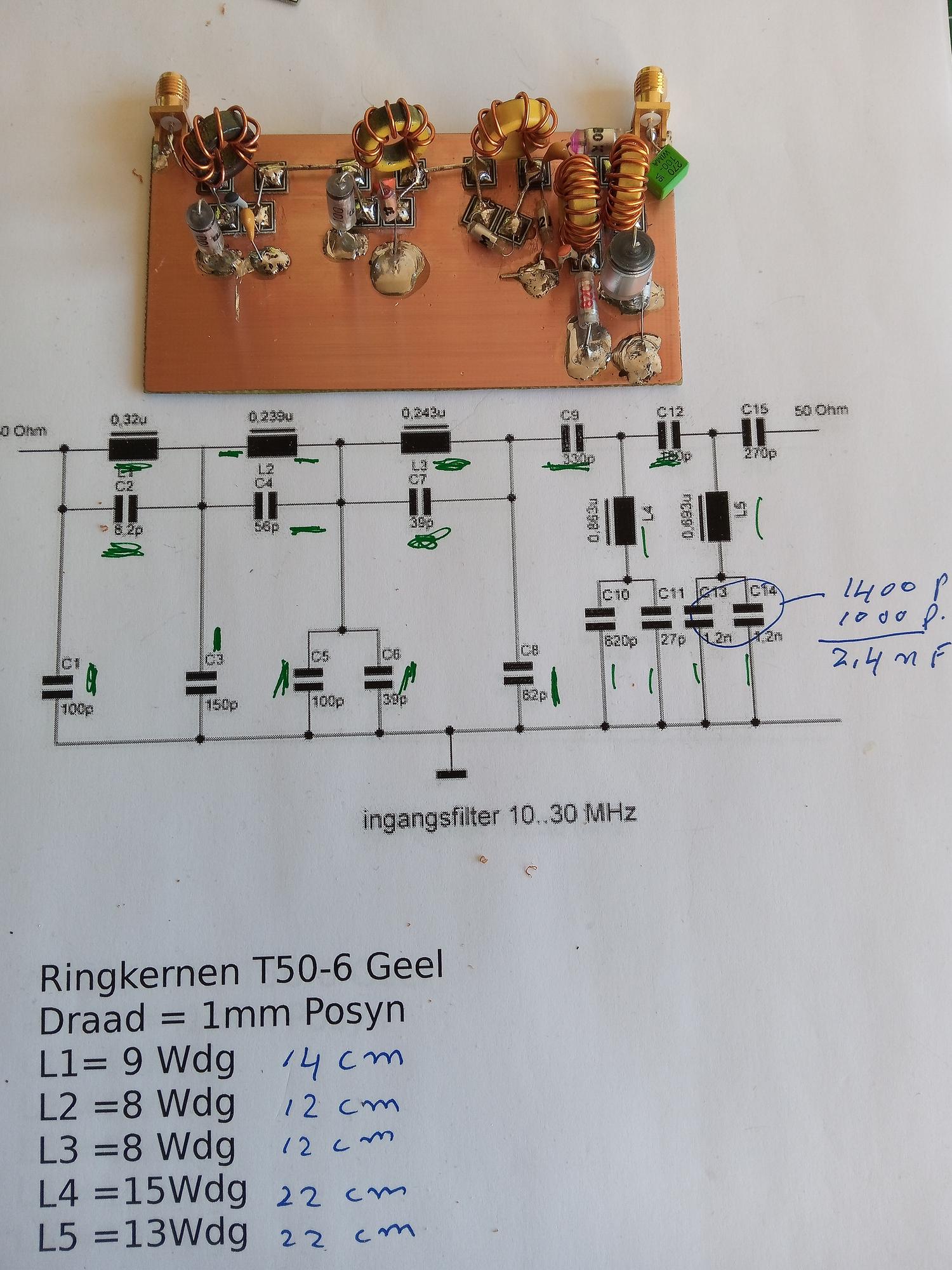

Als ik nu een 3e orde chebyshev bandpassfilter wil maken 10-30 MHz komt er dit uitrollen.(plaatjes)
Met "standard" kiest het prg. kies ik spoelen en condensators uit een E reeks,E24 in dit geval.
Met "exact" krijg ik de idd optimale exacte C en l.
Bij de exacte waarden is de fres van C1-L1 en C3 en L3 17.319 MHz
Bij de "standard" waarden is dat 17.618 MHz.een verschil van iets meer dan 300 kHz.
Edit\Dat verschil is dan weer zichtbaar in het eerste plaatje waar de 2 rode return loss bobbels 'scheel' dus niet symmetrisch zijn.
Ha Hubie,
Even kort vanavond je plaatjes van het echte filter lezen !
Er zit geen fout in het programma @Martin V opperde dit, je heb voor een andere topologie gekozen.
Ik kan mij voorstellen dat een negatieve waarden van een component spoel of condensator vreemd over komt,
maar dit kan als tussen resultaat heel normaal zijn !
Dit komt voor als er twee spoelen of condensatoren aan elkaar geschakeld zijn in de filter topologie,
door een Norton transformatie toe te passen komt alles op zijn pootjes terecht :D
Ik zal het afstembare filter laten zien en een mixer met een F.E.T. 4 keer de VMP1........ maar die is er niet meer !
En enkele aanwijzingen voor het laatste filter wat je gebouwd heb.
Misschien kan je de onderzijde fotograferen ?
Henk.

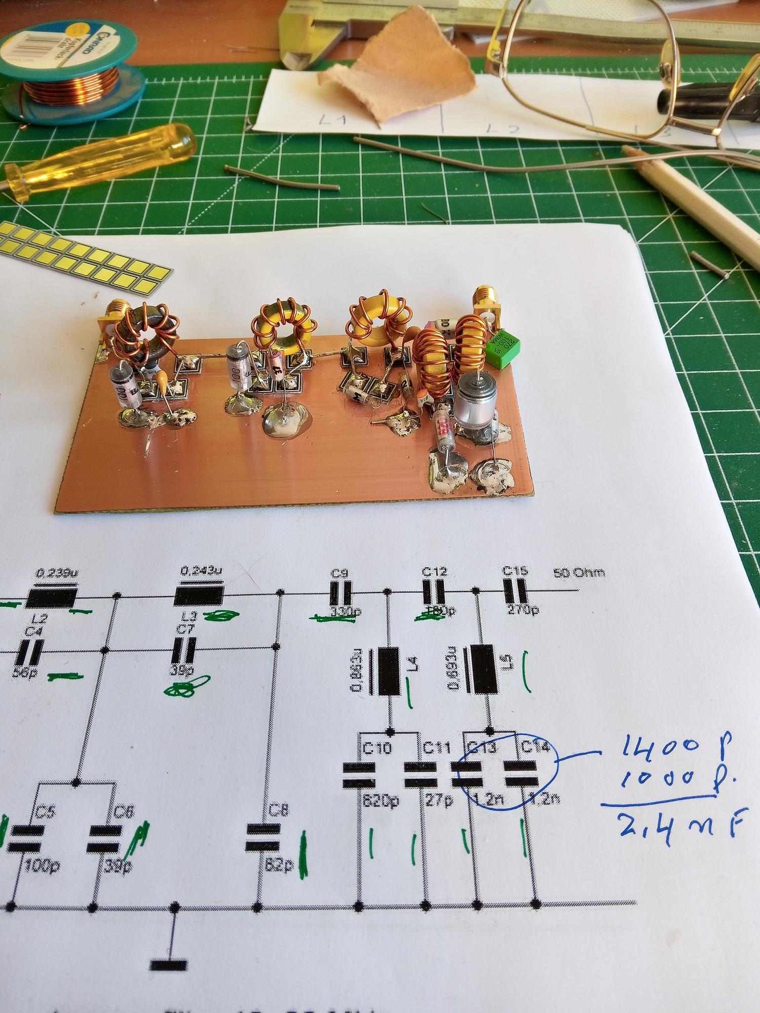

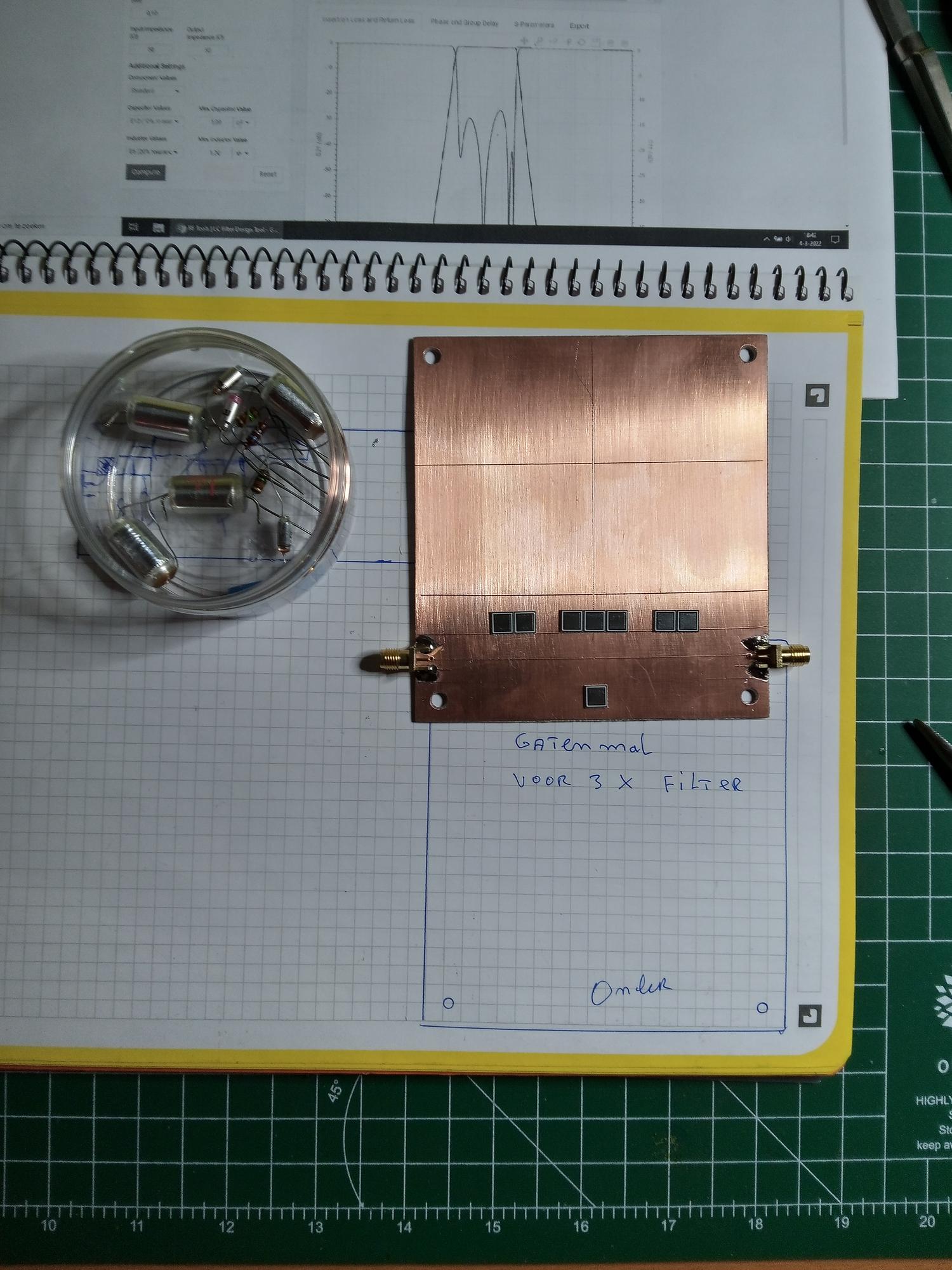

Het laatste filter,10-30 MHz,heb ik met soldeereilandjes gebouwd, de zogenaamde Manhattan style dus geen onderkant\sporenplan.

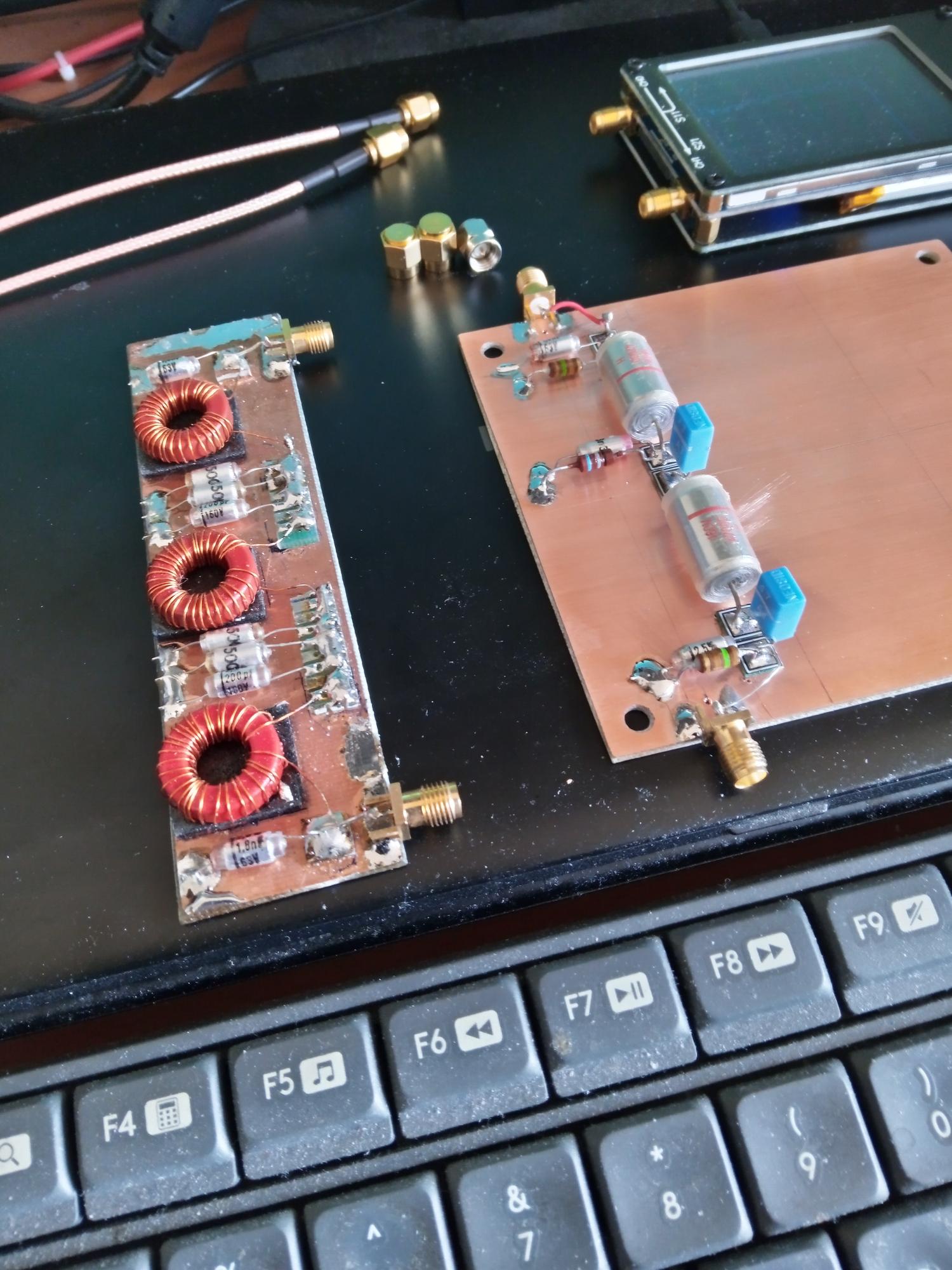

Henk, beterschap :) We horen het wel.Inmiddels heb ik een ontvangerprint die uit een weerfaxmachine komt eens vluchtig bekeken, ik ga daar eens nader naar kijken.
Hubie
plaatje 5 = het eerder gebouwde 0-2 MHz cheb3th met amidon ringkernen.
plaatje 1 = De Q factor cheb3th amidon
Plaatje 2 = 0-2 MHz cheb5th met standard E12 Neosid en axiale spoeltjes.
plaatje 3 = De Q factor van 5th cheb met Neosid spoeltjes.
Dat valt me een beetje tegen maar is wel te verklaren als je naar de Q factor kijkt van een spoel op een ringkern of de Q van een Neosid of goedkoop axiaal spoeltje.

Ha Hubie,
Even kort want typen gaat lastig, leuke oefening.
Maar het tweede filter ziet er anders uit klopt dit ?
Ik begrijp een hogere orde maar is de topologie ook anders !
Henk.
Hubie
Dat klopt Henk,Die met de ringkernen is het eerste filter wat ik maakte 0-2 MHz Chebyshev 3th order volgens het schema wat FET 19-12-2021 poste.
Het andere filter is een 0-2 MHz Chebyshev 5th order met standard Neosid en axiale spoeltjes uit de E12 reeks.Zie plaatje onder.
