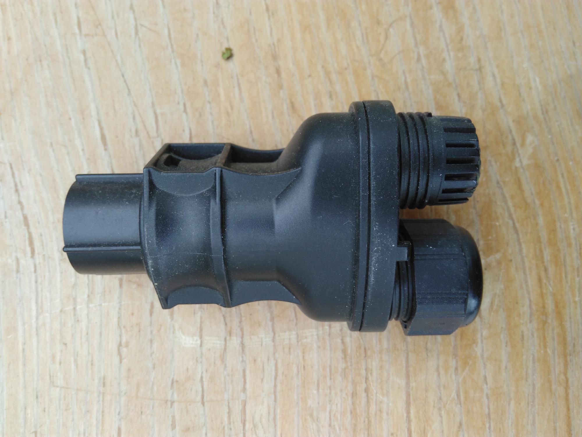

Kwam dit ding tegen bij uitzoeken/opruimen. Geen idee wat voor soort connector het is. Iemand een idee? Het is iets van 2 snoeren ingang naar een connector maar geen idee wat en hoe
Soms van een of andere tuinverlichting?
(daarbij zie je veel van dit soort exotisch uitziende constructies...)
henri62
Lijkt op een Deutsch (DT-serie) plug waar een housing aan zit voor 2 kabels (waar 2 wartelring ontbreekt).

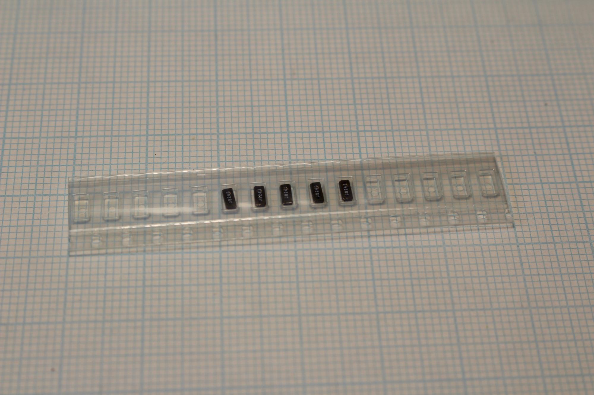

Ik heb weer een paar leuke puzzel-onderdelen. (Goede vriend geholpen met opruimen, ben nu ruim voorzien van 0805 en 1206 weerstandjes, en een paar mysterieuze onderdelen die ik hier met de puzzelaars alhier wil delen).
Te beginnen met de meest mysterieuze:
Het vlekje op de achterkant is een vlekje. ik heb er 4, bij de andere achterkanten zit het er niet of op een andere plek. Als je ze niet door een macrolens bekijkt is de voorkant gewoon grijs-achter-glas achtig met een paar kleine krasjes, onder een macrolens zie je een streepjespatroon. Wit keramisch rechthoekje, grijs aan de bovenkant, wit aan de achterkant, blauw stukje kunststof over de 2 aansluitdraden.
Ik vermoed iets sensor-achtigs, maar geen idee wat.
(De achtergrond is millimeter-papier)
(Edit: pt1000 dus. Dank!)

1-ste 2 fotos : Hygro sensor? Een andere optie zou een heat elementje kunnen zijn van een (lucht) flow sensor (luchtmassa meter?).

Op 19 april 2022 21:33:33 schreef Lucky Luke:
Dat kon wel een PT1000 element zijn, heb je ze al eens ohms gemeten?

Op 20 april 2022 00:19:02 schreef Sine:
Ik gok pt100: https://www.enrgtech.co.uk/product/platinum-resistance-temperature-sen…
Ik googlede op:
sensor 2x10 -phoenixEdit:
De link hierboven lijkt ondanks de hit op 2x10 maar 5mm lang te zijn.
Deze is PT1000 en 2x10 mm:
https://www.rapidonline.com/labfacility-dm-507-pt1000-element-2x10-cla…
