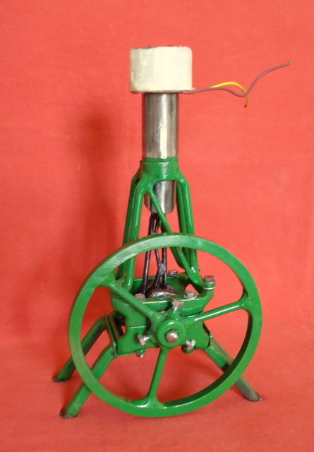

Op 15 april 2022 20:07:01 schreef m.bouwer:
Met 12 volt is de houdkracht op een vlakke plaat 736 gram.Op 10 mm van de plaat vandaan is de aantrekkingskracht te verwaarlozen.
OK. Genoeg gegevens om een bovengrens aan de energie te berekenen.
736 gram is. 7.4N. als we aannemen dat de kracht lineair is over de 10mm dat je hem hebt gemeten (dat is te optimistisch, we gaan te hoog uitkomen), dan hebben we dus 0.5 * 0.01 * 7 = 0.035 J per slag aan energie die je maximaal hiermee kan leveren. Doe dit 50x per seconde (3000 RPM), en je motor heeft een vermogen van ongeveer 1.7W MAXIMAAL. Je hebt zo'n 180 van deze spoelen nodig om richting de 300W te komen.
Merk op dit is de bovengrens van de energie-per-slag waarmee we begonnen zijn. Het zal in de praktijk nog wat minder gunstig uitpakken.

Je moet eens een Accu Nietmachine bekijken misschien zit daar in wat je nodig hebt of na te maken.

Op dit moment is het een zoektocht hoe ik het moet aanpakken om een bruikbare piston motor te maken. Even neodymium vergeten.

Als het traject van 2 tot 4mm "bruikbaar" is, dan heeft ie een rendement van 10% als je hem zo ver kan krijgen om 50x per seconde dat traject af te leggen.... Zo natte vinger is de kracht exponentieel, dus je krijgt ongeveer dezelfde getallen voor "van 8 tot 4mm" of "van 16 tot 8mm". Zou je het hele traject van 16 tot 2mm willen gebruiken, dan kan dat ook, maar bedenk je dan dat er een factor 8 krachtverschil zit tussen begin en eind. Dat maakt eea tricky.
Echt een solenoid motor is gewoon een "demonstratie": Het /kan/ maar is niet praktisch.
Om je 300W mechanisch motor te vervangen heb je dus ongeveer 3kW aan accu-stroom nodig. En wederom: Dat is "best case". We gaan steeds uit van allerlei ideale situaties, waarbij je hoogstwaarschijnlijk nog minder rendement haalt dan wat de theorie voorspelt.

Nee. Helemaal roze bril alles tot in het uiterste optimaal uitleggen dan krijg je iets wat mogelijk in de buurt van 10% efficientie komt. Een gewone motor haalt richting 80%.
Je "vertrouwen" in neodymium is ongegrond.
Je moet je realiseren dat om een elektromagneet efficient te maken, je er een kern in moet doen. Maar die wordt sterk aangetrokken door de magneet, en dan krijg je hem nooit meer los.
In een motor waar die magneten inzitten is zorgvuldig gezorgd dat de magneet altijd ongeveer evenveel "kern" ziet. Door een stevige mechanische constructie wordt de magneet op een constante afstand gehouden van het kernmateriaal.
Kortom, als je iets wil maken wat een beetje in de buurt komt, moet je zorgen dat de plunjer continu in het veld zit. Dat doen die lineaire koelkastmotoren die ik eerder noemde. Die gebruiken dan weer wel een magnetische plunjer, maae geen simpele enkele veldspoel.
Feitelijk gaat de keuze tussen een solenoidmotor die kan bewegen, of een andere constructie die vermogen kan leveren. Als het puur om het experiment gaat, en niet om het resultaat, dan koop je wikkeldraad en ga je aan de slag. Als resultaat vereist is, zoek je informatie over lineaire motoren,
