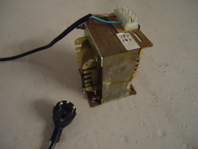

230 volt op de primaire spoel van deze trafo. En toch wordt deze maar heel langzaam een klein beetje warm.
Wat kan ik doen met mijn eigen spoel om een veel hoger voltage dan 12 volt te gebruiken ( waarbij de temperatuur niet overmatig oploopt )
Een spoel wordt warm van de stroom die er doorheenloopt. De maximale stroom wordt bereikt als de afgevoerde warmte energie gelijk is aan de toegevoerde elektrische energie bij de maximale temperatuur van alle betrokken onderdelen (voornamelijk wikkeldraad).
In theorie kan je zeg 12V 10A naar een motor voeren, en als die dan 100W aan mechanische arbeid levert, dan komt er maar 20W aan verliezen als warmte in de motor vrij.
Bij jou opstelling zou ik er vooralsnog van uit gaan dat ALLE elektrische energie omgezet wordt in warmte. Zit er hoogstens een paar procent naast.
Zomaar: "ik zou veel meer spanning willen, maar hoe hou ik hem koel" dat kan niet. Je kan zo veel spanning toevoeren dat de stroom toeneemt tot het maximum en dan houdt het ongeveer op.

Op 10 mei 2022 21:29:36 schreef m.bouwer:
Dit kun je eigenlijk niet met een solenoid vergelijken en zeker niet bij jou toepassing.
Bij jou solenoid (in jou toepassing) heb je een luchtspleet die continu verandert en hoe groter die luchtspleet wordt hoe warmer ook de spoel wordt, plus dat de kracht enorm afneemt bij een grote luchtspleet.
Als je kijkt naar een deurmagneet voor bijvoorbeeld een brandalarm, zo'n deur staat de hele dag open, (deur wordt vastgehouden door de magneet) die magneten zijn enorm sterk en worden nouwlijks warm. Totdat je de deur dicht laat gaan en de spanning weer op de magneet zet, dan zijn ze binnen de kortste keren bloed heet en verbranden ze.
De transformator die je voor je ziet is een ontwikkeling veel meerdere generaties waarbij ze steeds beter werden.
Jouw solenoid staat nog aan het beging van de ontwikkeling ;).
Als richtwaarde voor de stroom zegt men dat er 3A/mm2 door de draad mag waarbij de temperatuur dan niet hoog word.
Gemiddeld wikkeldraad is van isolatie klasse B en mag 130 graden worden dus als je spoel 80 graden word is dat nog niet direct een probleem.
De werking en de kracht van een electromagneet word ook wel eens uitgedrukt in amperewinding. Dus een magneet waar 100mA door gaat met 1000 windingen is dan evensterk als een spoel voor waar 1A door gaat met 100 windingen. Weet alleen niet of dat ook direct op gaat voor een solenoid.
Dus hoge spanning is niet persee belangrijk als je er maar ook een hoge stroom door krijgt. 1000 wikkelingen heeft wel 10x meer weerstand als 100 wikkelingen van hetzelfde draad. Maar 100 wikkelingen neemt wel minder ruimte in en er is dan ook ruimte voor dikker draad. Om de stroom door de 1000 windingen te verhogen naar 1A zou je dan van 12V naar 120V moeten gaan. Niet onmogelijk maar toch een stuk minder praktisch.
Voor meer stroom door je spoel wil je een spoel met zo min mogelijk weerstand zodat je bij een meer praktische spanning al veel stroom erdoor kan krijgen en een hogere spanning help daar zeker bij. Zelf zou ik denk wel voor 24V gaan nog veilig om mee te werken en genoeg voedingen voor te vinden
