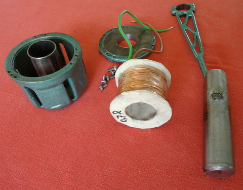

1,18 mm wikkeldraad ( met een weerstand van 1,56 ohm per 100 m ) met ongeveer 3 ohm weerstand past niet op de bestaande spoelvorm.
Ik heb nu een spoel lengte van 50 mm getekend met een kern van 40 mm inwendig.
Daarbij dacht ik de 204 m draad die geleverd gaat worden helemaal te gebruiken.
Bij een langere spoel krijg je meer de verhouding van bestaande solenoids.

Nieuwe spoel met 190 windingen 0,9 draad en 0,7 ohm, die nog past in de bestaande behuizing.
Als volgende stap denk ik voor deze plunjer (diameter 22,7 mm) een spoel te maken met veel meer windingen en dan ook een grotere behuizing.
Nu eerst met kortstondig hogere ampèrages de kracht van de plunjer meten.
Als je er bijv. 12v op zet gaat dat maar heeel erg kort goed, stroom is meer als 17A. (en iets van 180W+ aan warmte om af te voeren)

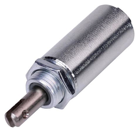

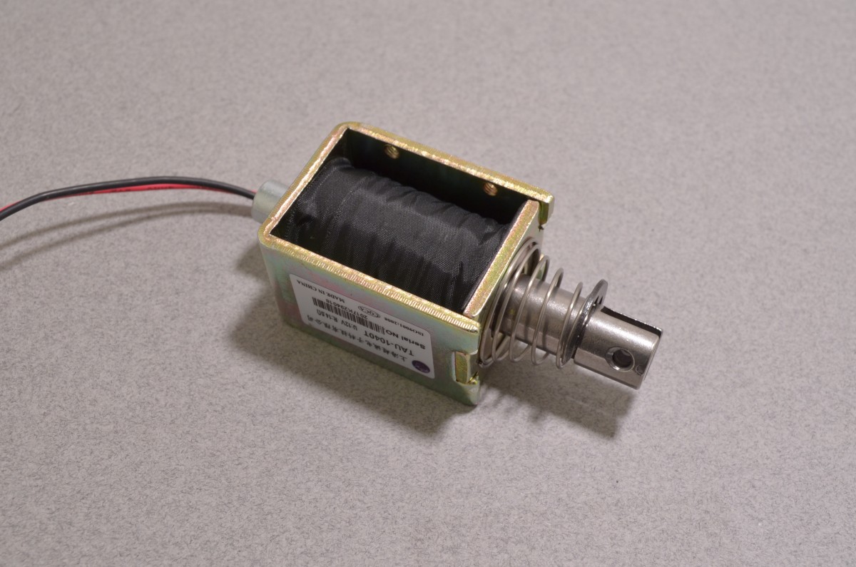

Zelfs 'echte' solenoids halen nog geen 4cm max stroke (zie Ledex datablad)
Ze mogen 170W hebben, maar dan wel bij 10% duty-cycle...

Met de samenstelling 0,9 mm draad / 0,7 ohm spoel in de bestaande behuizing, heb ik de voeding ingesteld op 6 volt / 8 ampère.
Dat geeft 1500 gram duwkracht op de plunjer. De spoel wordt dan snel heet.
Met de behuizing met spoel erin ondergedompeld in water en 9 volt / 10 ampère erop is er een duwkracht van 2,5 kilo.
