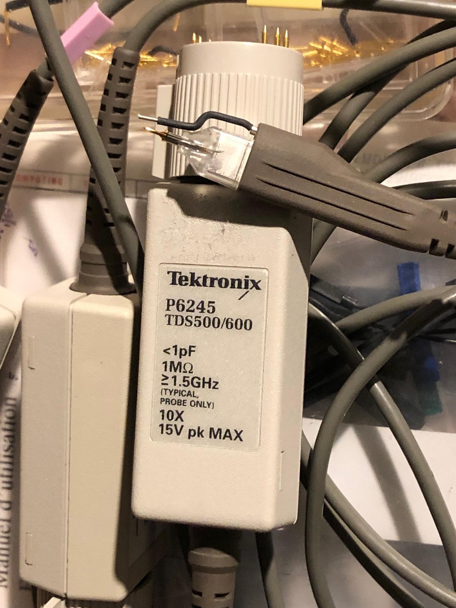

Die Tek probe de P6245 was ik nog niet tegen gekomen!
Daarvan heb ik net de handleiding doorgenomen, grotendeels mooie specs.
Het opvallende was het fase gedrag zie figuur 3-5 als je twee signalen tegelijk meet op je scoop,
zal je daar echt rekening mee moeten houden dat het fasegedrag niet standaard is.
Nog een puntje om rekening mee te houden is de DC op de uitgang en de stabiliteit hiervan,
net als mijn Philips actieve probe(PM 8943) heeft deze bij lange na niet de DC stabiliteit van de scoop zelf.
Maar het blijft een mooi ding, deze P6245 probe!
