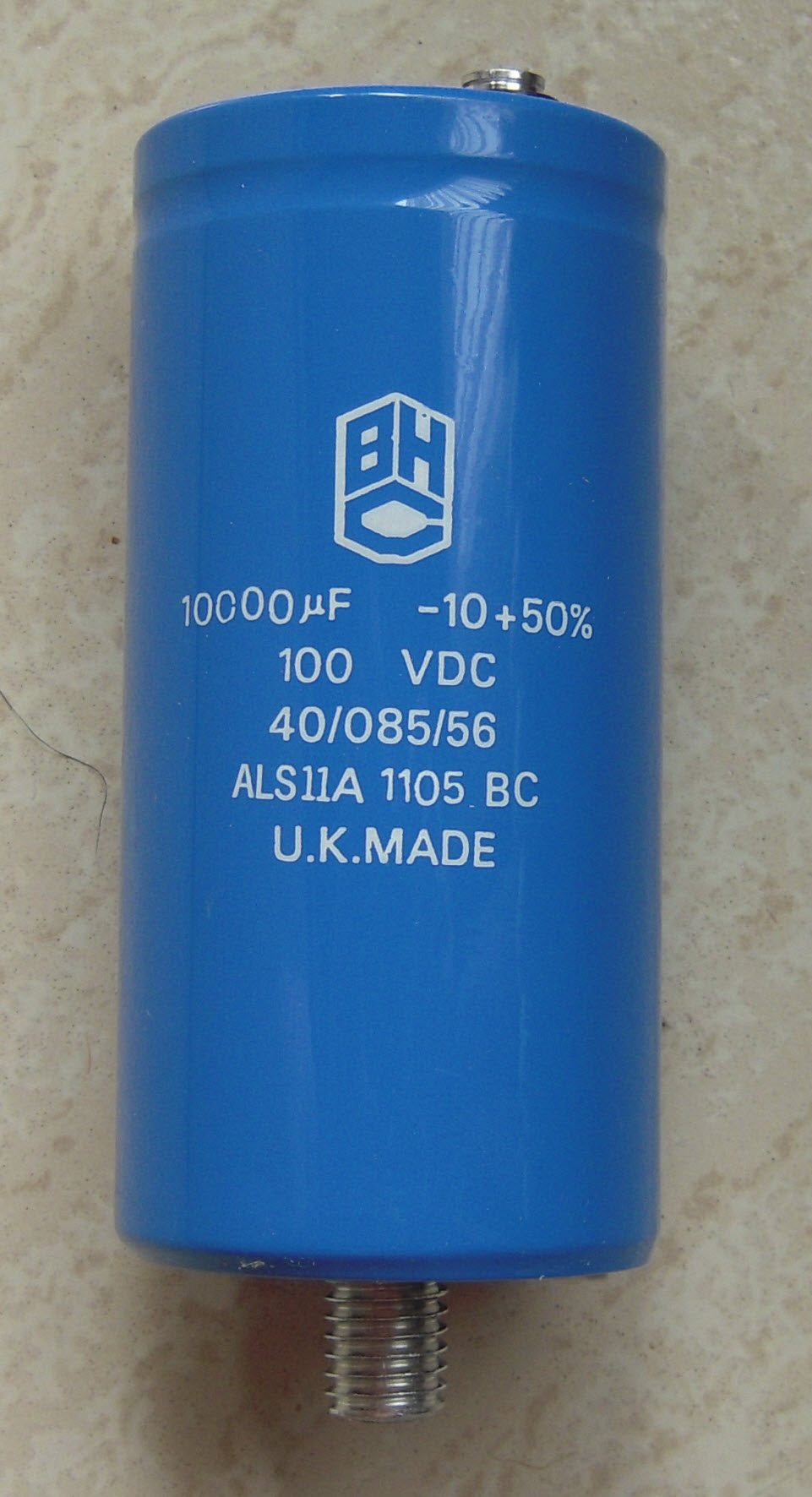

@RAAF12: Helemaal vergeten op jouw post te reageren, sorry.
Dit is mijn elco en die verraad zo niet wat de inrush current is, maar die is waarschijnlijk evenredig met de capaciteit en dan kom ik op 12,7A.
Ik kan er geen datasheet van vinden en weet zo even niet wat 40/085/56 betekent. Dat staat ook op jouw elco en kan ook best zijn dat deze BHC uit een voormalig Philipsfabriek (BC) komt.

rbeckers
Op 11 juli 2022 00:20:07 schreef RAAF12:
Dat staat in de specs van de elco. Ik ben ook een groot liefhebber van veel capaciteit na de brugcel, het kunnen ook meerdere parallel zijn, natuurlijk.
Veel capaciteit zorgt voor grote piekstromen.
Dat is nadelig voor o.a. het rendement van trafo en brugcel.
Ik vind de voordelen zwaarder wegen zoals een lage rimpel bij zware belasting. Piekstromen zijn hier geen probleem. Dat was in de tijd van buisgelijkrichters wel anders!

electron920
Ha rob040,
Mooie elco. 100 V niet verkeert verder standaard 40/085/56 dit betekend -40°, 85°, DCL ( DC lek ) limiet 6 mA max 5 min !
Bij grote condensatoren is de DCL ( de lekstroom ) veel meer zeggend dat de ESR die is zo klein niet goed te meten
Bij de condensator van @RAAF12 wordt de rimpelstroom Ieff opgegeven dit is altijd bij de hoogste frequentie en temperatuur.
Dit vraagt enige oplettendheid bij 20 kHz is de golfvorm een soort driehoek geworden en is de berekening,
Erms = Epiek x 0,816 , bij 100 Hz lijkt het meer op een zaagtand en wordt de berekening,
Erms = Epiek / 1,732 .

rob040
Hoi Henk,
Dank voor de uitleg van de betekenis 40/085/56. Ik kwam die getallen tegen in het linkje van RAAF12 en dacht nog: "Dat zal wel toeval wezen".

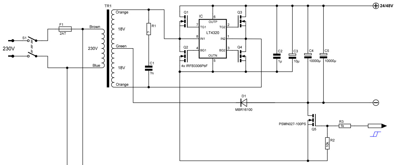

rob040
Ik heb het schema getekend zoals het er uit komt te zien:
Gaat de actieve brugcel goed samen met Q5?
Q5 is hoogohmig bij een uitgangsspanning (van de niet getoonde regeling) van circa 0-22V en laagohmig bij 20-40V.
Als Q5 hoogohmig is doen Q2 en Q4 eigenlijk niet mee in het gelijkrichtproces, maar hebben C2 en C3 dan nog een functie? Oftewel, zou de LT4320 er onder lijden?
Doet het IC het überhaupt wel bij een zwevende OUTN?
Schema lijkt mij goed.
C2 en C3 moet je laten zitten. Over die condensatoren staat de volle gelijkgerichte voedingsspanning. Dit zijn ook de condensatoren die de LT4320 van een constante gelijkspanning voorzien.
Q2 en Q5 zorgen mede voor de negatieve voedingsspanning van de LT4320. Ze zijn dus altijd actief.
IN1 en IN2 zijn de voedingspennen van de LT4320. Mede vanuit die voedingspennen worden C2 en C3 van de gelijkgerichte voedingsspanning voorzien. Hoewel het erop lijkt zweeft OUTN niet. Die is via C3 aan de +24V geknoopt.
Over C3 moet je altijd +48V meten, onafhankelijk of Q5 ingeschakeld is of niet.
Bij omschakelen van 24V naar 48V wordt C3 via Q5 botweg parallel gezet aan C4 en C5. C3 is opgeladen tot 48V en C4/C5 zijn opgeladen tot 24V. Er loopt door Q5 een forse kortsluitstroom en de spanning over C3 zakt van 48V naar 24V en keert daarna weer terug naar 48V. Q5 moet wel tegen die kortsluitstroom kunnen, dus C3 mag je niet al te groot kiezen. 10uF lijkt mij om te beginnen een mooie waarde.
C4, C5, D1 en Q5 vormen een rare belasting voor de LT4320. Er is geen minimale stroomafname vereist voor een goede werking van de LT4320.

rob040
@ohm pi: Dank je wel voor de heldere uitleg! Ik had er zelf op zitten puzzelen, maar kwam er even niet uit. Mijn twijfel kwam omdat er door de onderste MOSFETs geen stroom loopt als Q5 hoogohmig is. Maar inderdaad komt er gelukkig wel spanning over C2 en C3.
Ik kan voor Q5 hetzelfde type kiezen als de gelijkrichter MOSFETs, die kunnen wat meer hebben.

Het kan zijn dat je over C3 een weerstand van max 27kΩ moet plaatsen.
In de specificatie wordt gesproken dat IOUTP 1,5mA is.
