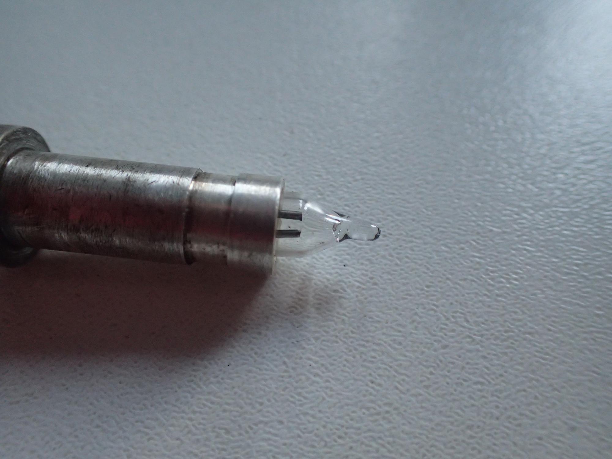

Op 19 juli 2022 10:34:57 schreef Arco:
Zou een neonpitje kunnen zijn? (de convex lens duidt toch op iets wat licht geeft volgens mij...)
Arco had het juist.
Ik heb de kap eraf gekregen en dit kwam tevoorschijn:
Ik heb met een variac de spanning verhoogd tot 220 volt, maar geen resultaat.
Andere gelijkaardige neonlampjes die ik getest heb geven al licht vanaf ongeveer 70 volt.
Ik veronderstel dat de serieweerstand (die waarschijnlijk in de voet gemonteerd zit) defect is.
Of zou dit iets zijn voor een nog hogere spanning?
Kan ook een hogere doorslagspanning hebben (als het als een soort spark arrester bedoeld is).
Ik zou met testen wel een serieweerstand gebruiken, want als die er niet in zit, gaat er bij doorslag een grote stroom lopen...
Wat ook kan: het lampje is lek, geen neon meer.

@Arco: het gekartelde deel lijkt nogal sterk op de dummyload met lampje wat je toonde, waar wordt dit gebruikt?
Als het al niet brandt bij 220 volt, zal ik geen hogere spanning aansluiten.
@fatbeard: lampje lek, ja dan is het einde oefening.
Dan kan ik het enkel nog in een mooi doosje steken zoals pietplof voorstelde.
De nazaten zullen het dan wel met veel overtuiging in de vuilbak kieperen :) .
't Lijkt inderdaad of er wat kapot is.
(als het alleen een glazen versie van onderstaande moderne GDT was, zouden ze er geen lens voor zetten...)

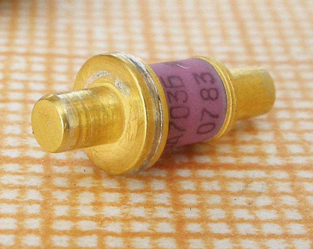

De eerste foto's deden me denken aan een gunn diode in een mooi dopje gemonteerd. Maar dat neonlampje klopt dan weer van geen kanten.
Dus ik weet het ook gewoon niet. Misschien ooit door een amateur gemaakt om staande golven te meten in een symetrische kabel.
Gunn diode.

Het blijft toch een raadsel :?
Op 20 juli 2022 00:25:23 schreef Ex-fietser: Misschien ooit door een amateur gemaakt om staande golven te meten in een symetrische kabel.
Het ziet er volgens mij toch wel professioneel uit (anders gezegd: ik zou het zo niet kunnen maken).
Staat er nergens een markering/merk/type in het metaal?
Misschien een ATEX (explosieveilig) neon lampje?
De ontsteekspanning kan varieren, de 'brand' (maintain) spanning is meestal 60-80v
Deze is tot 150v:
Er zijn er zelfs die pas ontsteken richting de 300V Maar daarbij staan de elektrodes zichtbaar verder uit elkaar.

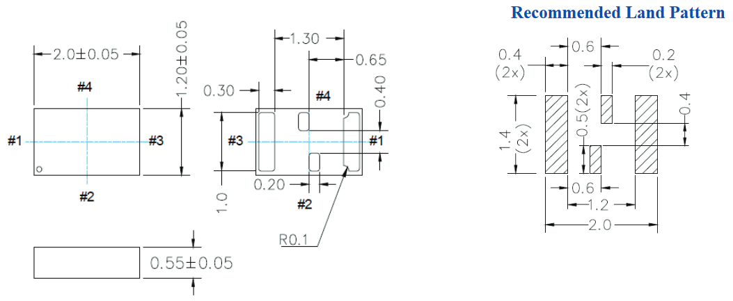

Kent iemand dit component?
Het is SMD en heeft de grootte van een 0805 weerstand.
Bovenaan heeft het een transparant deel met het label A621N
Op de silkscreen heeft het de refdes 'Q*' en er staat een pin 1 annotatie bij maar het lijkt slechts 2 pads te hebben.

Misschien een MEMS oscillator. Die bestaan in 0805 grootte en hebben behalve aan de uiteinden ook nog twee contactvlakjes aan de onderkant van de package.
Dat verklaart meteen ook waarom één zijde gemarkeerd is met pin 1. Zo'n oscillator heeft in tegenstelling tot een kristal ook geen twee condensatoren nodig. Ik zou eerder een ontkoppelcondensator op de voedingslijn verwachten.

Op 20 juli 2022 12:59:27 schreef henri62:
Ik kan nergens iets van markering of dergelijke vinden.
Op 20 juli 2022 07:53:31 schreef hobby luke:
Volgens mij is dit een oude HF connector, het lijkt te passen op een chassisdeel met een plat middencontact wat ik een tijd geleden ben tegengekomen, vermoedelijk weggegooid.
