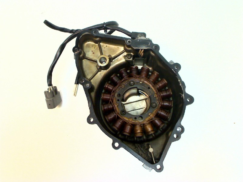

Kijk het probleem is dat ik in 2 jaar nu al aan mijn 3e accu toe ben. Kan toeval zijn maar ik vetrouw het niet.
Telkens in mijn accu na een week leeg.
Lekstroom 1mA, dat is niets.
Spanningsval over de diodes klopt en seperren gewoon goed.
AC spanning 20V stationair en 80V tijdens 5000rpm tussen alle fases, lijkt me ook goed.
Het enige is dat ik op mijn accuklemmen max 13.8V laadspannig meet en direct achter mijn regelaar 14.4V. ik weet niet of dit normaal is.
En als ik mijn labvoeding instel op 13.8V en hamg de accu eraan dan laad hij met 2A max. En dit is volgens de experts hier te weinig. Maar hij doet dit met elke accu, ook met de nieuwe van 3 dagen oud. Dus dat snap ik dan niet.

Met die te lage spanning, want die is te laag met 13,8 volt. Die moet minstens het eerste kwartier die 14,4 zijn.
Overigens NOOIT je machine laten draaien ZONDER accu, dat sloopt je computer en overige elektronica die deze motor rijkelijk bezit. Je accu werkt namelijk ook als spanningsdemper voor de pieken die je 3F dynamo levert.
Verder schema gevonden en heel erg veel zit er niet tussen dynamo en accu. Wat ik zo zie 1 hoofdzekering (blokje 6). Volgens de omschrijving word de spanningsregeling in de gelijkrichter (blokje 3) gedaan, onduidelijk is hoe.
Verder kán de meting direct op de 3 fases onbetrouwbaar zijn omdat de frequentie daar veel hoger is dan de 50 of 100 hz waar de meeste multimeters op gebaseerd zijn. Heeft te maken met het aantal magneetpolen van de generator.
Dat zijn er 18 totaal dus 6 per fase.
Afhankelijk hoe deze 18 spoelen onderling geschakeld zijn kan er aan 5000 rpm zomaar tussen de 250 en 500 hz en dan ook nog in onderling verschoven fase op staan. Kan je eigenlijk alleen met een scope plus 100 volt probe meten.

Excuses, jullie hebben gelijk.
De gemeten stromen klopte telkens wel, maar de spanning van de labvoeding blijkbaar niet. Wanneer ik de ingestelde 20V op een lege accu zet, dan laadt hij met 5A, maar de daadwerkelijke spanning is dan ergens in de 12V. Hier kwam ik dus achter toen ik mijn multimeter erover zette.
Ik snap nog niet precies hoe dit kan, in mijn circuitjes klopt de aangelegde spanning van de lanvoeding wel gewoon altijd.

Ik ga inderdaad eens kijken waar de spanning zakt, misschien over de zekering?
Het verhaal met de frequentie en de AC kant klinkt logisch.
Ok heb net een ampere tang erom gehangen en hij laadt met 6A. Kan de accu echt stuk gaan van een te lage spanning? Het is een AGM accu.
