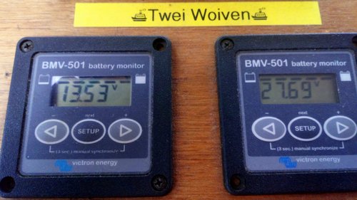

Hieronder de laadspanningen van ons schip.
De 12V is hier 3,5A en hij laad een 230Ah accu
De 24V is ditto, ongeveer 3A en eveneens 230Ah
Dit komt aardig overheen met mijn motorfiets.

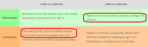

Al vele malen gezegd: op 13.8v raakt de accu niet helemaal vol, en het laden duurt ook veel langer...
Voor continuladen is 14.4v inderdaad te hoog, dan neemt men max 13.8v (en neemt dat beetje verlies op de koop toe...)

Verschil tussen continu ('float') laden en cyclisch gebruik:
