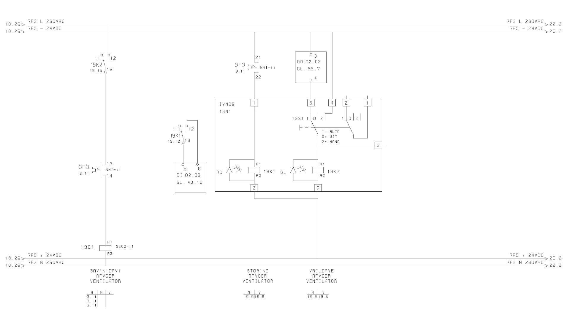

Contactor vervangen en zoja, door welk product?
We hebben een afvoerventilatie die niet functioneert. De afvoerventilatie wordt door een PLC aangestuurd.
De PLC zit in een kabinet met een linker gedeelte en een rechter gedeelte.
In het linkergedeelte zitten vooral zaken gerelateerd aan krachtstroom (of 230V), zoals een berg contactoren. Sommige voor 3-fase en sommige voor 1-fase (zoals in het geval van de afvoerventilatie).
De stroom komt ergens links boven in het kabinet binnen en dan gaat deze naar een contactor. Voorheen was het zo dat er een klik te horen was bij inschakelen wanneer een bepaald tijdstip was bereikt (dat is het gewenste gedrag). Het probleem is dat die klik nu niet meer te horen is en er hoogstwaarschijnlijk niets meer schakelt.
Nu is het ook zo dat er een zogenaamde interventie module rechts in de kast zit waarop een handmatige schakelaar zit met een relais die optioneel het automatische signaal van de PLC kan worden genegeerd en deze op hand of uit kan worden gezet.
De "hand" modus werkte al langere tijd niet. Dus, nu is de vraag of de interventiemodule stuk is of de contactor. En meer concreet: wat voor type contactor het precies is (je hebt nl. 1-pole, 2-pole, etc.) en welk product een geschikte vervanger zou zijn voor montage op een DIN rail. De maximum stroomsterkte is 1 Ampere en het maximum voltage is 230V, dus dit zou gelijk moeten zijn aan de situatie met een lamp.
Wat het lastig maakt voor mij is dat ik geen specificatie heb van de bestaande contactor (als ik het goed lees is de stuurstroom van de contactor 24V en de hoofdstroom 230V) en ik weet niet of er iets zegt dat elke contactor die in de afgelopen 25 jaar is geproduceerd dezelfde layout heeft bijvoorbeeld van connectors, etc.
Ik vind het lastig om het onderstaande schema te lezen (ik heb het relevante gedeelte (wat links in de kast zit) geel gemaakt). Wellicht kan iemand daar wat annotaties bijzetten, o.i.d.
Bestaat er een product wat deze (of een serie van dit soort schakelaars) kan vervangen, zodat er via een RJ-45 stekker een aansturing kan plaatsvinden?. Zoja, welke? Ik zat zelf te denken aan een ethernet relay board, maar ik zou het toch fijn vinden om iets te horen als "Ja, goed idee".
In principe zou het mogelijk moeten zijn om de interventiemodule te vervangen door een kroonsteentje (om het falen daarvan uit te kunnen sluiten), maar hoe maak je dat praktisch, zodat dat je geen kast krijgt met allerlei loshangende draadjes?
vervangende contactoren zijn er genoeg. De rechtste is een driefazige, maar is monofazig aangesloten.

Dit is de contactor (althans, "SE00-11-PKZ0" staat op de voorkant).
https://nl.rs-online.com/web/p/contactors/0818198.
De contactor lijkt gigantisch overgedimensioneerd te zijn voor de vraag.

Het item gelabeld met 19N1 is een custom made PCB van een partij die inmiddels niet meer bestaat, maar er staat hier nog wel een referentie naar 3F3 (de circuitbreaker), dus wellicht dat dit nog een antwoord geeft op één van de personen hierboven.
Ja, de coil is volgens mij 24VDC.
Ik heb overigens bijvoorbeeld geen idee wat de H, M en V betekent onderaan het plaatje.
jij hebt 1A gemeten, maar een relais dat geschikt is voor 1A, of zelfs voor 6A is zeker niet altijd geschikt voor jouw motor.
Ik heb dat niet gemeten, maar dat staat op de tekening in het eerste bericht ergens onderaan.

Je spoelspanning MOET 230 VAC zijn.
Is de motor niet thermisch uit?
Fout gezien, 3F3 is een motorbeveiligingsschakelaar (PKZM.....)
Hoe kom je daarbij? De Common moet 230 VAC zijn. De stuurspanning is volgens mij 24 VDC en die wordt in de coil gebruikt om een circuit te vormen (waar dan wel 230 VAC doorheen gaat).
De 3F3 switch staat op toestand 1. Toestand 1 betekent volgens mij dat er geen sprake is van een te warme toestand en dat indien de rest van het systeem functioneert, het hele systeem functioneert.
Dit is ambigu, maar ik neem aan dat je bedoelt dat jij het verkeerd hebt gezien (wat prima is).
Ik neem aan dat je 19Q1 zoekt.
Die is echt 230VAC spoelspanning.
Of je tekening moet niet kloppen...
Vervangend type EATON DILEM-10 (230V50HZ), verkrijgbaar bij elke electro-groothandel.
Maar eerst controleren of het de magneetschakelaar wel is.
Controleer ook of het hulpkontakt (tegen de zijkant van de motorbeveiligingsschakelaar) wel goed zit.

Een goede vervanger voor de jouwe zou zijn:
Schneider Electric LC1D09BL
Ik neem even voor het gemak aan dat de spoel inderdaad 24Vdc moet zijn. (dat is ook wel het meest waarschijnlijke)
Hiermee spreek je de moderator tegen. Wie heeft er nu gelijk? Kun je de tekening een klein beetje vertalen/annoteren, zodat het overduidelijk is dat jij gelijk hebt? Desnoods teken je iets met Paint, hoewel dat inderdaad altijd wel iets tijd kost.
Is de logica dat de 3-fase stroom 400V is en dat er dan één fase naar de contactor gaat en aangezien de output stroom 230V moet zijn, dat er dan een 230V spoel in moet zitten? Maar dan is het toch eigenlijk meer een omvormer i.p.v. een contactor? Om een contact te bewegen voor het stuursignaal is nooit meer dan 24V nodig in deze installatie. Dat zou niet logisch zijn.
Ik vind het ook jammer dat ik de specificaties van de bestaande contactor niet heb, want daardoor kan ik ook niet compatibiliteit controleren tussen een eventueel vervangend component en het huidige.
Dat zijn verwijzingen (pagina + stramiennummer) naar de contacten (respectievelijk: hoofdcontacten, maakcontacten en verbreekcontacten) die bij de spoel van het relais horen.

Als ik het tweede schema bekijk is de spoelspanning dus wel 230Vac en geen 24Vdc, de types die ik aangaf als vervanger zijn dan NIET de juiste.
Als het tweede schema klopt zijn de NO en NC hulpcontacten helemaal niet gebruikt.
Voor de zekerheid zou ik 'm vervangen door een:
Schneider Electric LC1D09P7 bij 230Vac spoel. Maar dat moet je dus wel eerst even goed controleren.
Een vergelijkbare als deze Schneider heeft ieder merk. Hou het wel bij de A merken!

Nee, ik had dat tweede schema nog niet natuurlijk, en daaruit blijkt dat de spoelspanning toch 230Vac is.
Even controleren dus, het moet er ergens op staan, maar niet op de voorkant.

Wat betekent 22.2 bijvoorbeeld in dat tweede schema?
Er staat ook 18.26 >--7F5 + 24VDC----7F5 + 24VDC-->20.2 Hoe moet ik zo'n regel lezen? Er zal vast wel een "object" zijn dat 18.26 heet, maar ik heb die informatie hier niet. Wellicht wel in een andere map. Betekent de + dat dat de + pool is?

Mij valt iets op in het bovenste schema.
Bij zowel 16Q1 als bij 19Q1 gaat L1 via contact 1-2 direct aan nul bij opkomen...

Het getal voor de punt slaat op de bladzijde, het getal na de punt op het stramien van die bladzijde.
22.2. met de pijl betekend dat het verbonden is met bladzijde 22, stramien 2
op Blz 22 zul je iets vinden van 21.10
de + betekend dat het de Positieve (plus) van de voeding is, de - is van de Negatieve (min) van de voeding.
7F5 betekend dat de voeding komt van blad 7 stramien 5. Daar vind je de zekering (of andere beveiliging) van deze voedingslijn.
