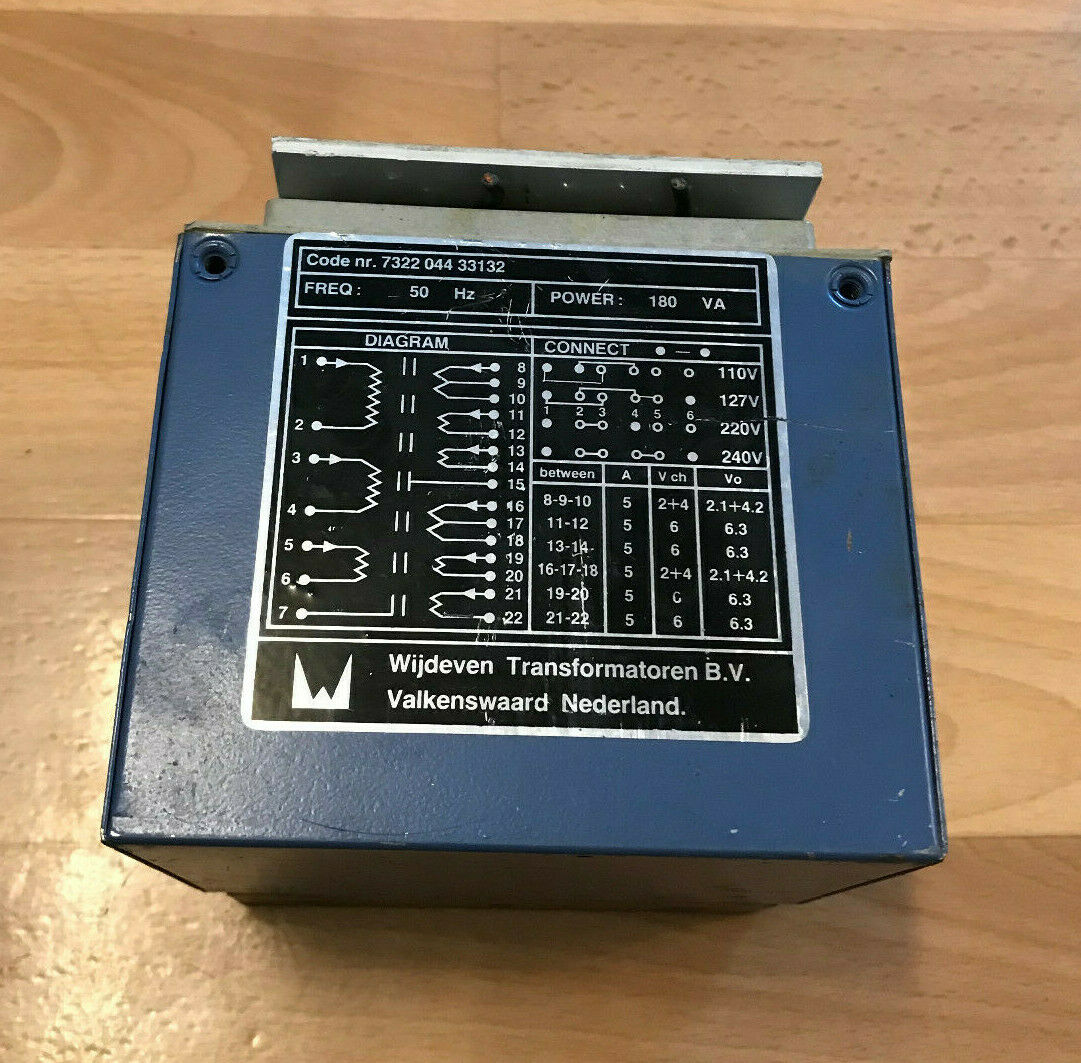

En dan te bedenken dat die 10VA al 300% overkill is... Gaat hem niet worden, vrees ik.
De grote van 30va trafo maakt toch naast de 300va trafo die je ook nodig heb toch niets uit, of is het gewoon te duur?
Die ken ik; ken jij het lekveld ook van die dingen? Méters...
Is dat niet in te pakken met koper folie of mu-metaal plaat er omheen, een beetje loodgieter maakt dat toch zo
Daar heb je wel een punt. Kosten zijn (zoals altijd
) een serieuze overweging, al zal het qua prijs niet zo heel veel uitmaken (is misschien zelfs wel goedkoper).
Ik vind het alleen niet zo elegant...
Koperfolie doet niet zo heel veel tegen magnetische velden van 50Hz, daar heb je serieuze diktes (of heel veel geïsoleerde lagen) voor nodig.
Mu-metaal wel (is daar ook speciaal voor ontwikkeld) maar dat is na een mechanische bewerking (knippen, buigen, solderen) vrijwel al zijn speciale eigenschappen kwijt. Die terugkrijgen is niet zo heel eenvoudig, dat vereist een warmtebehandeling in een waterstof-atmosfeer.
Ik ben er nog niet helemaal uit, misschien bestel ik zowel dat 30VA ding waar Arco (alsnog: dank) mee kwam aandragen als een open 10VA bij TME en leg er een paar extra wikkelingen op.
Ik ontdekte net dat Talema ringkerntrafo's maakt vanaf 1.6VA.
Twee 3.2 of 5VA versies zouden perfect zijn, aannemende dat een custom veel te duur wordt.
Alleen: waar koop je dat?

Op 27 oktober 2022 23:14:32 schreef fatbeard:
Da's precies de reden dat ik liever een ringkern heb.
Het grote nadeel van een ringkern >zonder schild< is de gruwelijk grote capacitieve koppeling tussen prim en sec.
Dat is veel nadeliger dan het beetje strooiveld van een 'normale' trafo.
Zeker als je dat gaat optellen door meerdere trafo's te gebruiken.
Ik ga zelf nog een variant bouwen van de CO2019 voeding met een paar mooie Philips (Wijdeven) trafo's met aardscherm.

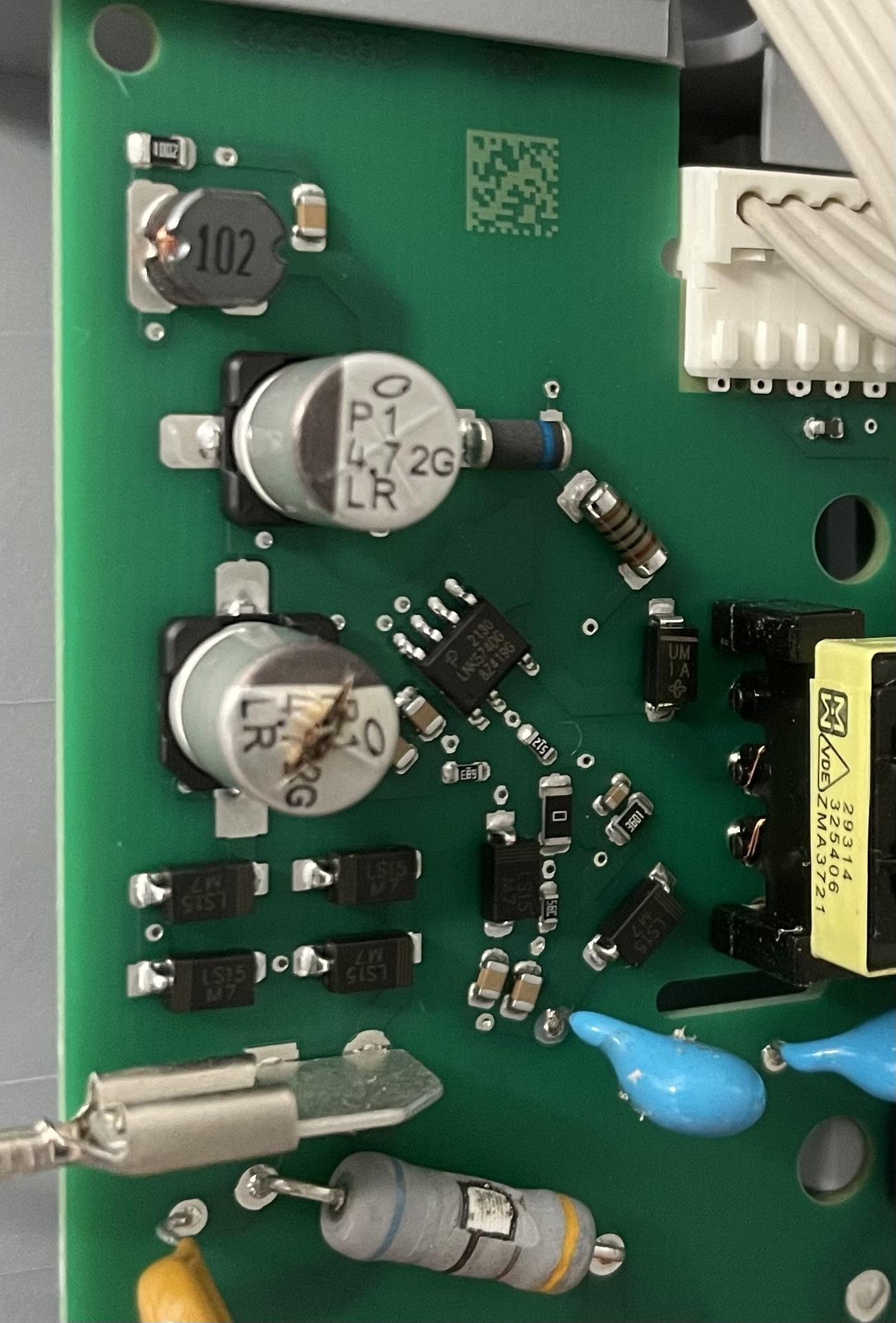

Op 1 november 2022 19:47:50 schreef Arco:
ULR serie van Nichicon. '2G' is 400v, 4.7uF
Dank voor het snelle antwoord, hiermee het juiste artikelnummer gevonden: ULR2G4R7MNL1GS
Ik heb ze bij Mouser gevonden als enigste adres om kleine aantallen te bestellen. Iemand hier mee bekend? Opgegeven levertijd duurt nog even dus een alternatief is ook welkom.
https://nl.mouser.com/ProductDetail/Nichicon/ULR2G4R7MNL1GS?qs=aoAypCc…
Dat is een fusible, en kapot.
Als de diodes daar ook aan hangen, dan ook die maar even vervangen.
Op 1 november 2022 21:01:22 schreef Marco90:
Niet geschikt voor kleine bestellingen.
4,7µF/400V in SMD is niet zo gangbaar, als je ruimte hebt dan daar radiale elco's voor in de plaats gebruiken.
[Bericht gewijzigd door Henry S. op (65%)]
https://www.distrelec.de/Web/Downloads/_t/ds/sd_eng_tds.pdf
Het is aannemelijk dat de pijlen naar de min wijzen zoals bij Panasonic.
Eric21
Dank je wel. Blij dat je me dit aangeeft want ik twijfelde en dacht dat de pijl naar de plus wijst. Niet dus.

Op 4 november 2022 16:36:01 schreef Eric21:
Dank je wel. Blij dat je me dit aangeeft want ik twijfelde en dacht dat de pijl naar de min wijst. Niet dus.
??? Hou je de datasheet verkeerd om?
Eric21
Gecorrigeerd.
Tja naar de min is correct. Ik bedoel dus dat ik dacht dat de pijl naar de plus wijst, maar had wel grote twijfel.
Op zich wel logisch want de plus is door de behuizing netjes afgeschermd, dus alles wat is aan te raken is ground. Maar bij 3V (spanning waar ik m op gebruik is dat geen issue
[Bericht gewijzigd door Eric21 op (41%)]
Eric21
Dank voor de snelle reacties. De schakeling werkt nu prima.
[Bericht gewijzigd door Eric21 op (13%)]
