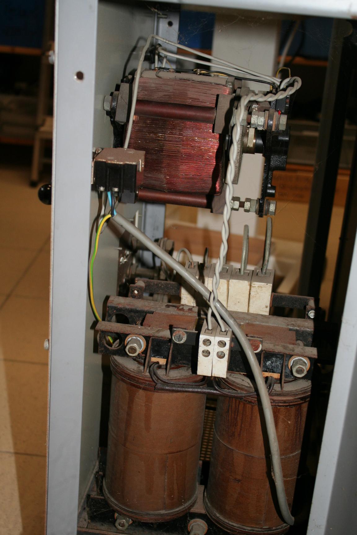

Maarten; in mijn werkplaats staat al jaren een groot apparaat van het fabrikaat Philips.
Er staat geen code op, geen enkel plaatje.
Wel een foto waarmee jij heel misschien de weg weet waar dit ding ooit is gemaakt/gebrukt.
Het is een grote kast met daarin een beest van een transformator.
Tevens een even stevige variac.
Aan de voorzijde een netschakelaar, een heuse porceleionen zekering houder en de knop van de variac.
Verder een paneeltje met aansluitklemmen.
Het apparaat kan , al naar gelang je keuze van de klem 0-1000 Volt, 0-100 Volt, 0-10 Volt en 0-1 volt leveren. Wisselspanning.
Bij de laagste spanning een beschikbare stroom van meer dan 100 A bij de hoogste spanning vermoedelijk enkele mA ; dat heb ik echter nog niet getest.
ik denk niet dat het een philips gebouwd toestel is, wel onderdelen van philips apparaten die hergebruikt zijn.
Ik zie er ook niet onmiddelijk Philips in, maar kan het ook niet weerleggen. Mogelijk dat de herkomst en het binnenwerk nog aanknopingspunten kunnen bieden.
Maarten; Zojuist de kast ponder mijn werkblad uitgewurmd en geopend.
Simpele inhoud.
Ook in de kast geen codenummers of type-aanduidingen.
De verkoper ( jaaaren geleden ) vertelde dat het ding uit Hilversum kwam van Philips PTI.
In de kast staat een forse trafo 0,5 KVA
Primair 260 V sec: 1-10, 10-100, 100-1000.
bij behorende stromen aangegeven als 50 A, 10A,5A en 0,5 A
Op de transformator staat Philips E4258230
En op de voorkant van de kast staat ook nog NAKI.
De trafo is gezien het nummer wel duidelijk Philips (eerste helft jaren '60 of ouder).
NAKI kan ik (nog) niet plaatsen.
Het geheel kan natuurlijk toch wel bij PTI door voor inwendig gebruik gebouwd zijn, maar gezien het verder ontbreken van aanduidingen verwacht ik niet dat dat via de geeigende formelen wegen (EBM afdeling) gebeurd is.
Trafo's die met E4 beginnen kwamen waarschijnlijk wel uit de reguliere productie, dus geen "one off" met een schetsnummer.
[Bericht gewijzigd door maartenbakker op (16%)]
de normale bouwkwaliteit van philips uit die tijd heeft deze iig niet. netsnoer direct op de schakelaar, interne draad amper vastgezet. lijkt meer op een zelfbouw van iemand die daar werkte miss. poolklemmen die niet geschikt zijn voor 1000V..
