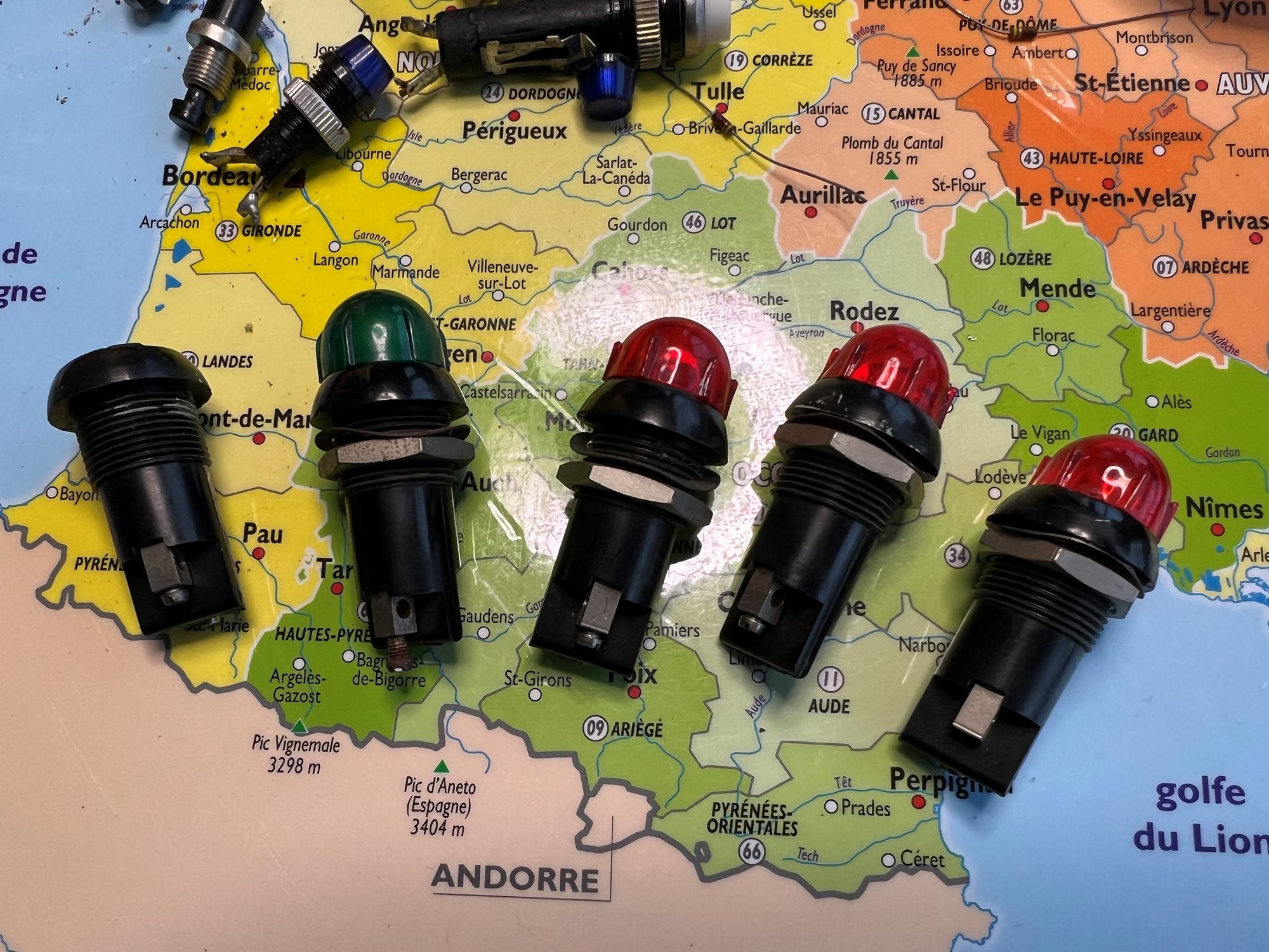

Hier liggen er nog een paar, de groene hoed is iets langer, maar verder zijn ze hetzelfde. edit: zal er even een maatlat naast leggen.
[Bericht gewijzigd door RAAF12 op (17%)]
Bedankt voor het graven Raaf, verkijk je niet op de maat! Het boorgat is slechts 7,8mm.
Ik zal de post ook even aanpassen met wat details en maten.
Op 20 december 2022 11:26:44 schreef Sine:
Bedankt voor het graven Raaf, verkijk je niet op de maat! Het boorgat is slechts 7,8mm.Ik zal de post ook even aanpassen met wat details en maten.
Ahh deze zijn een stuk groter!
De rode is 48mm lang. Maar ik heb nog wat andere, kleine modellen liggen, ff zoeken....
edit: Heb een Rafi liggen maar die is 8.8mm boorgat geen 7.8... (wel een bekend goed Duits merk, trouwens

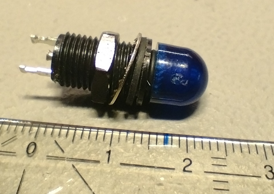

Voor paneelindicators: Dialight maakt ook heel veel...
