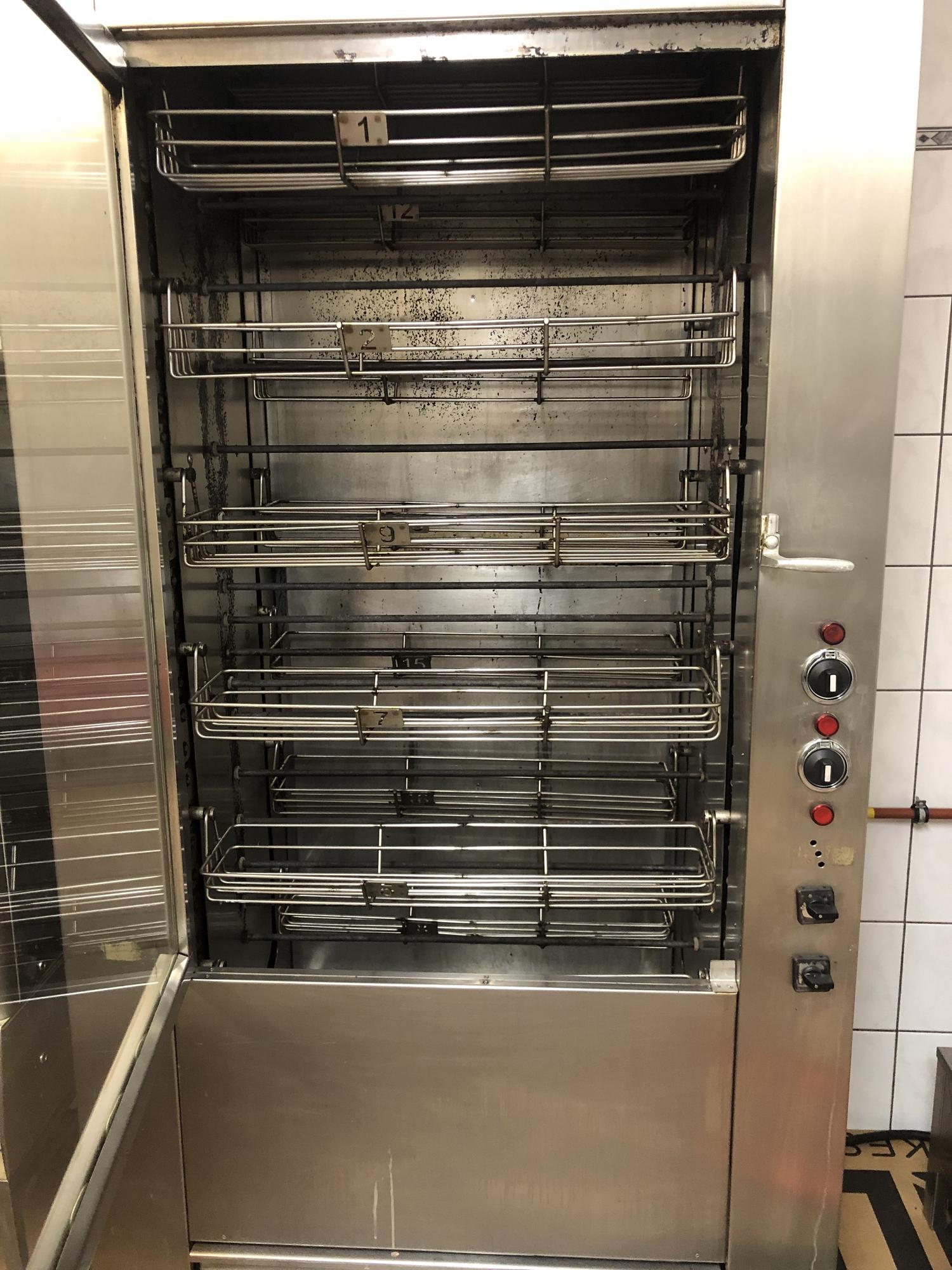

Ik zoek een ceramische isolator uit braadmachines uit de jaren '70. Belgische makelij en dagelijk zeer intensief in gebruik. Onverwoestbaar of...bijna toch. De isolatoren vd verwarmingselemente zijn versleten maar het onderdeel is niet meer verkrijgbaar. Zitten er ergens ceramische isolatoren producenten of leveranciers ergens ten lande? In bijlage wat sfeerbeelden en opmetingen.
Het betreft beige stenen stukjes zoals men die vind in vele combi ovens. Alleen de vorm is uniek uiteraard.
Hier liggen er nog een paar, de groene hoed is iets langer, maar verder zijn ze hetzelfde. edit: zal er even een maatlat naast leggen.

Bedankt voor het graven Raaf, verkijk je niet op de maat! Het boorgat is slechts 7,8mm.
Ik zal de post ook even aanpassen met wat details en maten.

Ahh deze zijn een stuk groter!
De rode is 48mm lang. Maar ik heb nog wat andere, kleine modellen liggen, ff zoeken....
edit: Heb een Rafi liggen maar die is 8.8mm boorgat geen 7.8... (wel een bekend goed Duits merk, trouwens )

@EricN: het is natuurlijk geprutsel, maar... zou je wat met 'gun gum' kunnen? Het is bedoeld voor 'reparatie' van uitlaten, als zodanig best hitte bestendig. Overigens is het een merk en ze hebben een soort van kit. Malletje maken, vol douwen, bakken. Soort van 'last resort' zeg maar.

@arco: Helaas die gaat het niet worden. Er zit een inkeping voor een circlips op om op zijn plaats te houden. Ik zal op de site nog eens verder zoeken.
@EricP: Goede gedachtegang maar ik zie dat het giftig is en de kippetjes moeten daar beter niet naar smaken. Ook wordt het loei heet met die grill weerstand en op de pasta staat geen temperatuur bereik.
Spul dat ik had voor het hotend van mijn eerste 3d printer bleek elektrisch geleidend. (Mogelijk nog niet volledig uitgehard…)
Maar, het idee vind ik eigenlijk wel aardig. Misschien is pottenbakkersklei een alternatief? Iig hittebestendig (anders kun je het niet glazuren. Die kip zal wel niet gegrild worden op glas-smelt-temperatuur). Qua voedselveiligheid ben ik geen expert. Servies is geglazuurd en dan heb je dat glaslaagje er nog tussen.
Ergens een workshop pottenbakken doen, en 1 theekommetje en 10 isolatoren maken?
Die uitlaatkit is erg broos, breekt bij bewegen...
