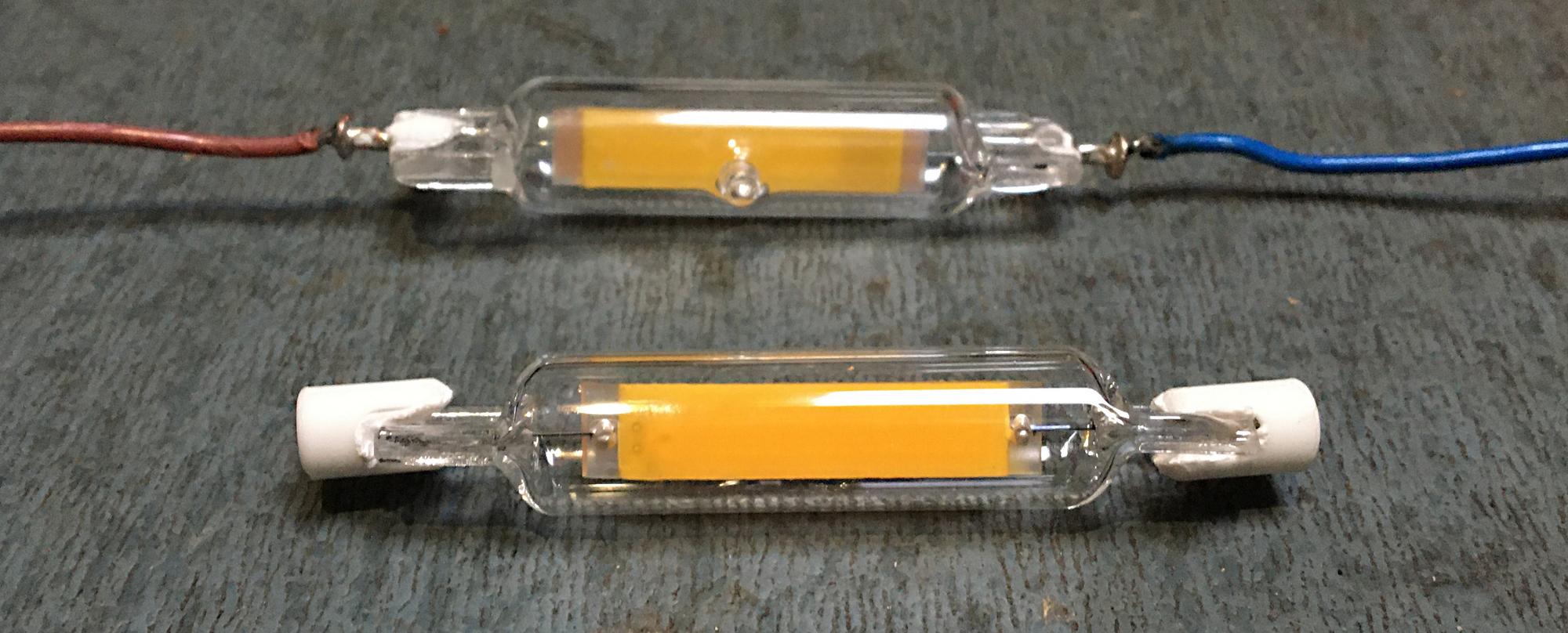

ik vermoed dat tidak bezig is met die beeldbuis lamp boven de tafel te upgraden naar led. als dat zo is zou ik zeggen soldeer er draad direct aan.
een halogeen r7s armatuurtje 150W waren jaren terug geen 12,50€ meer..

Die contacten zijn niet voor de TV-beeldbuislamp, maar ik heb nog divers andere armatuurtjes liggen waar zo'n LED staaf in kan.
Indrdaad ben ik ook bezig met die beeldbuislanp te 'ver-LED-ten', maar daar denk ik aan 2 20W r7S buisjes in te frotten; één natuur wit en één warm wit.
Solderen aan die contacten gaat slecht (of eignlijk niet). Ze zijn vernikkld of zoïets. Coating wegslijpen met een Dremltje helpt echter, zodra je het koper ziet kun je solderen. Ik wil die twee lampen in serie aan elkaar solderen, zodat ik met een 3-draads verbinding, merdere verlichtingsstanden kan fokken: Warm wit, natuurlijk wit en een combi van beiden.
Alleen moet Ali beter meewerken, want ze hebben me nu in plaats van 2× 10W 78mm 2×20W 118mm (1 'warm' en 1 'natuurijk') 2×5W en 2×10W toegestuurd :(
Was blijkbaar makkelijker :(:(
Dat is ook de reden dat ik nog wat r7S fittingen wil hebben om de surplus in andere opstellingen te gebruiken. Één heb ik nog uit een oude bouwlamp. Die gebruik ik nu als testfitting.

Dat keramische kraaltje is voorzichtig(!) met een watrpomptang te crushen een de fritt kan je wel met een ouwe schroevendraaier wegkrabben

Op Ali verkopen ze die R7S fittingen ook in alle uitvoeringen.
Zelfs met een E27 fitting er aan...
Even zoeken op R7S lampholder geeft een hoop spul weer.
Ik ben wel benieuwd hoe die led dingen bevallen.
Zeker de gene in de laatste topic zijn misschien wel een mooie vervanger voor de bekende HQI 70 watt "gaslampen"
HQI en trafo er uit scheelt een hoop energie..

Bestellen duurt wel vaak lang bij Ali. Maar dat is meestal geen onoverkomelijk bezwaar. En ja zowat alle koopwaar is te Googelen. Behalve dan de spulletjes aangeboden op het d*rknet.
Nu we het over R7S hebben... Dat is toch ook het ding wat ik in m'n 300W sta-lamp heb zitten (hij ziet er ongeveer zo uit).
Voor 300W, heb ik dan 118 of 189mm?

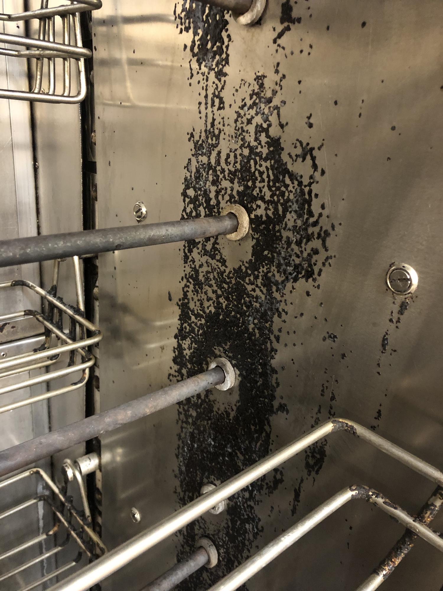

Ik zoek een ceramische isolator uit braadmachines uit de jaren '70. Belgische makelij en dagelijk zeer intensief in gebruik. Onverwoestbaar of...bijna toch. De isolatoren vd verwarmingselemente zijn versleten maar het onderdeel is niet meer verkrijgbaar. Zitten er ergens ceramische isolatoren producenten of leveranciers ergens ten lande? In bijlage wat sfeerbeelden en opmetingen.
Het betreft beige stenen stukjes zoals men die vind in vele combi ovens. Alleen de vorm is uniek uiteraard.

@EricN: het is natuurlijk geprutsel, maar... zou je wat met 'gun gum' kunnen? Het is bedoeld voor 'reparatie' van uitlaten, als zodanig best hitte bestendig. Overigens is het een merk en ze hebben een soort van kit. Malletje maken, vol douwen, bakken. Soort van 'last resort' zeg maar.
Voor paneelindicators: Dialight maakt ook heel veel...
@arco: Helaas die gaat het niet worden. Er zit een inkeping voor een circlips op om op zijn plaats te houden. Ik zal op de site nog eens verder zoeken.
@EricP: Goede gedachtegang maar ik zie dat het giftig is en de kippetjes moeten daar beter niet naar smaken. Ook wordt het loei heet met die grill weerstand en op de pasta staat geen temperatuur bereik.
Op 20 december 2022 11:35:18 schreef EricP:
Spul dat ik had voor het hotend van mijn eerste 3d printer bleek elektrisch geleidend. (Mogelijk nog niet volledig uitgehard…)
Maar, het idee vind ik eigenlijk wel aardig. Misschien is pottenbakkersklei een alternatief? Iig hittebestendig (anders kun je het niet glazuren. Die kip zal wel niet gegrild worden op glas-smelt-temperatuur). Qua voedselveiligheid ben ik geen expert. Servies is geglazuurd en dan heb je dat glaslaagje er nog tussen.
:+ Ergens een workshop pottenbakken doen, en 1 theekommetje en 10 isolatoren maken? >:)
Die uitlaatkit is erg broos, breekt bij bewegen...
