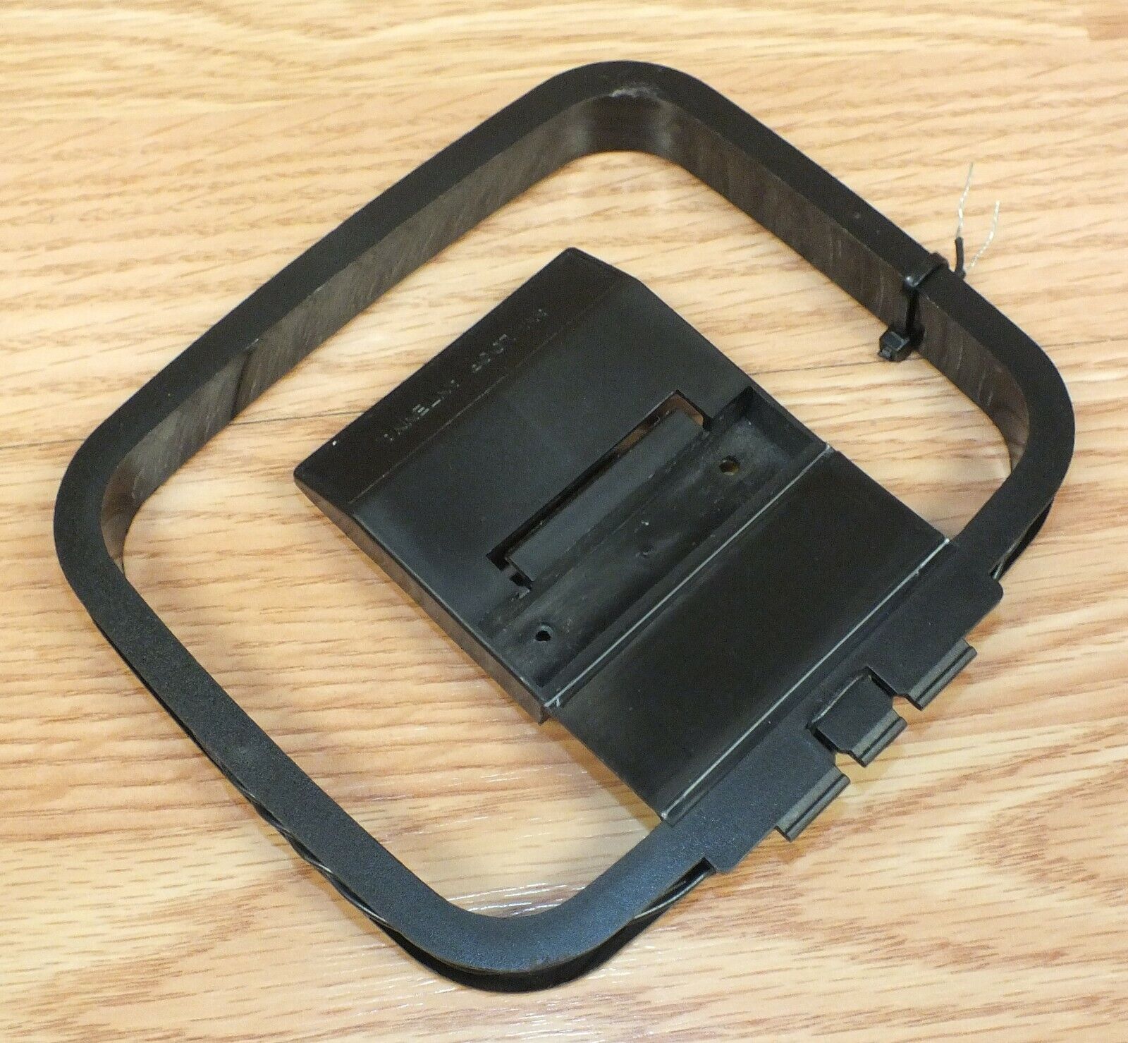

Oh ja, daar zeg je wat; mijn eigen tuner had ook zo'n raamantennetje. Ik heb gauw mijn bewering hierboven aangepast.
Dat de eigen antenne (ferriet of raam) niet wordt uitgeschakeld bij gebruik van een buitenantenne, is omdat die ferriet- of raamantenne tegelijk de spoel van de afgestemde ingangskring vormt.

Ik zei daarnet dat de eigen antenne niet uitgeschakeld wordt, omdat het tegelijk ook een afstemkring is. Voor alle gewone tuners gaat dat op.
Maar ik bedenk me dat ik zélf een portable heb waarbij de ferrietantenne wél wordt uitgeschakeld als een externe antenne wordt ingeplugd. In die radio is de spoel van de ferrietantenne ook niet afgestemd.
Maar dat is dan ook een draagbaar radiootje, geen tuner.
Kenners zien aan het schema hieronder meteen welke radio het is, maar dat maakt verder niet uit. Rood = HF met externe antenne; groen = HF op ingebouwde antenne; oranje = gelijkspanning/stroom waarmee de transistor van de ferrietantenne aan- en uitgeschakeld wordt.
Zonder ingeplugde buitenantenne krijgt Q6 basisvoeding en geleidt dus stroom voor Q5, de MG- en LG-versterker. Mét plug wordt het contact voor Q6 'opgetild' zodat hij geen basisstroom meer krijgt, zodat Q6 en daardoor ook Q5 uitgeschakeld wordt.
