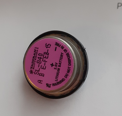

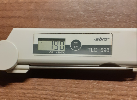

Aflopen week kreeg ik van de kantinebeheerder van onze sportclub een thermometer mee, hij was al open... maar ze hadden wel even gezocht naar de schroefjes...
Die zaten uiteindelijk onder rubber dopjes.
Met dat ding meten we de frituur en andere zaken vanwege de wekelijkse controle.
Batterij was leeg na 7 jaar.
Er zit een speciale lithium in gesoldeerd.
Daar een vervanger voor gevonden.
Hij ging uit zichzelf aan... maar niet meer uit met het knopje waar een membraan contactje onder zit.
Na even verder inspecteren was het snel duidelijk.
Men had eerst het ding niet open gekregen en later de verborgen schroefjes pas gevonden.
De eerste poging was met een MES ondernomen en daar kan het bandkabeltje van de print naar het membraanschakelaartje dus niet tegen, die zit helemaal aan de zijkant
Die dingen zijn al weg als zelfs de kleinste punt op de JBC er maar naar kijkt, dus bandkabeltje herstellen was ook geen oplossing.
Opeens een idee om het op te lossen en het ding toch redelijk vloeisstofdicht en schoon te houden zonder drukknopje aan de buitenzijde te maken.
Ik heb er een reed contactje in gesoldeerd op de print op de juiste pennen.
Nu even een magneetje er bij en aan, weer er bij is uit.
Ik ga even uitleggen dat de magneet en de thermometer in een apart laatje moeten worden bewaard
Mooi een nieuwe van 167 euro bespaard, alleen 10 euro voor een lithium cel, ik heb een laatje vol reed contactjes liggen.

die thermometers ken ik wel, in het verleden heb ik die cellen vaker vervangen. dacht een apart soort litium cel met 2 soldeerpennen eraan. een vorig werkgever had er diverse van in gebruik voor de HACCP.
Op 11 december 2022 10:52:39 schreef testman:
[...]die thermometers ken ik wel, in het verleden heb ik die cellen vaker vervangen. dacht een apart soort litium cel met 2 soldeerpennen eraan. een vorig werkgever had er diverse van in gebruik voor de HACCP.
Klopt helemaal.
De cel die er in zat, zie foto, is niet meer leverbaar, maar ik heb een equivalent gevonden die er zo in past.

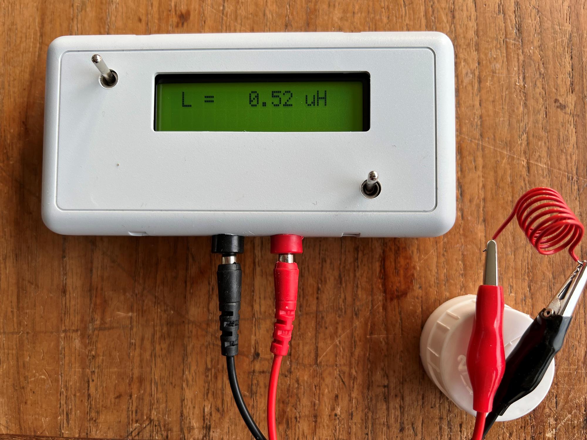

Tja, dan blijkt dat het DIL relais te hoog is en de display print krom gaat staan. Dus daar moet iets voor gevonden worden zodat het netjes in de kast past.

Op 11 december 2022 12:03:35 schreef RAAF12:
[bijlage]De bekende LC meter met PIC, dit is de PCB versie van Dijken Elektronica.
Destijds heb ik die header net niet door de print laten steken, maar gelijk houden, dan win je een paar mm.
Geweldig aanbod, waarvoor dank. Maar ik heb al een mailtje naar van Dijken gestuurd of ze een nieuwe willen opsturen. De pinnen van het relais zijn te dik voor de gaatjes in de PCB en hangt daardoor iets boven de PCB . Dat bleek pas nadat de LCD display print erop werd geschroefd (en gelukkig nog nog niet vastgesoldeerd)
Het relais is er af, maar 1 pootje ontbreekt
Tja ik weet dat het meestal goed gaat met het met desolderen in doorgemetaliseerde gaten
die pin zat natuurlijk op het massavlak.
Enfin, ff wachten en dan weer door, het heeft geen haast. Er ligt nog een AVO 8 te wachten op wat TLC en een homebrew frequentiemeter met een kapot LED segment ect.
edit: Ja dat is voldoende, andere Bram, ik denk dat de LCD PCB 1 a 2 mm krom stond. Goeie tip!

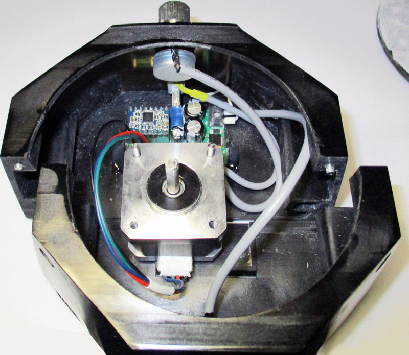

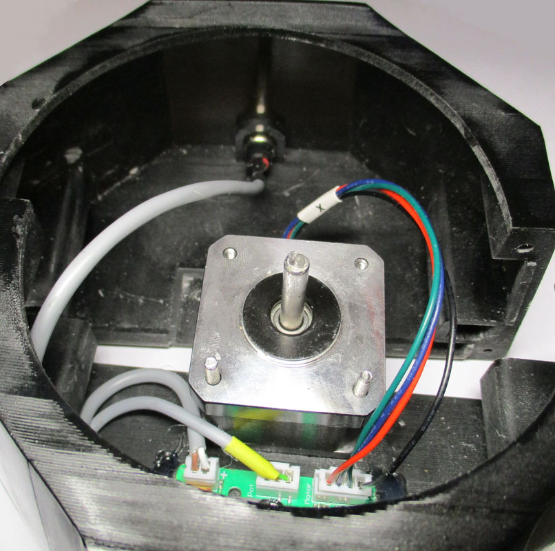

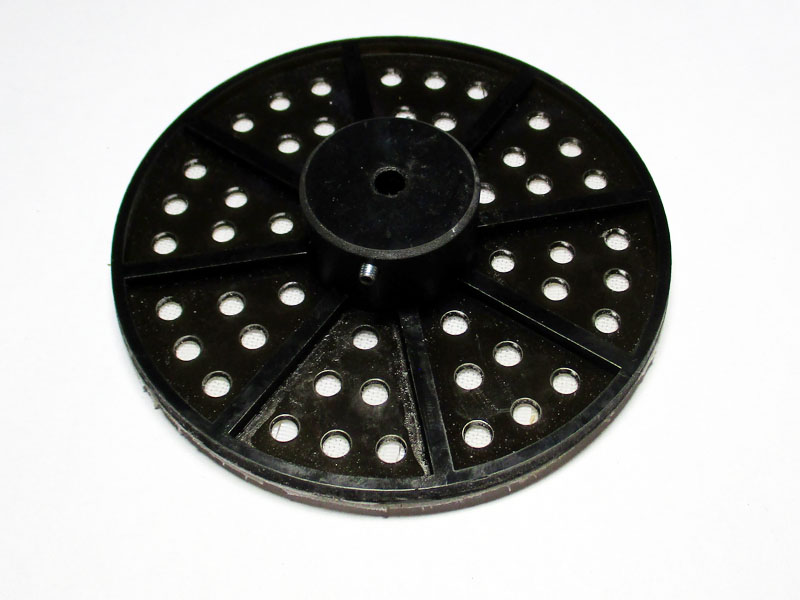

Ik ontwerp vaak kleine printjes waarbij het altijd weer een zoektocht is om een passende behuizing te vinden. Vandaar dat ik overgestapt ben naar zelf ontwerpen en dan 3D-printen. Het nadeel is dat de geprinte behuizingen nog nabewerkt moeten worden, waaronder schuren / polijsten. In de bouwmarkt zag ik diverse schuurmachines, waarbij ik de indruk kreeg dat ik in no-time de hele wand van een behuizing zou wegschuren. Daarnaast zijn ze ook niet altijd even makkelijk hanteerbaar.
Voor mij een reden om zelf een tafelmodel polijst/schuurmachientje te maken, voor 10 cm / 4 inch schuur-"pads". Het is gebaseerd op een NEMA17 steppermotor. In eerste instantie had ik het voor een NEMA23 ontworpen, maar de gebruikte StepStick kwam wat te kort qua vermogen in dat ontwerp. Vandaar dat ik het uiteindelijk heb veranderd naar een NEMA17 (uit een 3D filamentprinter). Met het ontworpen printje kan de draaisnelheid eenvoudig ingesteld worden middels een potmetertje en NE555. De behuizing is geprint met een 3D-printer, licht geschuurd en uiteindelijk gelakt.
Alles is reeds in elkaar gezet, al heb ik daarbij een aantal foto's gemaakt. (Ik dacht namelijk : misschien wel leuk om hier te laten zien) Printje is dus ten dele zichtbaar. Het past allemaal maar net, al heb ik het aanstuurprintje 180 graden moeten draaien in de behuizing om te passen. Een connector op de print en aan/uit-schakelaar in de behuizing zaten te vechten om ruimte.
Op het draaiwiel zit een soort klitteband geplakt voor de schuurpads.
Het geheel werkt prima op een 12V DC adapter.
Foto's zijn hieronder te vinden.
oxurane
Op 15 december 2022 04:11:38 schreef oxurane:
Ik ontwerp vaak kleine printjes waarbij het moeilijk altijd weer een zoektocht...
Het is per posting niet mogelijk om 6 foto's te uppen, vandaar dit berichtje. De bovenkant van het draaiwieltje voor het schuurpapier met klitteband.
-=[ EDIT ]=-
Oh ja, je kunt op een van de foto's zien dat ik de X-as motor heb gebruikt van de 3D-printer (labeltje met "x" op de kabel).

It works, het LC meter kitje Van DIJKEN elektronica, ik had al in de koffiehoek gemeld dat het verprutste relais van de firma MEDER is vervangen.
Drie hele eurootjes incl. verzenden! Goede service van Dhr. van Dijken.
Zoals bprosman al eerder meldde heb ook ik onderlegringetjes onder de LCD afstandsbusjes gedaan zodat de pcb niet krom trekt tijdens het vastdraaien.
Dat relais wat eronder zit op de basisprint is iets te hoog.
