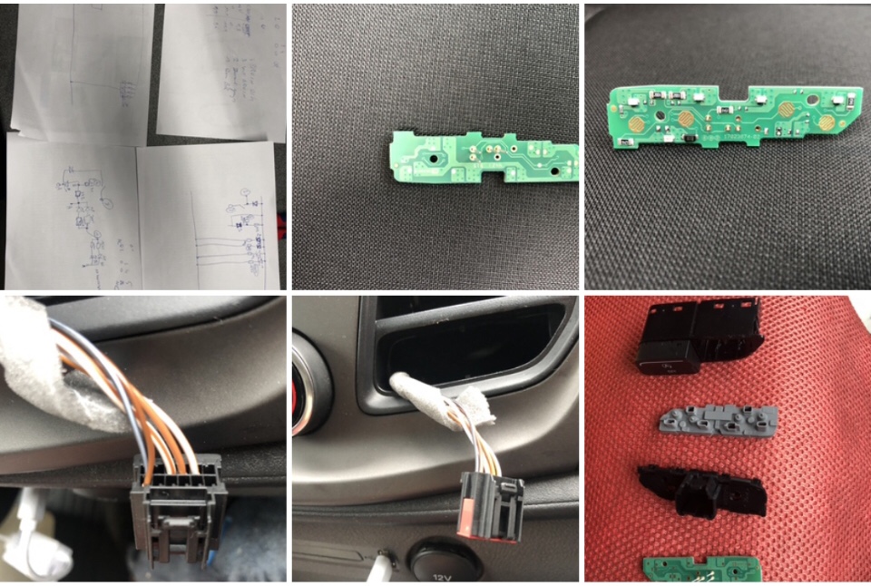

Tussen al de professionals toch even een knutsel projectje. Ford camionette heeft een autostart/stop functie. Niet mijn ding maar telkenmale (na iedere contactinschakeling) de knop indrukken om deze uit te schakelen ook niet. In de garage beweren ze dat ze het niet kunnen uitprogrammeren. Vermoedelijk moedwilligheid, vandaar wat macguyveren.
Print achter de schakelaar is vrij basic. Het commando vraagt enkel een open collector puls. Uitgezocht via reverse engeneering. De boel uiteen en optekenen vh plan dus. Met een 555 een puls laten geven bij start en de discharge pin als open collector gebruikt. Wat ook 1 is. Lekker handig. Dan zo klein mogelijk gemaakt zodat de schakeling in de daarnaast ongebruikte toets past. By the way, het werkt. Niet onbelangrijk

loopt er niet een extra draad meetdraad naar de accu voor die functie? als die stekker losligt werkt de start/stop niet meer. heb ik eens vernomen, maar kan ook een ander merk auto zijn..
Je kan die draad lostrekken, maar dan werkt het start/stop-systeem helemaal niet. Met de 555-truc van EricN kan je als je dat wilt het start/stop-systeem weer inschakelen.
als je de stekker weer insteekt werkt het start/stop ook weer gewoon. ik ken niemand die dat systeem nu fijn vind. wil je net een drukke weg optrekken en hop slaat de motor af..

[...]loopt er niet een extra draad meetdraad naar de accu voor die functie? als die stekker losligt werkt de start/stop niet meer. heb ik eens vernomen, maar kan ook een ander merk auto zijn..
Nee. Gewoon een pull up weerstand die commando detecteerd. Stekker uit is geen controle. Altijd geactiveerd dus.

[...]Ooit ook eens ingebouwd in een vorige auto. Maar dan om een andere reden. Is dat de elco over de voeding voor de 555? De 12V in de auto kan nogal noisy zijn....
Nee, is de laad elco. Maar 555 wordt extreem gebruikt. De elco gaat van nul naar 12v dus de trigger is nogal standvastig.
Ik heb wel een bug in mijn ontwerp gevonden en ben al aan een volgende verbeterde versie aan het brainstormen. Blijkbaar komt mijn 12v voeding vd verlichting van een dimbare spanning dus als ik ga dimmen loopt het mis. Zo gaat dat met pioneerswerk. Hahaha
Met een beetje mazzel is de dimspanning een PWM-signaal. Dan ben je er met een afvlakelco over de NE555 en extra diode in de plusdraad.
Als extra storingsonderdrukker kan je ook nog een weerstand van bijv 15Ω in serie met de diode opnemen.
Had ik ook al gedacht maar het past nu maar net op dat plaatsje(achter de ongebruikte toets). Dat zou inhouden dat ik extern moet gaan werken. Dan kan ik beter alle kabels naar een grotere plaats trekken en een flexibelere oplossing zoeken. Ik broed nu op een atmega85. Plan is getekend. Nu nog tijd vinden.

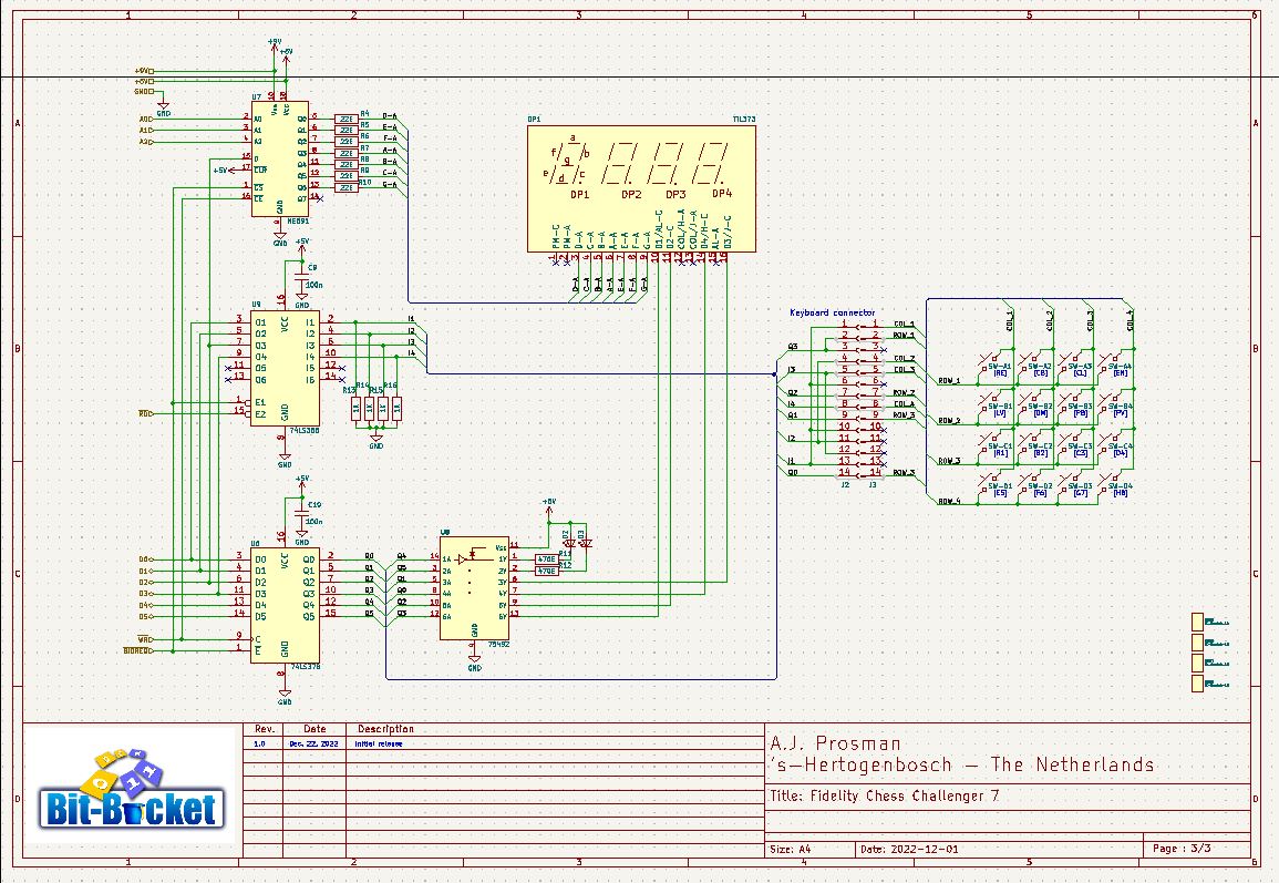

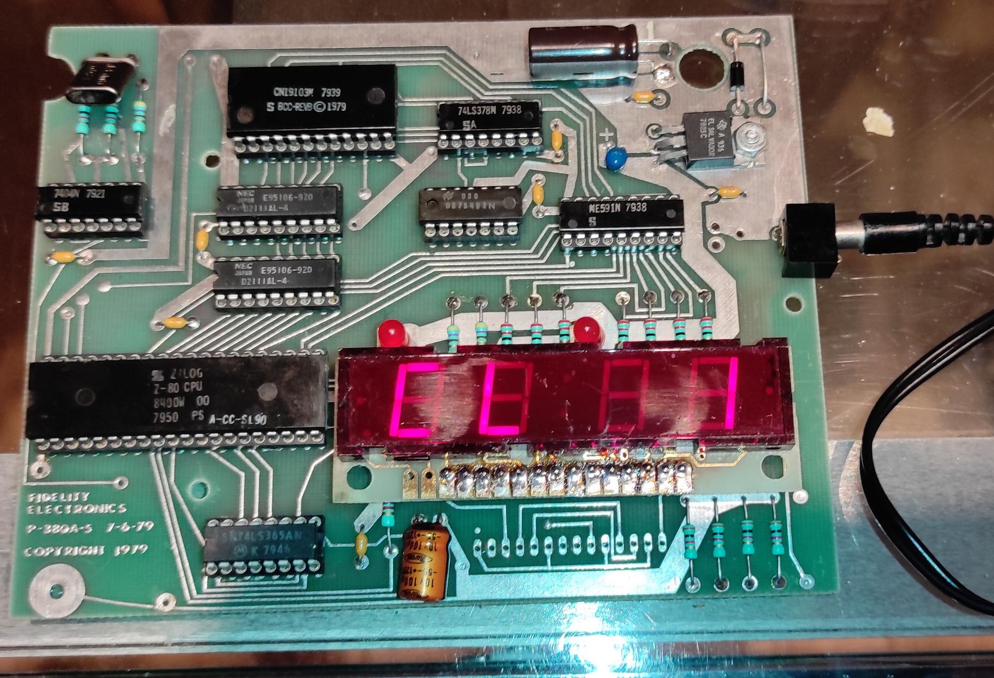

Het reverse engineeren van een Fidelity Challenger 7, op de Z80 gebaseerde schaakcomputer uit de jaren 70.

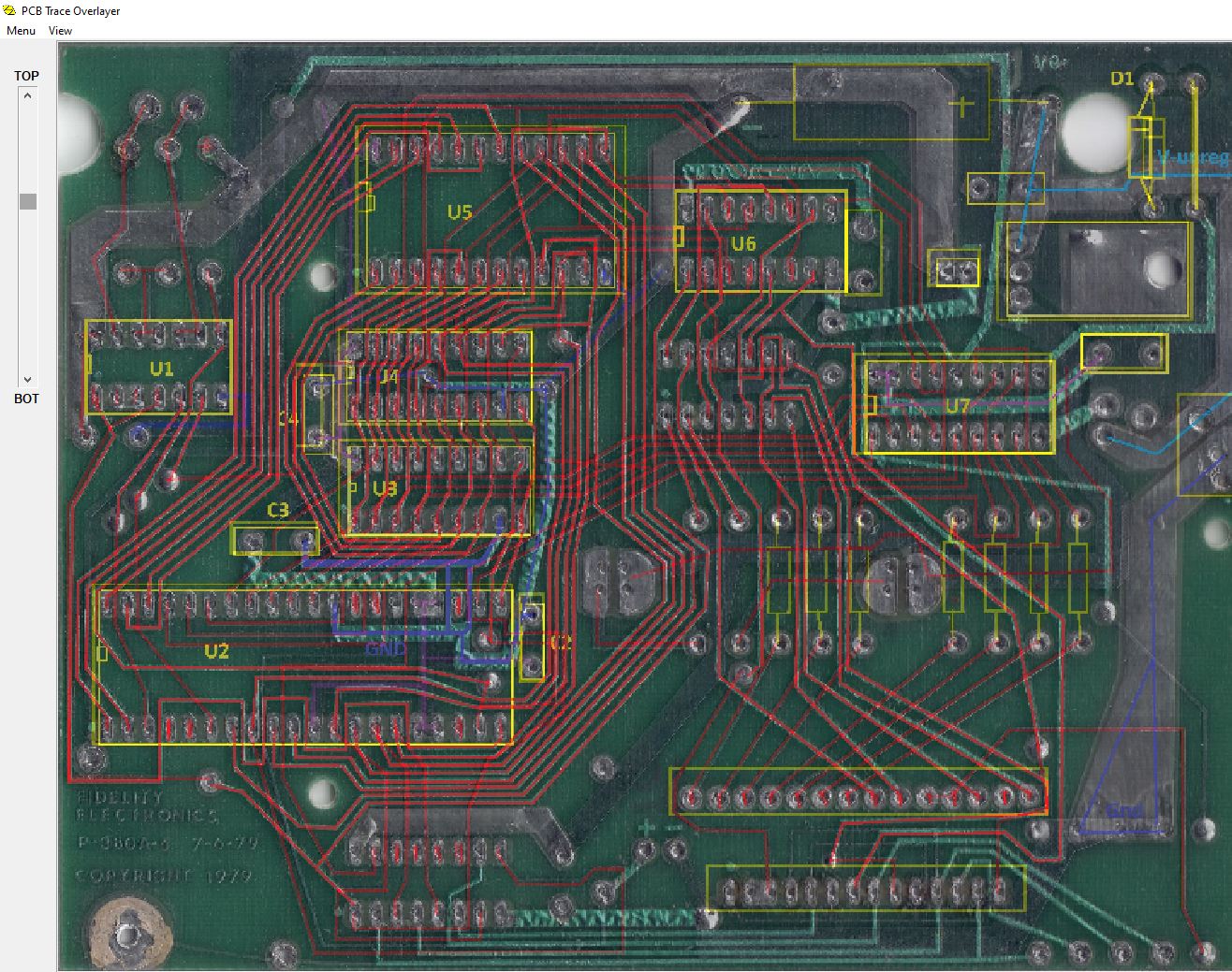

In eerste instantie ging het me om het veiligstellen van de ROM, later besloten hem helemaal te strippen wat reverse engineeren makkelijker maakt.
Tevens maar "gerecapped"
en ge re-sistored, was toch bang dat die oude weerstanden zouden dichtslibben en het schaakprogramma trager zou maken
De schaakcomputer :

Gestripte print (met PCBtraceOverlayer) waar je de scans "transparant" over elkaar kan leggen :
De lege print:
Weer opgebouwd :
Het schema :

Is het nuttig dit ?
Toch wel iets van nuttig. Software en schema in ieder geval gered voor iemand die in 2589 het ding wil nabouwen.
