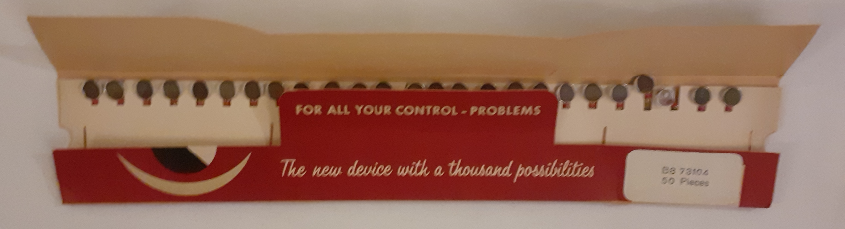

Zo heb ik hier nog wat liggen IN de oude doos...
Een hele zwik LDR in doosjes, NOS, zal ergens uit de 50er jaren zijn.
Alleen is een deel intern opgevreten door de elektronica-pest helaas.

Dat zijn echte Philipsen, ik vermoed uit de vroege jaren '60 maar '50 kan ook. Is het een verpakking van Mullard of Amperex ofzo? Staat er achterop de verpakking iets van een merknaam?
revado
Op 10 januari 2023 14:26:51 schreef maartenbakker:
Ik had al zo'n vermoeden dat het Philips was, dat staat er alleen nergens op.
Wel een nummer op de achterzijde.

Op 10 januari 2023 14:36:54 schreef revado:
Verpakkingen begonnen in het oude codenummersysteem met 30 en componenten met B8. Het is dus overduidelijk Philips, en eerste helft jaren '60 of ouder want vanaf 1963 werden langzamerhand (meerjarenplan) de 12NC codenummers ingevoerd.
Aan de hand van dat codenummer achterop moet het mogelijk zijn om de verpakking te dateren, maar ik denk niet dat ik daar al genoeg andere nummers omheen heb verzameld. Dat lukt me op dit moment alleen met buizendoosjes redelijk goed.
de verpakking, de stempelwijze en het feit dat er geen enkel merk vermeld wordt doet me vermoeden dat dit wel eens door MBLE geproduceerd kan zijn.
