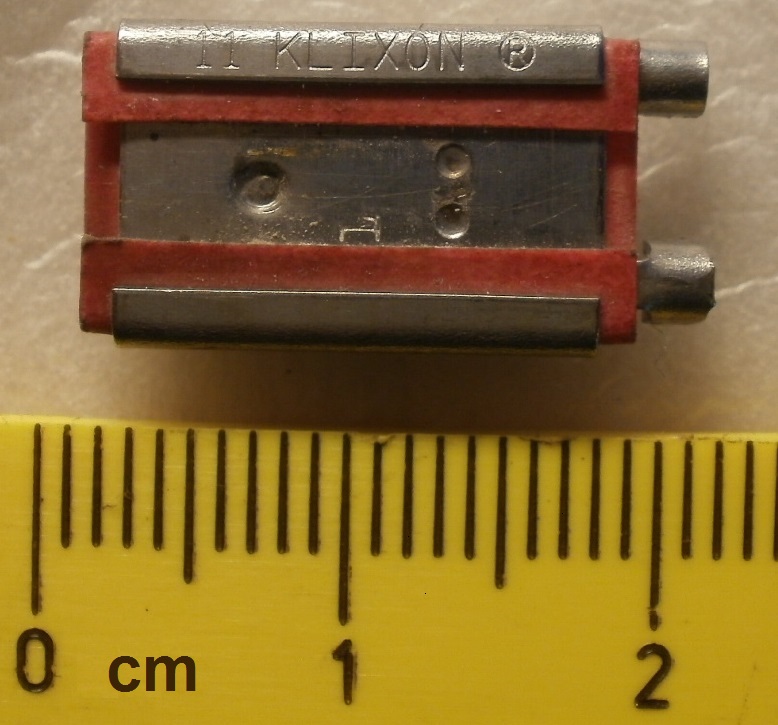

't Is een laatste beveiliging, 120 graden zou goed kunnen (bij 2 bar leidingdruk kookt 't water dan bijna...)
Bavelt
Tja, ik had ergens gelezen dat bij een aanvoer temperatuur van 67 Gr je wel mag afschakelen...
De bedoeling schijnt te zijn om je vloerverwarming te beschermen tegen oververhitting.
Fouten zijn het bewijs dat je het probeert..
Water kun je stuk hoger als 67 graden instellen.
Daarbij is het eigenlijk een soort noodstop: gaat nogal vervelen als je per dag ontelbare keren vals alarm krijgt...
Bavelt
Is natuurlijk ook wel weer zo...
Ondertussen ga ik maar eens een pompschakelaar maken voor dit ding. (heb ik een topic over gestart).
Fahrenheit? 120F = 48 \frac{8}{9}C
revado
Zover ik weet is 55 graden wel ongeveer het maximum voor vloerverwarming.
een beveiliging van 120 graden is zinloos, zo hoog komt geen enkele ketel.
Wat @Fatbeard zegt, het zou best wel eens fahrenheit kunnen zijn.
Fahrenheit zie je niet bij verwarmingen in het beschaafde Westen... (engeland uitgesloten... ;) )
De maker van dat component hoeft geen deel uit te maken van "het beschaafde westen", ik herken het logo niet...
Bavelt
Ik heb inmiddels de leverancier weten te achterhalen van deze vloerverwarmingverdeler (Therminon).
Ik heb ze gebeld en ze geven aan dat 'iemand' daar een verkeerde beveiliging in heeft gezet. een T120 is inderdaad 120 Gr Celcius.
De zekering mag een maximale waarde van 60 graden hebben.
Maar omdat er al een regelbare thermostaat aan de ingang van de verdeler zit, is de kans wel uiterst klein dat de temperatuur zo hoog zou oplopen.
60 klinkt dan weer vrij laag, maargoed de leverancier moet het weten.
Gezien de aard van de clixon is het waarschijnlijk een regelmechanisme voor als de thermostaat uitvalt, geen "beveiliging" in de traditionele zin.
Als hij langere tijd op de clixon heeft staan schakelen, kan die inderdaad wel versleten zijn. Wat dan weer vreemd is omdat er een 120 graden clixon in zat en het niet zo heet werd. Apart geval.
@fatbeard: ik denk een onderdeel van de TDK groep. Kan zo snel niet vinden wie daar de clixons deed of doet.
[Bericht gewijzigd door maartenbakker op dinsdag 3 januari 2023 13:03:10 (49%)
De temperatuur van aanvoer richting vloerverwarming is normaalgezien erg laag, even boven de 30 graden oid.
60 graden is zeker weten veel te heet, en dan heeft de thermostaatkraan die de temperatuur richting de header moet regelen gefaald en loop je het risico op allemaal onwenselijke dingen door te snelle ongelijkmatige opwarming.
Op 3 januari 2023 12:56:38 schreef maartenbakker:
Mooi voorbeeld van een merk wat een soortnaam werd.
Nou ja, bijna...
De merknaam is Klixon (nu onderdeel van Sensata), de soortnaam is Clixon... ;)
(zal wel met merkrechten te maken hebben...)
Soortnaam zelfs met kleine letter ;-)

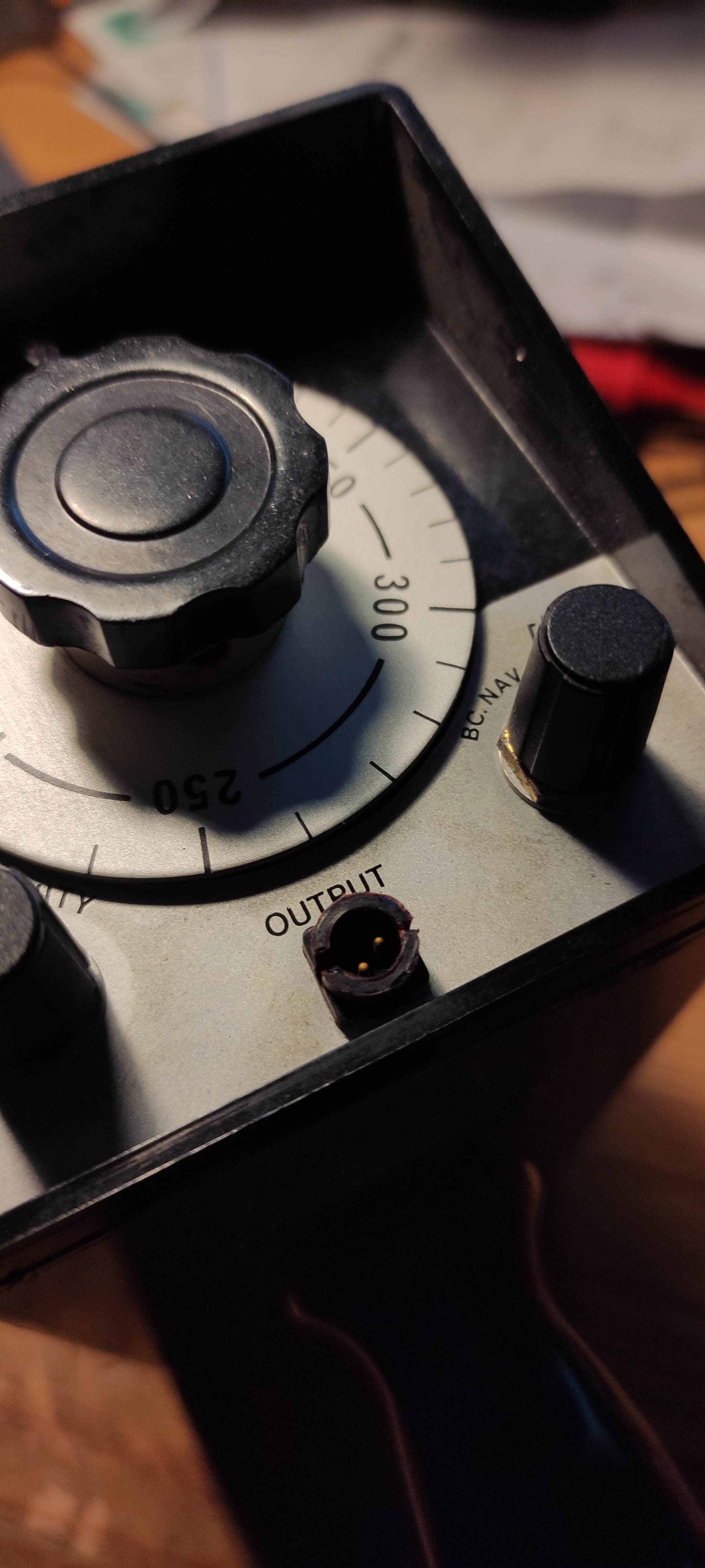

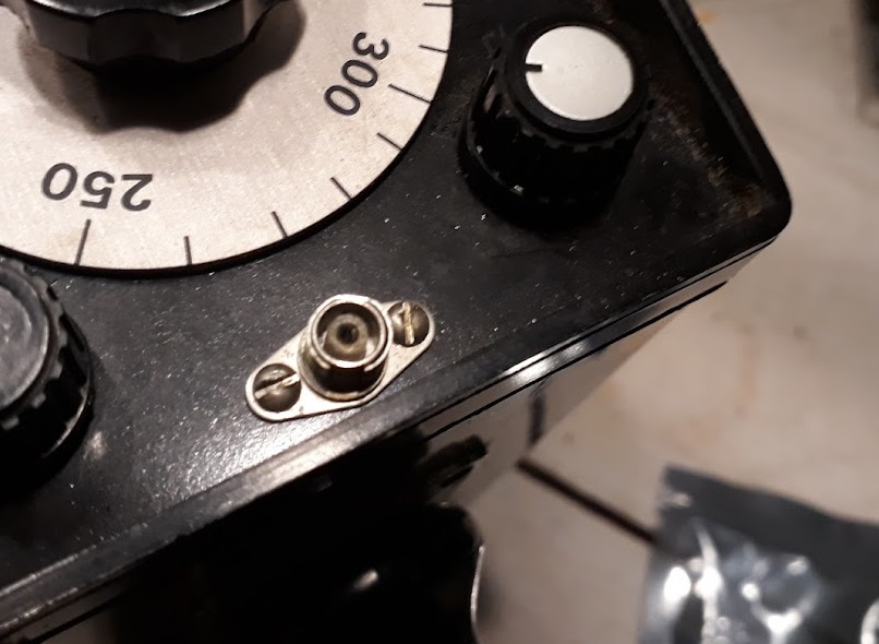

Welke connector is dit? Het gaat (waarschijnlijk) om een koptelefoon-uitgang op een maritieme peilontvanger (Seafix 787653). Het ding zou uit de jaren '60 komen. Het metalen busje heeft een buitendiameter van ca. 6.5mm.
Zouden er nog pluggen voor te krijgen zijn?
//edit
Ik heb het apparaat gemodificeerd, er zit nu een bus voor een 2.5mm jackplug in. Als ik nu een koptelefoon (oortje) aansluit komt er wel geluid uit, maar dat is heel zacht. Wat zou dat het probleem kunnen zijn?
//edit 2
Ik denk dat ik het moet proberen met een kristaloortelefoontje/hoogohmig oortelefoontje
Hoeben

Hetzelfde model wat ik pas in mijn bezit heb, heeft een andere, ook exotische, aansluiting. Het cijfer 787653 blijkt het patentnummer te zijn.
[Bericht gewijzigd door Anoniem op vrijdag 13 januari 2023 00:10:01 (22%)

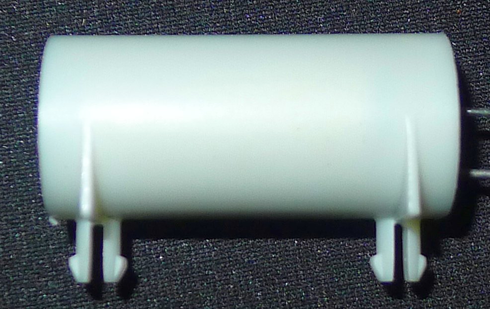

Ik heb hier mooie snubbers (alleen zo te zien wel 250VDC dus niet voor aan het net). Alleen ik heb geen idee welke fabrikant en serie, althans er staan wel opdrukken op maar Google kan ze niet vinden. Ook ben ik benieuwd naar de oorspronkelijke toepassing, want ze hebben een vrij specifieke behuizing. Kan iemand me in de juiste richting helpen?
[Bericht gewijzigd door maartenbakker op vrijdag 13 januari 2023 01:51:51 (15%)
Op 13 januari 2023 01:50:58 schreef maartenbakker:
Lijkt me meer iets wat standaard in een apparaat gebruikt werd

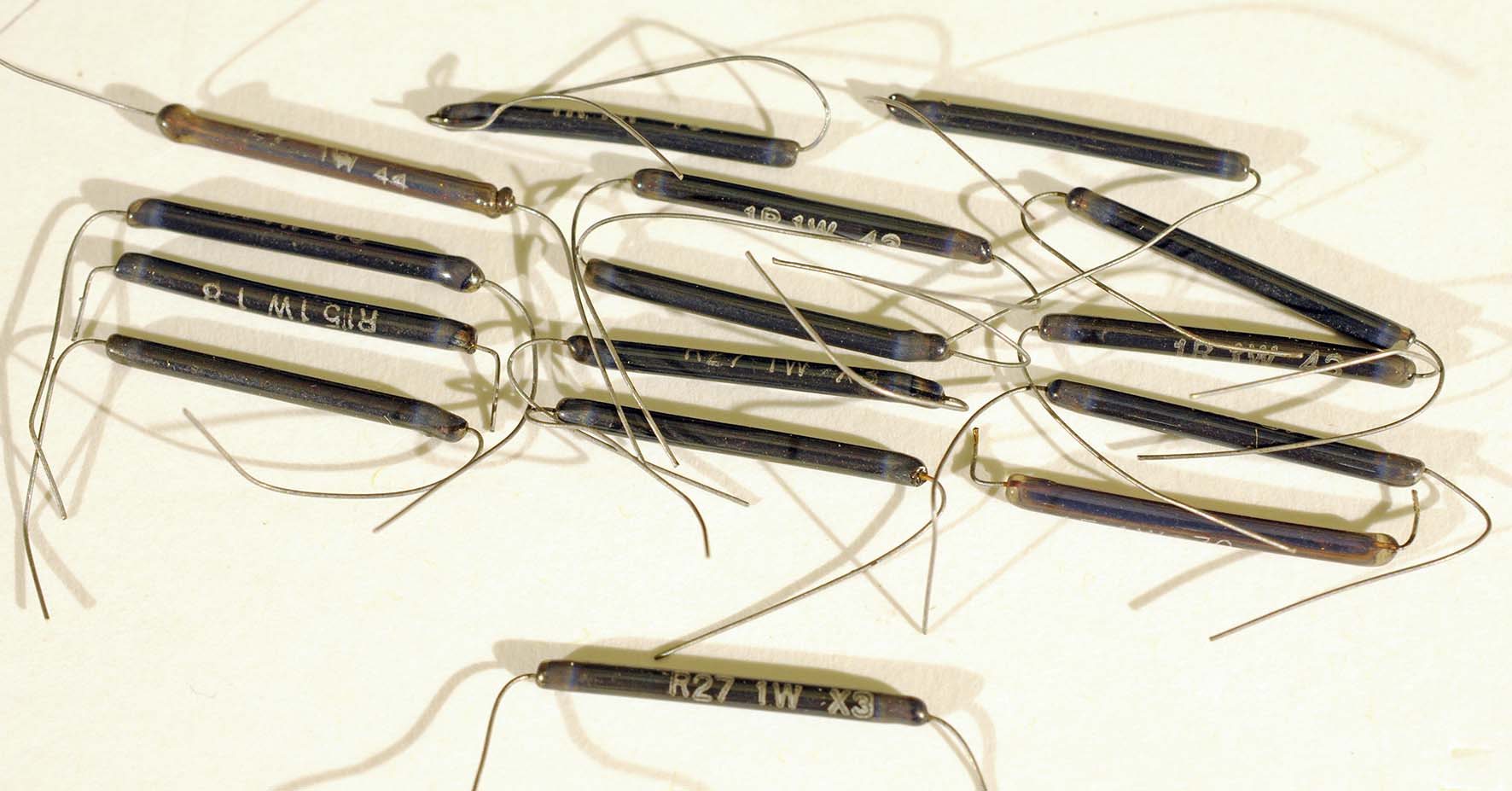

In de doos “Diverse Weerstanden” zitten een paar vreemde exemplaren.
Het materiaal lijkt glas en voelt ook zo aan:
Weerstandswaarden van 1 Ω en 0,27 Ω
Afmetingen: 23 x ø2 mm.
Wie kent dit soort weerstanden en waar worden ze voor gebruikt?

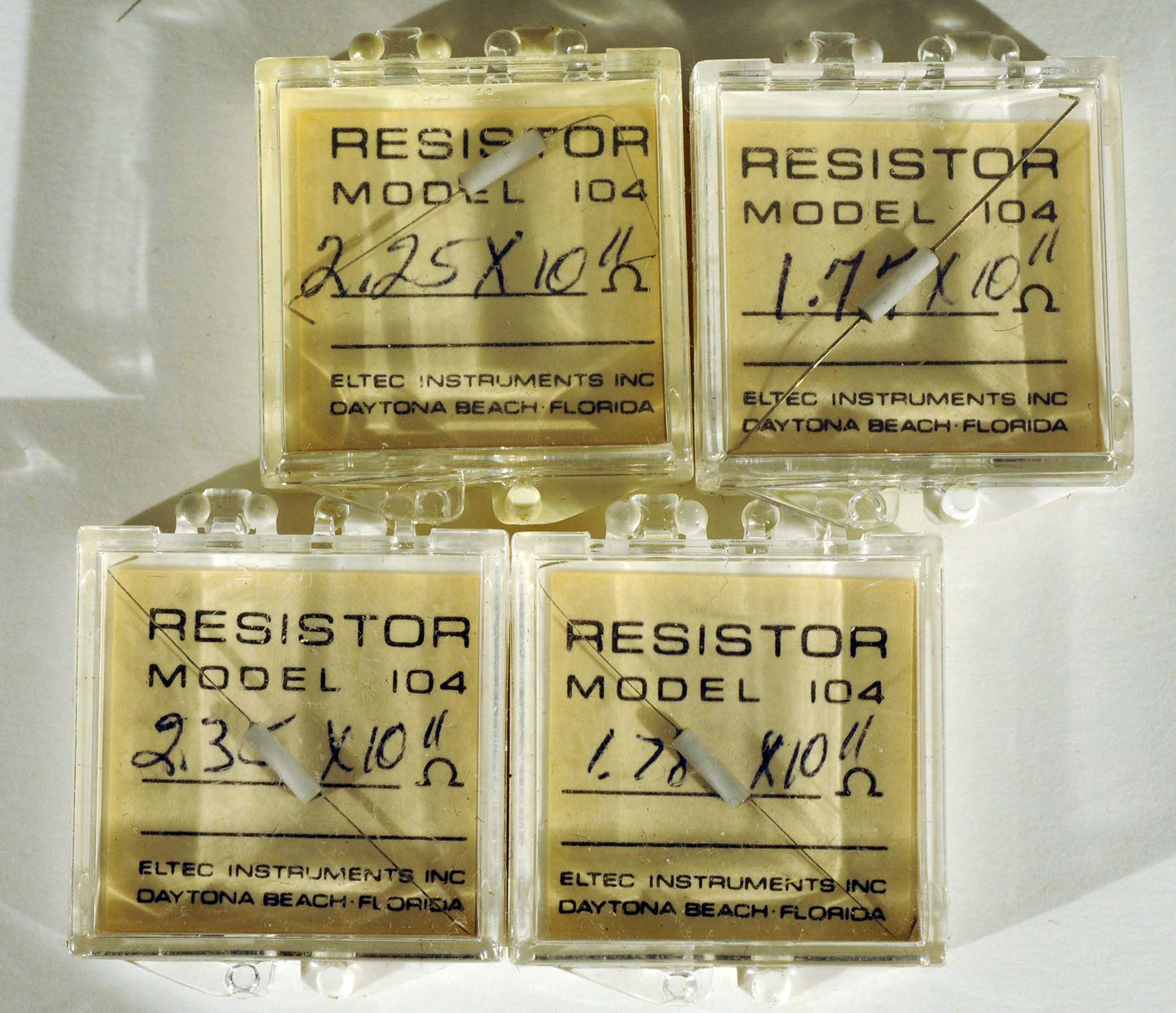

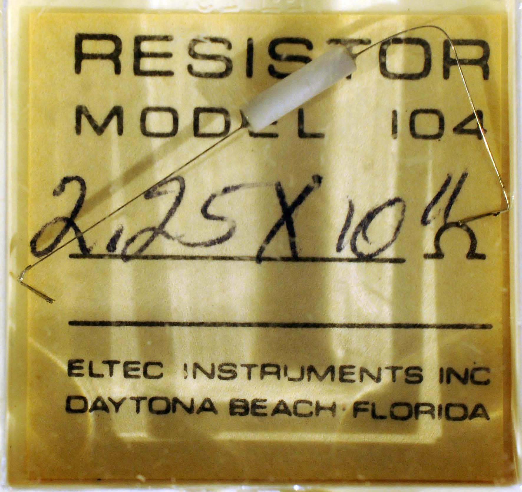

Verder in de doos vier exemplaren van de andere kant van het spectrum:
De doosjes zijn 30 x 30 mm.
Als de teksten in de doosje kloppen zijn het weerstanden van 177, 178, 225 en 235 GΩ.
Ook hier vraag ik me af waar die worden gebruikt.
