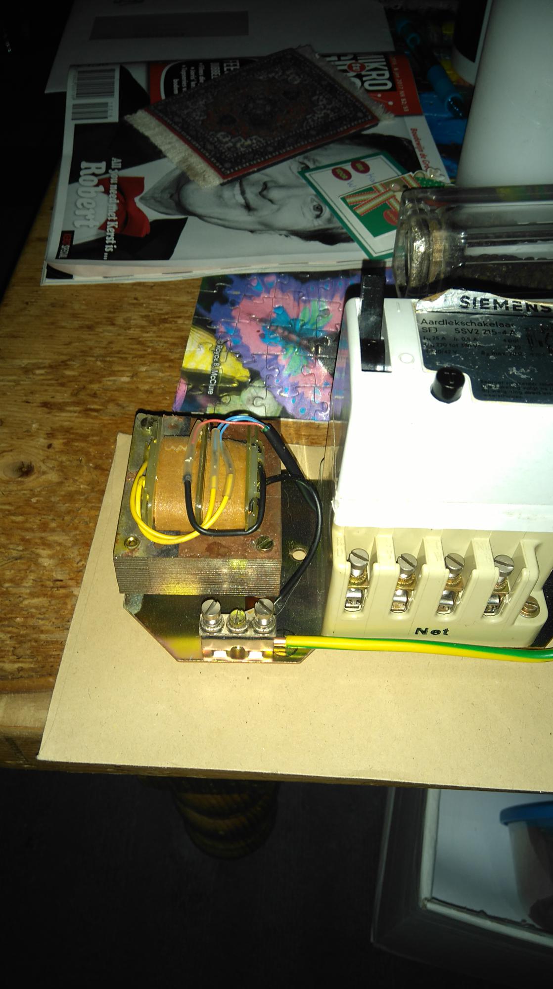

Even een foto van alle kanten van de rotte kies.
Ding gaat uit elkaar, komen de volgende foto's van dit weekeinde..

Ik demonteer het ding eerst, met foto's, en ga pogen om het schema op te tekenen..
De trafo zou misschien die rechtsboven uit Fig. 2 kunnen zijn, zit ook in de aardleiding.

Heb exact dezelfde 'gestelsluitingsschakelaar'.
Op mijn rekeningen staat 3x20A en ook de stroommeter geeft aan dat dat er 3x230 binnenkomt.
Kan het zijn dat er ook bij deze gestelsluitingsschakelaar 3x230 binnenkomt en dat er voor het maken van een eventuele krachtsstroom contactdoos geen 'loodjes' te hoeven worden doorgeknipt?
Toeternietoe
Dubbelgeïsoleerd
Vreemd dat dit din een gestelsluitingsschakelaar genoemd wordt door Siemens.
Het is een aardlekschakelaar, een gestelsluitingsschakelaar is toch echt een ander ding.
je hebt 400V 3 fasen. als je 3x230V had zoals in BE nog wel vaak voorkomt dan had de meter geen nul gehad. je kunt dus een krachtgroep maken. die aardlek is echter bejaard, mag hopen dat niet het hele huis daar nog achter zit..
