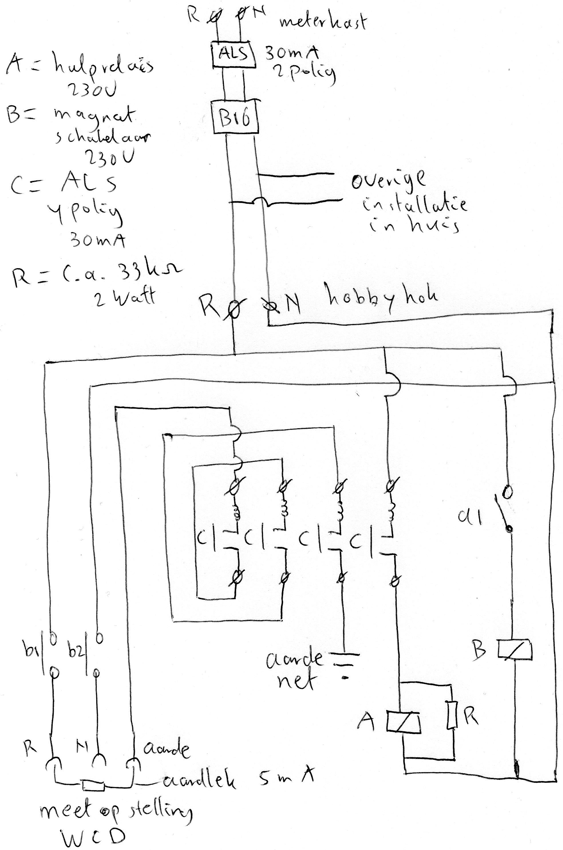

Heb hier ook nog wel wat oude aardlekschakelaars, wil eens proberen om er 1 om te bouwen tot een gestelsluitingsschakelaar met een aanspreekstroom van c.a. 5 mA. De 30 mA in de meterkast zou er dan niet uit mogen gaan.
Die trafotjes zijn niet meer dan een ringspoel, die je over de fasedraad schuift de spoelspanning wordt gelijkgericht, begrensd en aan een shmittrigger aangeboden. Je kunt dan een houdrelais aansturen, of inderdaad mogelijk iets uit een oude differentiëel schakelaar.
Dit werkt prima, zo juist uit geprobeerd.
Door de wijze van aansluiting van de 4 polige ALS werken de stromen elkaar mee in plaats van dat ze elkaar opheffen en gaat de wcd in het hobbyhok uit bij 5 mA lekstroom.
De 30 mA ALS in de meterkast gaat hierbij niet meer uit dus geen overlast voor de rest van het huis meer.

Op 19 december 2016 22:53:27 schreef LeovanWallenburg:
De 30 mA ALS in de meterkast gaat hierbij niet meer uit dus geen overlast voor de rest van het huis meer.[bijlage]
Het enige nadeel is wel dat je nu in je aardleiding zit te schakelen. Mocht hij ooit niet meer helemaal inkomen doordat een pool blijft steken, werkt hij niet meer en is ook je randaarde weg. Dan is het alleen nog gokken op de 30mA in de meterkast.
Getest en gaat al uit bij 40 msec.
Daarbij moet ik de weerstand R weghalen anders gaat het zo snel dat de installatietester het niet meer kan meten.
Het hulprelais is een hoogohmig Omron relais daar loopt niet veel lekstroom door.
Met de weerstand R die een voorinstelling geeft kun je e.a. heel gevoelig en snel maken.
De situatie dat ik achter een 30 mA ALS van de woning zit is niet ideaal maar kan niet anders omdat ik op zolder zit ver van de meterkast. Kan geen aparte groep maken tenzij ik een leiding in het zicht aan ga leggen.
De schakelaar die ik er nu tussen zou willen zetten is feitelijk geschakeld als gestelsluitingschakelaar en blijkt in deze aansluiting goed selectief met de 30 mA ALS in de meterkast.
Is eigenlijk een extra beveiliging de 30 mA in de meterkast blijft daarom durf ik het wel aan om het op deze manier te schakelen.
Het effect wanneer de schakelaar gaat is het zelfde als wanneer je de stekker er uit trekt, fase nul en aarde worden onderbroken.
maar dan nog werkt dit alleen als de lekstroom maar de aarde op de werkbank gaat, als die via jou of andere wegen weglekt dan gaat de aardlek beneden er gewoon uit..
vandaar dat een gestelsluiting schakelaar niet meer wordt gebruikt in installaties. zo'n ding heeft alleen nut bij een sluiting via de aardleiding van die groep.
Absoluut waar bij een andere lekweg als via de aardleiding gaat de ALS in de meterkast maar het is daar houten vloer die lekweg komt er niet gemakkelijk.
Het gaat mij er vooral om als ik daar een keer geaard iets wil repareren en er zit een aardlek in dat dan de ALS in de meterkast niet gaat maar deze gestelsluitingsschakelaar direct bij de test wcd gaat.
