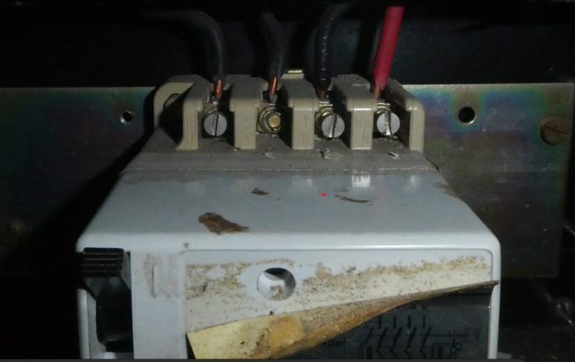

Heb exact dezelfde 'gestelsluitingsschakelaar'.
Op mijn rekeningen staat 3x20A en ook de stroommeter geeft aan dat dat er 3x230 binnenkomt.
Kan het zijn dat er ook bij deze gestelsluitingsschakelaar 3x230 binnenkomt en dat er voor het maken van een eventuele krachtsstroom contactdoos geen 'loodjes' te hoeven worden doorgeknipt?
Toeternietoe
Dubbelge´soleerd
Vreemd dat dit din een gestelsluitingsschakelaar genoemd wordt door Siemens.
Het is een aardlekschakelaar, een gestelsluitingsschakelaar is toch echt een ander ding.
je hebt 400V 3 fasen. als je 3x230V had zoals in BE nog wel vaak voorkomt dan had de meter geen nul gehad. je kunt dus een krachtgroep maken. die aardlek is echter bejaard, mag hopen dat niet het hele huis daar nog achter zit..

Op 3 februari 2023 22:29:10 schreef testman:
Bedankt hiervoor!
Betekent dit ook dat de stroommmeter zelf en wat daar nog voor zit niet open hoeft voor het maken van een krachtstroomaansluiting?
hangt van je meterkast af, als je daar alles binnenkrijgt dus 3F nul en aarde dan kan er zo een krachtgroep bijgezet worden. anders een foto van t geheel plaatsen.

Jinny
Ik denk dat je enkelfase hebt.
Ook al betaal ik Exenis elke maand voor 3x20 Ampere en ook al staat er 3x230 op de Stroommeter? Of zegt dat niet alles?

mel
Volgens mij is het een 3-fase meter met op iedere fase 1 groep.Er staat ook L1,L2 en L3 op..De "kast"is wel eens aan vervanging toe...Zo wie zo een hoofdschakelaar bij 3 fasen.

Je betaalt per definitie tegenwoordig voor 3x25, ongeacht of je 3f hebt of 1f.
En op de originele foto kon het niet ontcijferen, het belang van goede foto's, mijn glazenbol is ook weldereens van slag.

Op 4 februari 2023 14:59:54 schreef mel:
Bedankt hiervoor; de meterkast wordt over een paar jaar sowieso in zijn geheel aangepakt...for the time being...wil ik er nu een extra groep naast zetten.
Op 4 februari 2023 19:36:48 schreef Oldskool:
klinkt als een aansluiting voor bouwstroom/ woonunit terwijl de woning verbouwd word. als de voeding voor een bouwverdeler is met aardlek in de verdeler mag de 500mA aardlek in de huidige kast in de voeding blijven zitten. aardlek uit en bijzetten aan de bovenkant. is het een wcd wat direct een eindgroep is, dan hoort er een 30mA aardlek op te zitten, ook voor bouwstroom.

Vanuit de stroommeter lijken er enkel drie fasen en een nul naar de de 'gestelsluitingsschakelaar' te lopen..en vandaar uit weer door naar de 230v groepen.Ik zie dat dat bij mij vanuit de grondpen de aarding loopt naar de 230v groepen achter de 'gestelsluitingsschakelaar'.
Als ik aan de uitgangszijde van de 'gestelsluitingsschakelaar' de bouwverdeler met een eigen FI-schakelaar(30MA) er in plug; kan ik dan dezelfde aardingsdraad die naar de 230V groepen loopt als aarding gebruiken voor de stroomverdeler?
[Bericht gewijzigd door Oldskool op 9 februari 2023 12:29:33 (93%)
dezelfde geelgroene ( of grijze ) draad als naar je 3 eindgroepen gaat kun je voor de bouwverdeler gebruiken idd. op de aardlek is wel de schroef van L2 afgebroken zo te zien, aftakken kun je beter vanaf de zekeringhouders doen dan..
