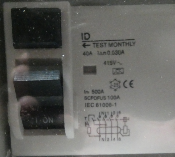

€100,- ex, incl aardlek, zonder hoofdschakelaar, Belgisch/Franse aansluitingen (geen probleem voor dubbel geïsoleerd), aardlek is van het AC type (mag in NL al sinds de jaren '90 niet meer toegepast worden), wordt geen nul geschakeld (NL verplicht), al het materieel van een onbekend merk...zie geen CE merk...weggegooid geld....
in bouwverdelers word standaard de nul van een krachtgroep niet geschakeld, maar de aardlek ( wat een china kopie is van een jaren 90 merin gerin ) is idd een AC type en mag niet meer. alsmede de penaarde wcd's. prima voor BE maar niet voor de NL markt..

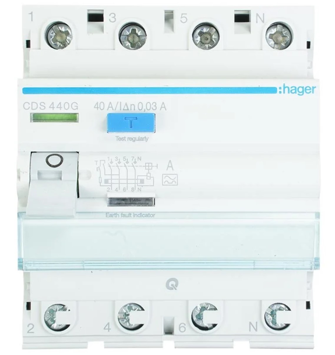

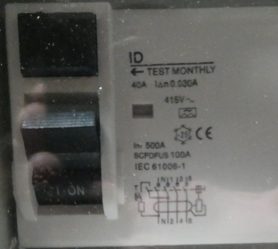

Bijgesloten een uitvergroting van de aardlekschakelaar op mijn bouwverdeler.
Verder ook een foto van een Hager Klasse A aardlekschakelaar
Kan het zijn dat het in mijn geval ook om (een toegelaten) Klasse A schakelaar gaat?
henri62
Op 14 februari 2023 09:30:49 schreef testman:.. is idd een AC type en mag niet meer...
Waar zie je dat het een AC type is?
Ik had er ook de uitvergroting voor nodig om het te zien...weer wat geleerd.
Met die WCD's kan ik wel leven; buitenshuis werk ik al veel met 'hybride CEE 7/7 stekkers'.
Tijdens de aanbiedingsperiode ging het trouwens om 82,64 excl. BTW, maar dat terzijde.
[Bericht gewijzigd door Oldskool op (11%)]
henri62
Ah, weer wat geleerd, die kende ik ook nog niet.
Maar waar staat dat symbool dan? Op die kast van HBM in de link van bprosman zie ik dat teken niet staan. Over die kast hadden we het toch?
Nu begrijp ik waarom gedacht werd dat het hier ging om een AC schakelaar.....op de eerste foto (een uitsnede van een screenshot van de advertentie) staat het symbool van een AC schakelaar.
Op het tweede plaatje zie je een foto van de kast welke ik ontving...met het symboool van een Klasse A schakelaar...
Blijft de vraag of in de advertentie het verkeerde symbooltje op de schakelaar stond ..of het verkeerde 'schema'. ..of dat beiden niet juist zijn op de kast die ik ontving..
