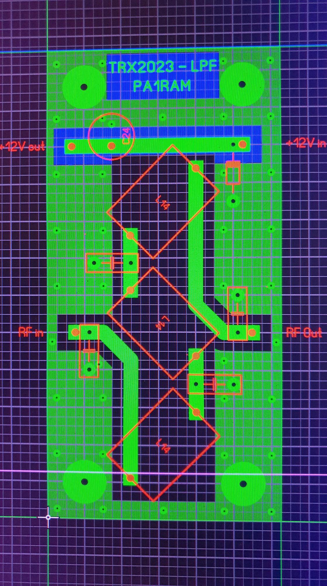

Dat ziet er redelijk goed uit alleen de oscillator zie ik niet tenminste als je daar,
ook via's bij gemaakt heb ?
Weet je bij benadering de Q van de spoelen in het laagdoorlaatfilter ?
Henk.
Richard S
73, PA1RAM
De oscillator staat een stukje hierboven en nee ik heb van de via's afgezien bij deze print. En nee ik heb me niet verdiept in de Q factor, spoelen zijn van 1mm CuAg. Die van 77nH heeft 1,5mm spatie en die van 85nH heeft 1mm spatie tussen de windingen. Beide hebben 5 windingen rond 6mm binnenmaat.

Geen probleem dit is nog beter, nu heb ik de afmetingen kan ik een klein beetje mee rekenen.
Je kunt bij de oscillator print altijd tijdens het meten de verbindingen maken.

Ik heb de printontwerpen op folie geprint, voorheen deed ik dat op kalkpapier maar het valt me toch tegen kwa lichtdoorlaatbaarheid en resolutie. De via gaatjes zijn nauwelijk zichtbaar met een 0,3mm gat. Ik denk dat ik dit alsnog ga wijzigen in de ontwerpen en dan opnieuw en 2x printen zodat ik die afdrukken over elkaar kan leggen. Dat deed ik ook al met de de afdrukken op kalkpapier om ze lichtdicht te krijgen...
Richard S
73, PA1RAM
Ik heb de printontwerpen aangepast en de via gaatjes naar 0,6mm gebracht en dat is wel zichtbaar beter, tevens alles 2x geprint zodat ik ze over elkaar kan leggen om het minder doorlaatbaar te laten zijn. Nu een kwestie van 12 uur drogen en dan maar eens kijken of het gaat lukken om tweezijdig te belichten...

De printen zijn ge-etst. Ben blij met hoe de lagen tenopzichte van elkaar zitten, de 0,2mm heb ik wel gehaald. Maar ik ben er toch niet tevreden mee, er zit namelijk een waas van een soort van speldenprikken over het koper waar miniscule gaatjes zijn ontstaan. Het komt niet van het folie want ik heb 2 identieke RF Amp printjes gemaakt en de patronen komen niet overeen.
Ze zijn dermate klein dat ik dat wel weghaal door de sporen te vertinnen maar goed is het niet
Ik weet niet of het goed te zien is op de foto's, kijk b.v. naar de sporen van de LPF print (meest rechtse)
Eerst dacht ik dat het kwam door het schuren van de print in de ontwikkelbak, heb er een laagje stof onder gelegd bij de 2e batch maar dat maakte niets uit. Zou het ouderdom van de printplaten kunnen zijn vraag ik me af? Ik zal eens terugzoeken hoe oud ze zijn maar ik schat dat het zo maar eens 5 jaar kan zijn...
Richard S
73, PA1RAM
De vermoedelijke oorzaak: In my experience, pitting, uneven etching, and general etching weirdness resulted from etchant being too weak: too used up in case of FeCl etchant, and not enough Hydrogen Peroxide for CuCl etchant.
Lees de details: https://www.pcbway.com/blog/Engineering_Technical/Home_made_PCB_etchin…
Ik heb inderdaad gewbruik gemaakt van eerder gebruikt etsmiddel. Too damn dutch at the end...
je ziet het ook als je inzoomt op de foto's, de randen van rechte stukken en van de circels zijn rafelig...
