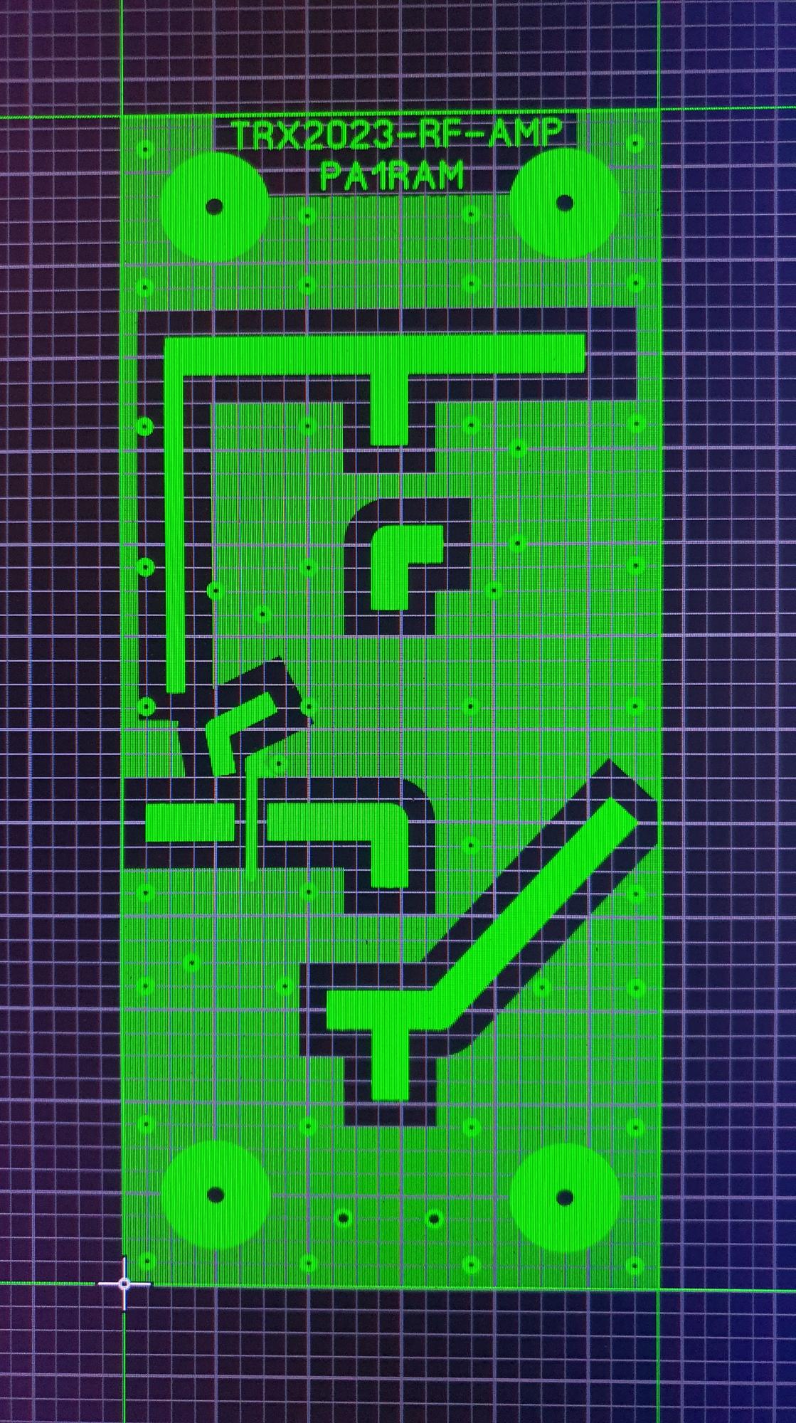

Heb er een raster van doorverbindingen over heen gelegd en hier en daar een conflikt verschoven.
Dan is dit het resultaat
En de LPF print
Morgen alle printen nog eens nalopen en dan etsen...

Dat ziet er redelijk goed uit alleen de oscillator zie ik niet tenminste als je daar,
ook via's bij gemaakt heb ?
Weet je bij benadering de Q van de spoelen in het laagdoorlaatfilter ?
Henk.
De oscillator staat een stukje hierboven en nee ik heb van de via's afgezien bij deze print. En nee ik heb me niet verdiept in de Q factor, spoelen zijn van 1mm CuAg. Die van 77nH heeft 1,5mm spatie en die van 85nH heeft 1mm spatie tussen de windingen. Beide hebben 5 windingen rond 6mm binnenmaat.

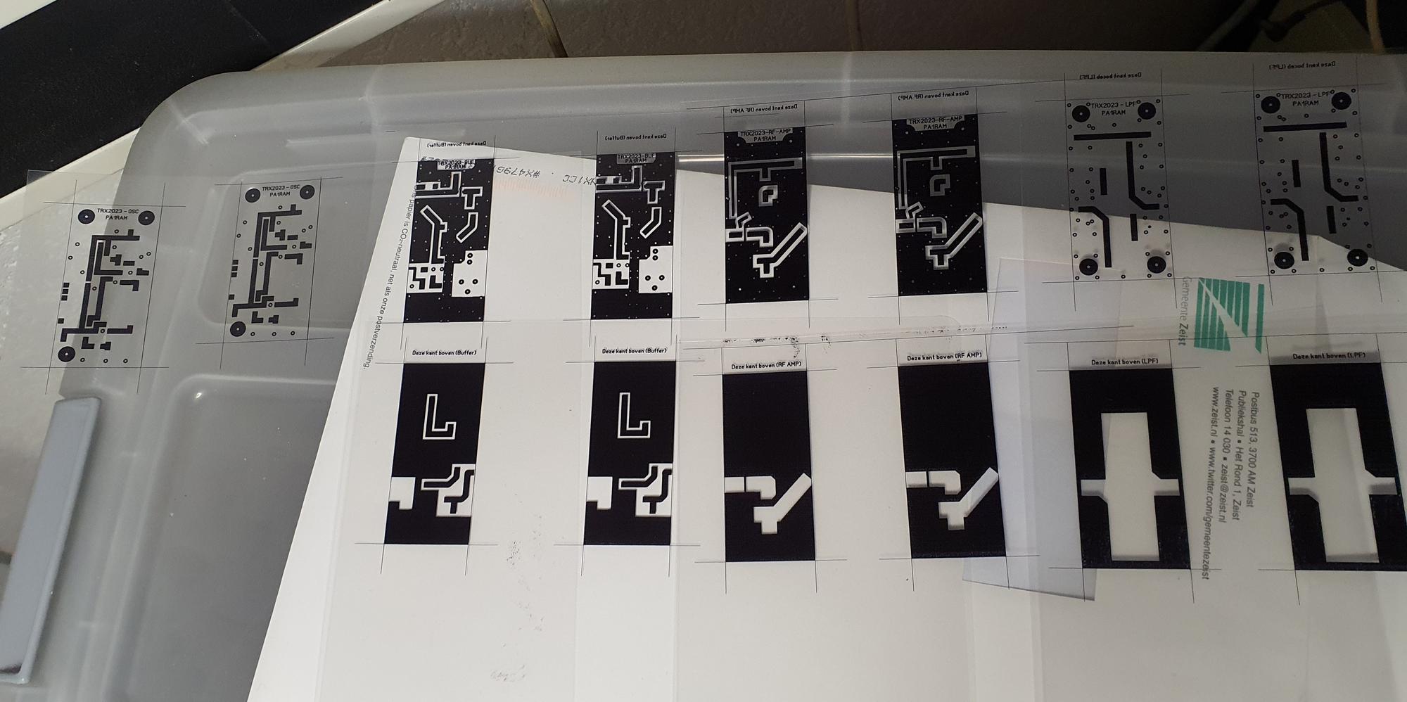

Ik heb de printontwerpen op folie geprint, voorheen deed ik dat op kalkpapier maar het valt me toch tegen kwa lichtdoorlaatbaarheid en resolutie. De via gaatjes zijn nauwelijk zichtbaar met een 0,3mm gat. Ik denk dat ik dit alsnog ga wijzigen in de ontwerpen en dan opnieuw en 2x printen zodat ik die afdrukken over elkaar kan leggen. Dat deed ik ook al met de de afdrukken op kalkpapier om ze lichtdicht te krijgen...
Ik heb de printontwerpen aangepast en de via gaatjes naar 0,6mm gebracht en dat is wel zichtbaar beter, tevens alles 2x geprint zodat ik ze over elkaar kan leggen om het minder doorlaatbaar te laten zijn. Nu een kwestie van 12 uur drogen en dan maar eens kijken of het gaat lukken om tweezijdig te belichten...

Ziet er netjes uit :) ik gebruik overhead folie dat neemt meer inkt op en is warmte bestendig.
Vroeger de Seikosha pen plotter omgebouwd voor lage snelheid klok door 4 delen !
Ook je inktjet of laser printer goed instellen voor speciaal foto papier....
dan is de print snelheid ook verlaagt.
Als je twee folies op elkaar legt let op de parallax dus juiste kant van de folies op de print !!!
Anders bestaat de kans op onder etsten, maak je gebruik van een dubbelzijdige belichter ?

Dag Henk, ik heb een belichter uit de vorige eeuw van Vogels's. Prijskaartje van Fl 439,75 zit er nog op... ;)
Ik maak nu ook gebruik van folie voor overhead displays (merk Avery) en de juiste printer settings. Ik ga daar nog wel eens een keer mee experimenteren want ik zie op de folie duidelijk een raster met meer of minder zwart waardes. Vandaar dat ik er 2 op elkaar ga leggen. Dit heb ik ook jaren zo gedaan met inktjet afdrukken op kalkpapier. De printplaatjes komen onder druk tegen de glasplaat in de belichter en van parallax belichting heb ik tot op heden nog geen last gehad.
Helaas kan ik niet aan twee kanten tergelijkertijd belichten en met deze dubbelzijdige printjes wordt het nog een hele toer om dat goed te doen omdat ik ze dus moet keren tussen het belichten door. Ik heb kruislijnen op de layouts staan en ik heb de printen haaks gemaakt aan één zijde en de bovenhoek gemarkeerd zodat ik de folies hopenlijk op exact de juiste plek kan leggen. Het zal wel een hoop frustratie worden ben ik bang maar eens moet de eerste keer zijn...

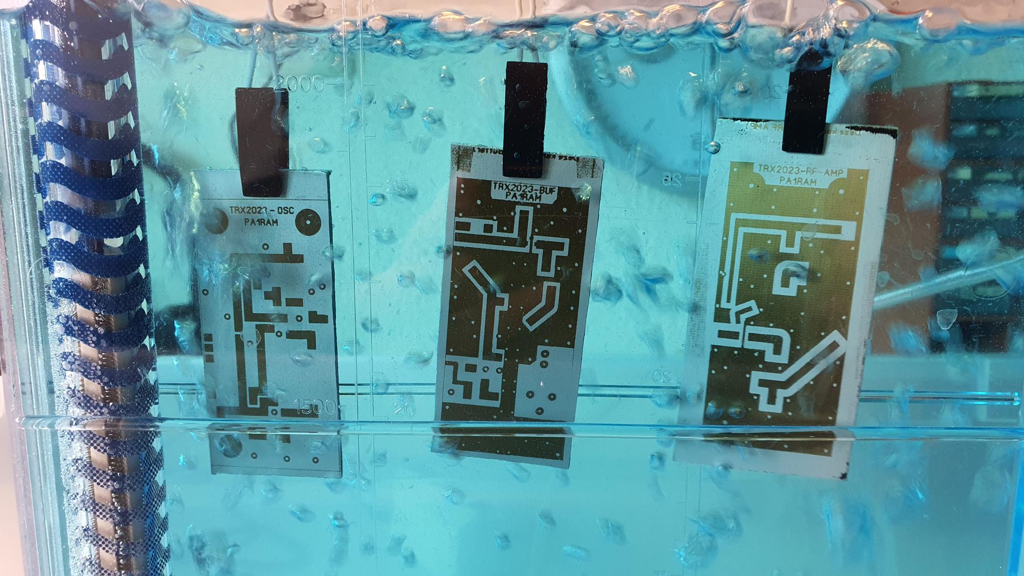

Lekker bezig met etsen nu. Ik had een kras gemaakt op een zijde van een print toen ik met een vijltje uitschoot, maar even wat nagellak gebruikt dus...
En ja, de etsbak staat nu in een losse bak, just in case, naar aanleiding van de waarschuwingen die ik kreeg elders op dit forum.
Denkt aleer gij doende bent... (een zijde in spiegelbeeld :( )

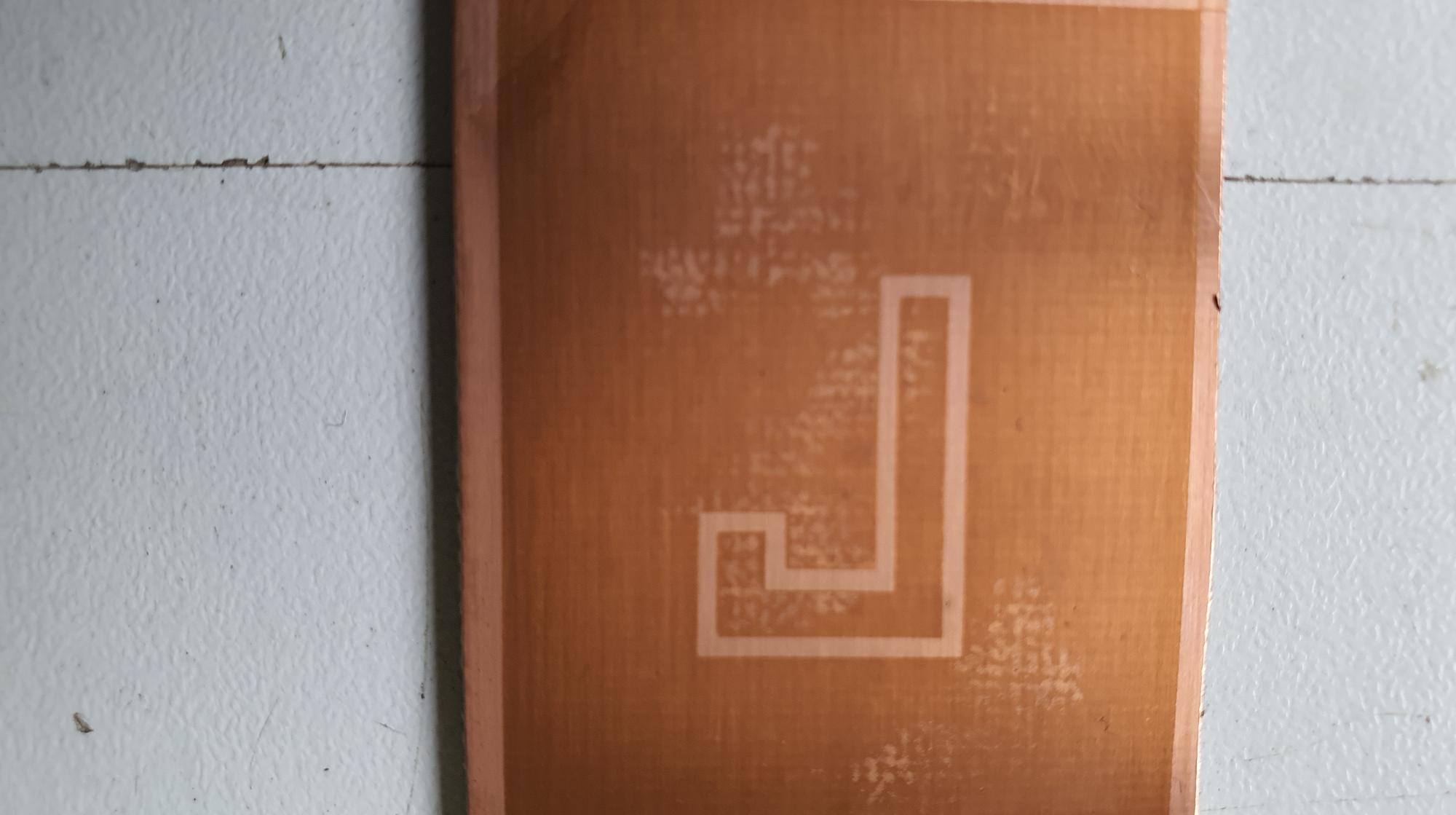

De printen zijn ge-etst. Ben blij met hoe de lagen tenopzichte van elkaar zitten, de 0,2mm heb ik wel gehaald. Maar ik ben er toch niet tevreden mee, er zit namelijk een waas van een soort van speldenprikken over het koper waar miniscule gaatjes zijn ontstaan. Het komt niet van het folie want ik heb 2 identieke RF Amp printjes gemaakt en de patronen komen niet overeen.
Ze zijn dermate klein dat ik dat wel weghaal door de sporen te vertinnen maar goed is het niet :(
Ik weet niet of het goed te zien is op de foto's, kijk b.v. naar de sporen van de LPF print (meest rechtse)
Eerst dacht ik dat het kwam door het schuren van de print in de ontwikkelbak, heb er een laagje stof onder gelegd bij de 2e batch maar dat maakte niets uit. Zou het ouderdom van de printplaten kunnen zijn vraag ik me af? Ik zal eens terugzoeken hoe oud ze zijn maar ik schat dat het zo maar eens 5 jaar kan zijn...
Inderdaad 5 jaar geleden besteld...
De vermoedelijke oorzaak: In my experience, pitting, uneven etching, and general etching weirdness resulted from etchant being too weak: too used up in case of FeCl etchant, and not enough Hydrogen Peroxide for CuCl etchant.
Lees de details: https://www.pcbway.com/blog/Engineering_Technical/Home_made_PCB_etchin…
Ik heb inderdaad gewbruik gemaakt van eerder gebruikt etsmiddel. Too damn dutch at the end...
je ziet het ook als je inzoomt op de foto's, de randen van rechte stukken en van de circels zijn rafelig...
