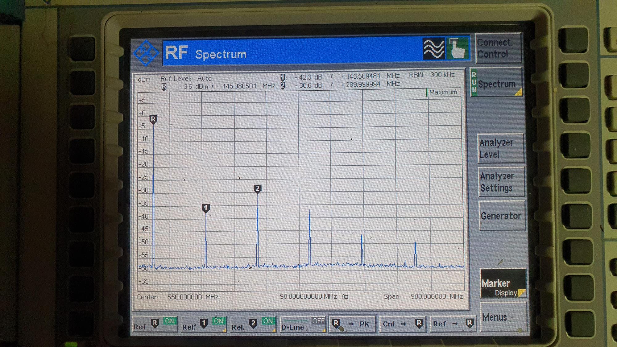

Inmiddels weer wat verder gegaan tussen de bedrijven door...
Heb toch de RF trap met een BFY90 achter de buffer ter hand genomen en op de proefprint gebouwd. Puur om te zien wat ik uit zou kunnen halen en hoe de aanpassing aan zowel de ingang als uitgang er uit zou komen te zien.
Ik ben er niet ontevreden over, op dit moment (zonder inductieve koppeling tussen oscillator en buffer) haal ik er zo'n 5mW uit in 50Ω en er zijn geen rare bijprodukten, zelfs niet in de testopstelling. Ik heb wel een schotje geplaatst tussen buffer en RF trap om dat soort onstabiliteit te voorkomen en dat werkt naar behoren.
Omdat ik straks inductief ga koppelen op de oscillator en bovendien een LPF ga plaatsen achter de RF trap verwacht ik netjes rond de 0dBm of 1mW/50Ω uit te komen.
Nu de boel werkt zoals gepland kan ik aan de printen gaan werken. En in de achtergrond ben ik al bezig met een PLL. Sterker nog, ik heb de PLL printen nog van mijn 3M zender uit 1982 die ik nooit gebouwd heb en ga kijken of ik die nu for the time being kan toepassen om in elk geval op één frequentie (145.425MHz) te blijven...
Dit is de opstelling nu
Dit is het schema (maar dan zonder inductieve inkoppeling)
En zo ziet het er uit op de analyzer
73, PA1RAM
Vandaag toch maar een LPF er achter gezet en de resultaten zijn prima daarmee. Wel veel insertion loss maar dat komt door de print, denk dat ik het LPF zwevend ga bouwen straks...
Dit was voordat ik het filter had
En dit is met het filter
Netjes toch?
73, PA1RAM
Ha Richard S,
Dat is inderdaad een verschil maar..... toch een vraag waarom kies je in eerste instantie,
voor een laagdoorlaatfilter ?
Ik vergelijk dit vaak als het vuil onder het tapijt schuiven !
Heb je als eens naar andere opties gekeken sterker weet je waar die harmonische veroorzaakt worden ?
Je schakelt twee versterker trapjes achterelkaar komt je vervorming uit het eerste trapje of de tweede....
En welk mechanisme veroorzaakt de vervorming bron impedantie, temperatuur van de chip, Bias ?
Henk.
Dag Henk, ik heb zelf de gelijke gedachte en wil deze stuurzender zo schoon mogelijk hebben voordat ik ga versterken naar een aantal Watts. Maar de rommel komt uit de oscillator zelf, ik was daar zelf ook verbaasd over. Maar het is kennelijk normaal dat een Collpits of in dit geval de afgeleide Clapp oscillator veel harmonischen produceerd. Om die redenen ga ik in de definitieve opstelling het oscillator signaal inductief (selectief) inkoppelen aan de buffer met de verwachting dat het dan al een heel stuk minder is. Het LPF komt er sowieso toch achter maar zoals je zegt beter om het bij de bron weg te werken zover als mogelijk.
Dit was trouwens de output rechtstreeks op de oscillator 2 weken geleden toen ik alleen nog maar de oscillator op de testprint had zitten:
73, PA1RAM

Ha Richard S,
Ik had je oscillator screenshot gezien, en daar ga je beginnen met de analyse.
Het type oscillator welke je gekozen heb laat ik in de midden,
en dit type kan je zeker verbeteren !
Ik denk dat het belangrijk is om eerst te onderzoeken wat het,
mechanisme achter harmonische en intermodulatie is.
Overwegend is wel bekend wat de amplitude relatie met de fundamentele frequentie is maar,
veel minder wat de oorzaak is en dus wat te doen....
De keuze voor een laagdoorlaatfilter ligt voor de hand maar is dit altijd wel de juiste ?
Vervorming wordt oorspronkelijk gegenereerd in de vorm van stroom,
die wordt omgezet in een spanning door aansluitimpedantie.
De fase en amplitude van de vervormingscomponenten kunnen dus sterk worden beïnvloed door,
de aansluitimpedantie, en in het bijzonder door de impedantie van de Bias spanningsnetwerken.
Wat je wil vermijden is niet-lineaire componenten actief en passief,
ja dan kunnen we niets bouwen |:( want....
Het enige wat we dan kunnen gebruiken zijn weerstanden !
Alle componenten met geheugen werking zijn niet-lineair wat zijn dan,
componenten met geheugen werking wel condensatoren en spoelen.
En die condensatoren en spoelen komen helaas overal voor ook in je FET.
Overigens zijn dit in de elektronica de enige componenten die er toe doen :D
Alle andere componenten zijn hier uit opgebouwd.....
Even in het kort ik weet niet of je bekend ben met de invloed van,
het geheugen effect op een spanning / stroom...
De spanning over een condensator is de spanning op tijdstip t evenredig met alle eerdere,
stroomwaarden niet alleen met de momentane waarde.
Dit is de reden waarom capaciteiten en inductanties worden beschouwd als,
geheugen introducerende circuitelementen.
Het bekende gevolg van het geheugen is dat de tijdresponsies van de schakeling niet meer,
ogenblikkelijk zijn maar worden vervormd door de impulsresponsie van het systeem.
In een systeem met een lang geheugen zullen de antwoorden over een lange periode verspreid zijn.
Er ontstaat een soort zaagtand hetgeen de vervorming introduceert.....
Kijk als we dit mechanisme onderkennen dan kunnen we misschien aan een oplossing werken.
Ik geef alvast een voorzet een robuust hoog / laagdoorlaatfilter voor signaal / voeding.
Een zo klein mogelijk geheugen effect zowel elektrische als thermisch.
Gedefinieerde in / uitgansimpedantie voor optimale faseruimte.
Ik zal eerst naar je ontwerp kijken als het interessant is kunnen we,
een en ander bediscussiëren voor verbeteringen.
Henk.

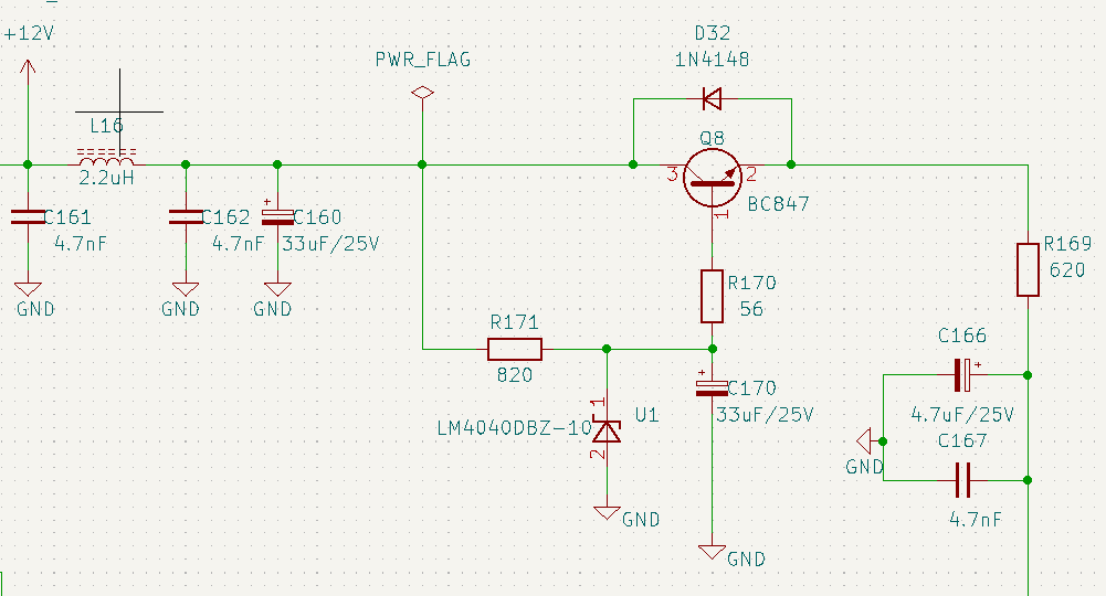

Zie dat je voor spanning stabilisatie van de oscillator gebruik maakt van de 78xx serie, daar ben ik niet de grootste voorstander van als het om precisie en stabiliteit gaat.
Zelf maak ik, zeker in een oscillator kring vaak gebruik van LM4040 Precision Micropower Shunt Voltage Reference, die je in diverse voltages kan krijgen. Er zijn nog wel duurdere, maar om het betaalbaar te houden is dit wel een goede optie.
Deze reference dan een voltage follower laten instellen, die de uiteindelijke kring gaat voeden.
Dat is inderdaad een mooie oplossing. Heb zelf ook mijn bedenkingen maar dan met name vanwege de ruisbijdrage wwar ik in audioapparatuur tegenaan ben gelopen. Wanneer dat hier toch de kop opsteekt zal ik eens naar deze oplossing kijken.
En bedankt voor de feedback
73, PA1RAM
