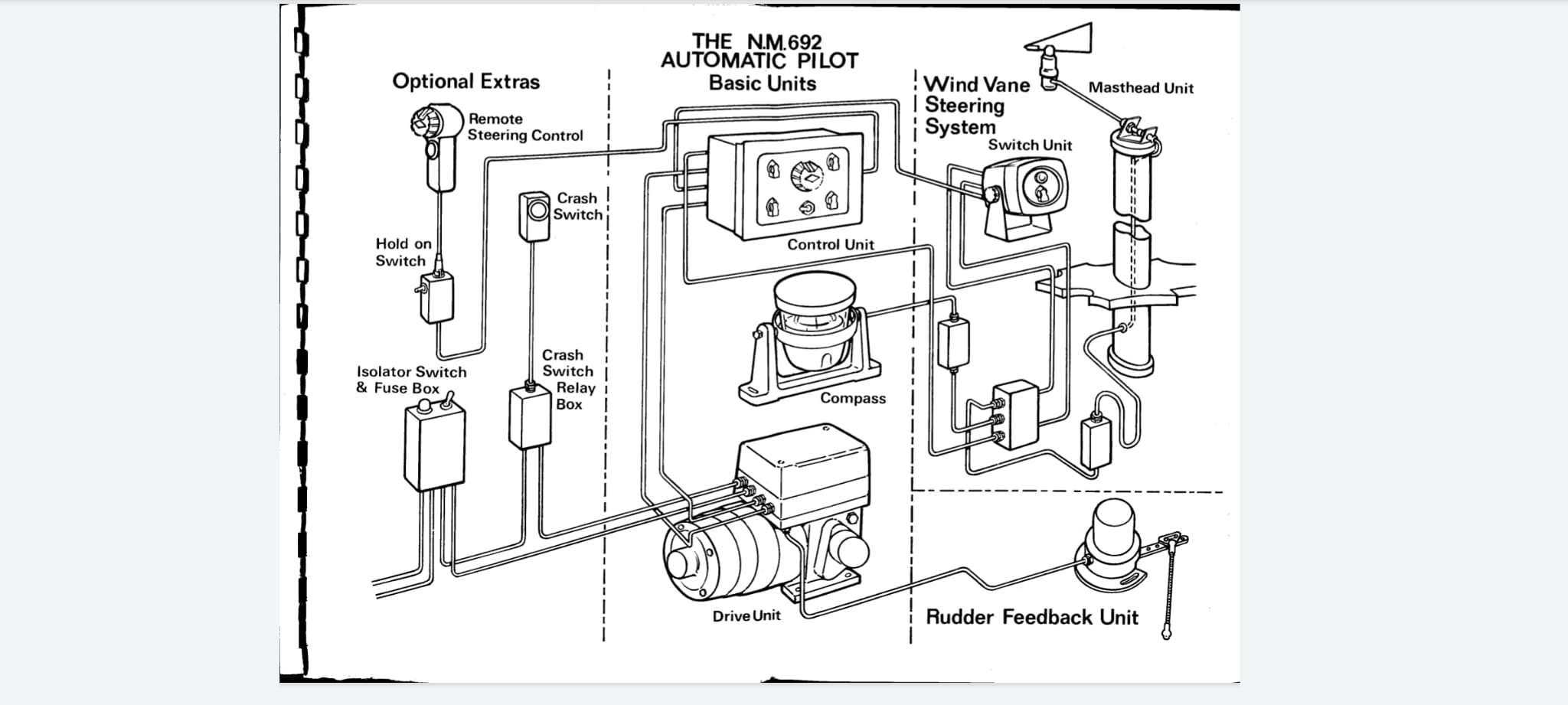

Wil graag mn NECO autopilot ombouwen: ik wil de electromotor behouden, maar de verouderde regeling vervangen door een moderne stuur automaat met GPS en AIS.
Bijgesloten foto's van de electromotor, het systeem en de handleiding. Hoorde van een electroservice dat dit een "zwart wit" sutomaat is en dat eigenlijk veel erop aan gesloten kan worden.
De Neco motor ziet er heel heel degelijk uit. Als deze nog goed werkt kan die zo blijven. In principe kun je ieder merk inbouw autopilot hiervoor gebruiken mits die het vermogen van de motor aan kan.
Dit is volgens mij een zwart wit piloot.
Ik zou kijken naar een B&G system nac2 of een 3 vervolgens uitrusten met Triton.
Is niet goedkoop maar heb je wel wat degelijks.
Daarnaast heb ik op internet dit nog gevonden over een Raytheon: hiervan staan ook enkele schema's bijgesloten.
Ik wil graag een simpele makkelijke autopilot met GPS en AIS, die ik kan bedienen met mn ipad waar navionics op staat.

BlowingOldBoots said:
I have the control head from NECO. Mine did work but needed to be set up with adjustments made in the motor. Send a PM to me if you are interested. (Witte diagram)
Inside of Motor post modification: -
Regarding the motor. It is old and while Hudson Marine tested it, I do not expect it to last any significant time. I would not trust it on a long voyage. Other forums have commented on reliability and failure of the motor under prolonged use after conversation. If changing for blue water use, long distance sailing, I would change out the Neco motor, in my case for a Jaffa rotary unit, as that would best suit my steering arrangement. However, for pottering about in a coastal environment, reliability is not such a big issue.
Apparently some of the electronic components in the Neco systems suffer from age related chemical breakdown and are irreplaceable with modern technology. It was mentioned on this forum but I can't find the reference.
This wiring diagram for an Raymarine ACU is from the Nauticat Owners FB page - so you can see what would be involved. (Met bruine achter grond)
I'd go to Greenham R or Hudson if you're nervous about doing the work yourself.
I have had this done this with new Raymarine ACU400 a couple of years ago. I sent the motor to the Hudson Marine and they basically removed the internals at the top of the Neco Motor and binned them. They then attached some cables and labeled them for me. I just connected the cables directly into the ACU 400, set it up and off we went. Hudson Marine also tested the motor first to make sure it was working okay. All the gubbins at the top of the Neco motor are not needed for the Raymarine.
Basically there are now 3 cables, paired red and black per cable, coming out the motor: Clutch, Power, Motor and the Raymarine manual tells you where to connect each to. The ACU 400 then drives the motor part and does not require any of the stuff that was on top of the motor.
Cost was not much, a couple of hours work by Hudson as it is just a test and a 3 wire tails added.
My advice after using a NECO motor with Raymarine ACU400, is to buy a Jeffa rotary drive. The NECO motors at the age they are, are prone to failure. You go through all this hassle of getting them to work, then they fail to work a year or two in. The Jeffa is superior in every way. Cost about £1200 for the version suitable for a 41’ yacht. Don’t waste your time converting the Neco motor. I did, wish I hadn’t, despite earlier success. Mine now fails regularly and I am sure it is to do with temperature, it just stops responding to signals from the ACU400. Don’t waste your time on something that will fail, commit to a new motor.

Je noemt een piloot die op GPS en AIS kan sturen. Kan het zijn dat dit GPS en gyro (koers) moet zijn?
Ik ben nog nooit een piloot tegengekomen die iets aan AIS had. Tenzij je misschien de piloot opdracht wil geven achter een ander schip aan te varen
Of ik heb de allerlaatste ontwikkelingen gemist, dan kan natuurlijk ook.
Autopilot moet idd op gps, compass en windvaan kunnen varen, maar gps-en bestaan er tegenwoordig met geintegreerde ais: wil ook ais kunnen zenden 3n ontvangen.

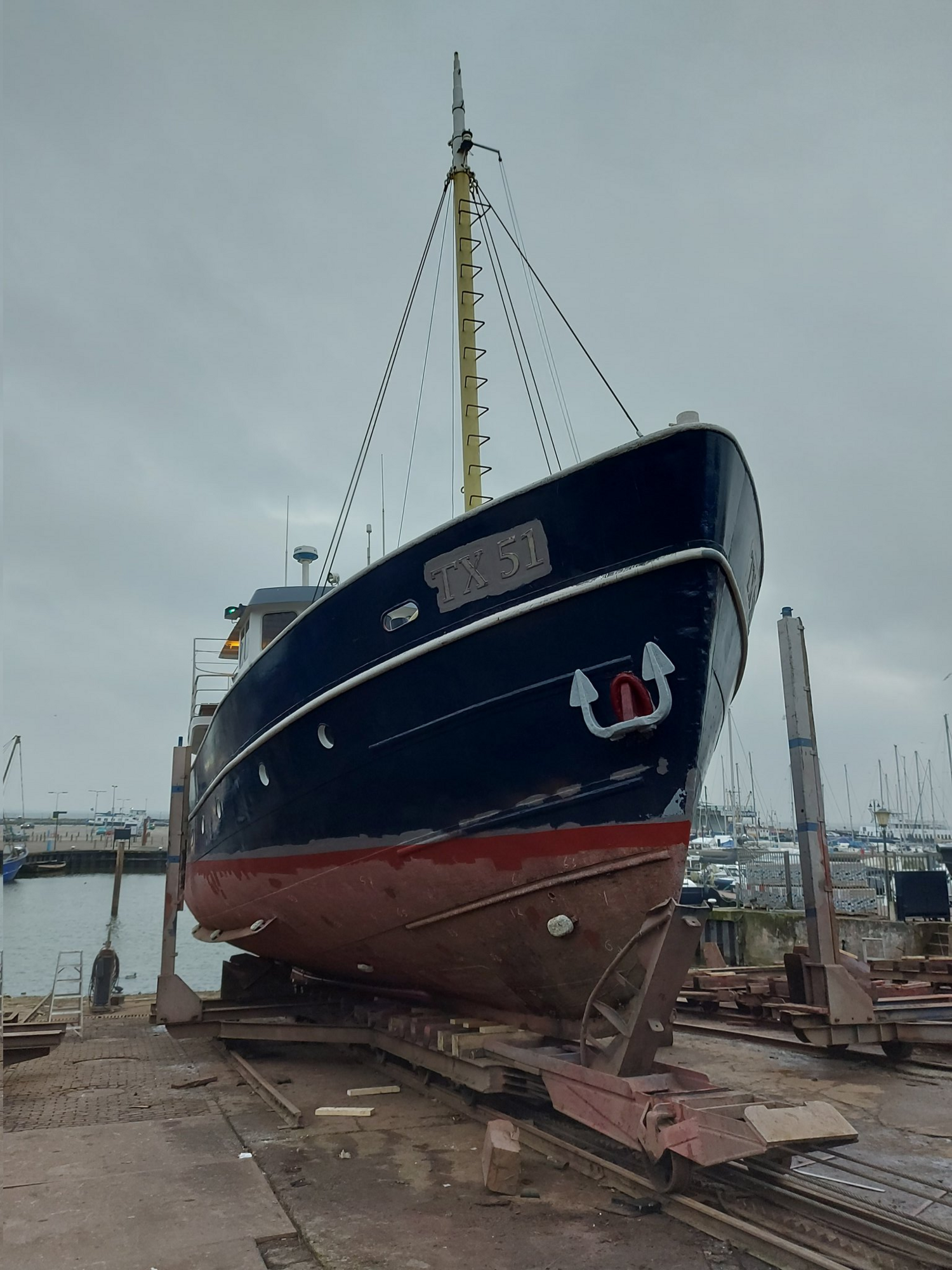

Goed, in principe kan het erg straight forward zijn, alleen heeft deze dame de ballen verstand van software.
Plak eens een plaatje van je tobbe?
Just to be curious.
