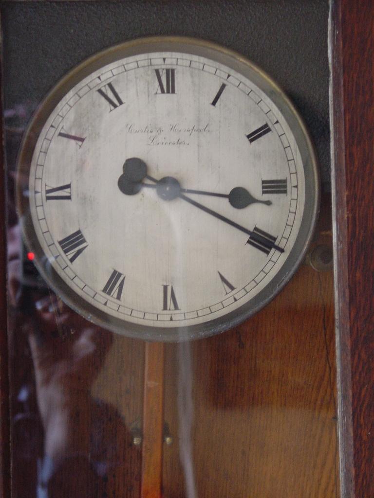

Nu we toch met oudjes bezig zijn, hier van mij een oudje "Curtis & Horspool Leicester" die circa 150 jaar jong is.
Deze heeft een slinger van 100 Cm en daaronder een slingergewicht van circa 8 Kg.
Het loopt op een 1,5 volt batterij van 5 x 10 Cm, maar nu met een met netvoeding met een accupak.
Het geeft iedere 30 seconde om het uurwerk en eventuele nevenuurwerken aan te sturen.
Hij zit aan de muur vast met 1 punt boven en onder met twee punten, anders gaat de kast mee slingeren.
In de ruit zitten diverse luchtbelletjes, lekker laten zitten.
MVG Gerard.
Dat is ook een juweel Gerard!
Een op zich simpele constructie, maar ga het maar eens maken..
Een magneet die de stang van de slinger aantrek, dat scheelt een hoop tandwieltjes en een onrust ( balans) en dergelijke.
Schitterend!
Ik ben wel benieuwd hoe ze dat destijds gevoed hebben, batterijen waren er nog niet, zal wel een enkele accucel geweest zijn of iets dergelijks.
Een hele tijd terug heb ik eens uitgezocht hoe die moeder en nevenklokken werken, er zijn vele systemen.
De engelse werken inderdaad met een 30 secondenpuls die niet wordt omgepoold de nevenklokken staan in serie en er loopt iets van 220 mA ( even nagezocht, meer info op www.hetuur.nl ).
De klokken van TN (Telefon und Normalzeit, of later Telenorma) werken met een minutenpuls die iedere minuut van polariteit wisselt.
En zo zijn er nog veel meer systemen.
Leuke materie!
En... zoals gezegd, geen software die vergriept kan worden gelukkig
