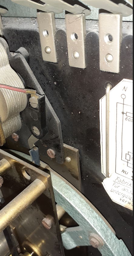

Bij deze :)
Het uurwerk kan er zo af genomen worden dus het is het mooi te zien.
Hoe het werkt:
De magneet , 3e foto, krijgt spanning via een contactje zodra het spaakwiel bijna in de eindstand staat.
Het gewicht trekt aan het spaakwiel en zorgt zo, via een as, voor de kracht die de klok nodig heeft.
De magneet geeft dan een slinger tegen de "pin" op het spaakwiel, foto 2, rechtsom zodat het gewicht weer opgehesen wordt.
Er zit een palletje aan wat zorgt dat het wiel wel een duw kan krijgen , maar dan blijft hangen.
Het regelmatige "opwinden" van het wiel maakt een ratelend geluid om de pakweg 15 a 20 minuten.
Een mooi stukje techniek uit vroegere tijden.

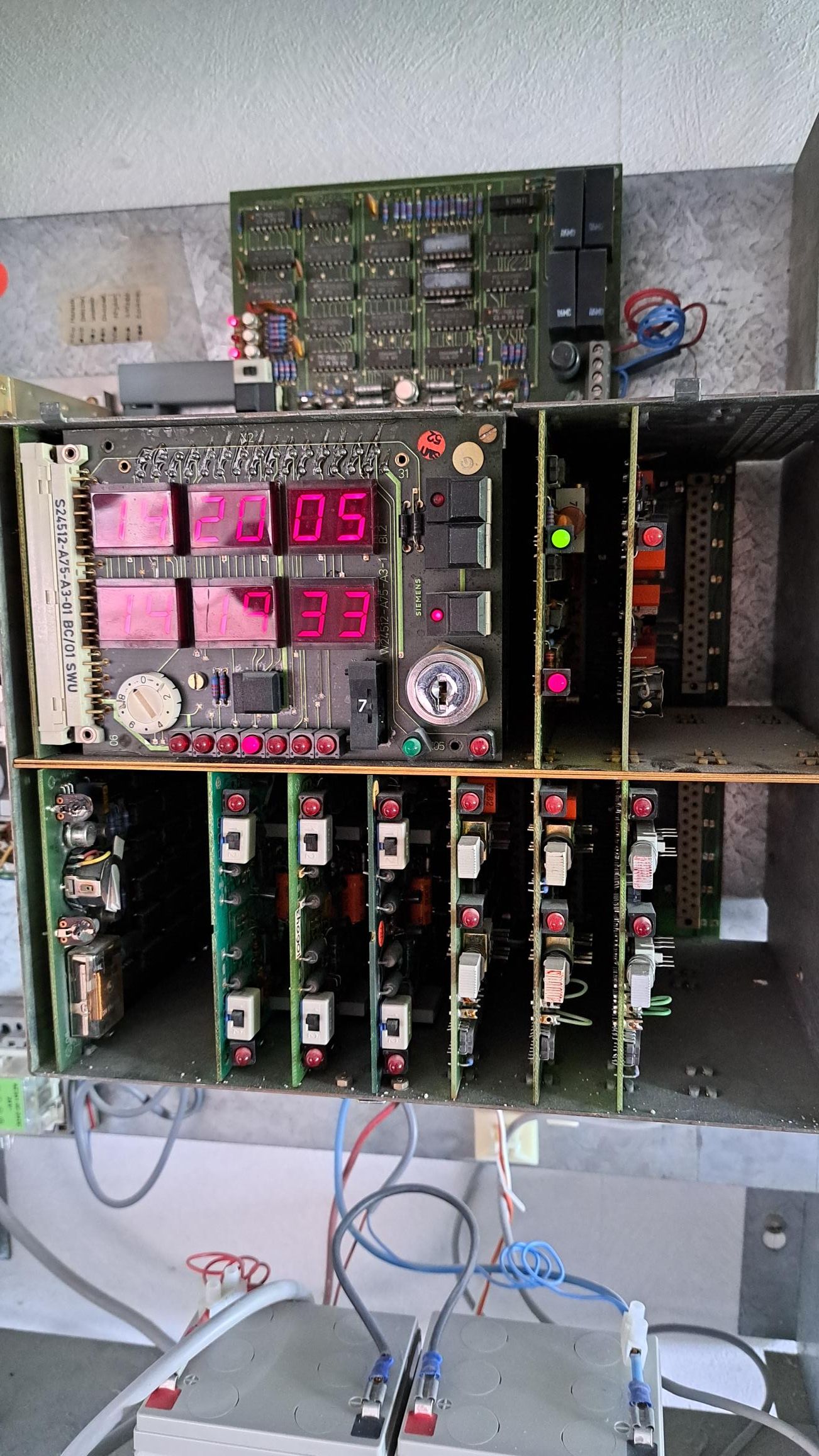

Mijn moederklok is heel wat moderner, desondanks ook al weer bijna 50 jaar oud. Ik heb er een impuls klokje aan hangen.
Systeem is ook uitgerust met de optionele DCF77 optie (een insteekkaart en externe ferrietantenne). Maar verwacht daar niet veel van, het DCF77 protocol wordt niet gebruikt, alleen de 1 sec. puls houdt de oscillator in de pas. Omschakelen zomer- wintertijd gaat met een sleutelschakelaar.
Het gelijkzetten (de DF77 optie doet dat dus niet) gaat omslachtig met twee drukknoppen. Stop knop: om stil te zetten of te starten op de juiste tijd. en met een X2 knop kan de klok met 2sec. pulsen snel (whats in a name) vooruit.

De klok heeft 24V + en - pulsuitgangen, daar hangt klokje aan. Heb er niets voor hoeven bouwen, dus ik heb geen schema of printje voor je.

Als het goed is zal dat ook een korte 24 volt puls zijn iedere minuut, waarbij de polariteit iedere minuut wisselt.
Ik heb nog ergens een printje liggen qls het goed is, en hopelijk ook het schema daarvan.
Ooit heb ik een oude Benzing moederklok omgebouwd met een print en dat ding staat ergens in een opslag.
Daar ligt nog meer van dat spul dus ik zal er eens gaan kijken :)
Dat laat ik je weten @TA.

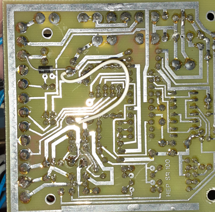

revado
Dan goed nieuws voor @TA!
Ik heb de bewuste klok gevonden.
Een Benzing moederklok .
De opvolger van de pulsgever zie ik zelf maakte.
De Benzing had een print met antieke torren , maar was zeer onbetrouwbaar.
Daar heb ik die bewuste moederklok print in gebouwd met wat hulpspul.
Zie de foto's
Ik heb er in aangetekend dat ik het in 2003 heb ingebouwd, dus 20 jaar oud.
Die print heb ik zelf in elkaar gesoldeerd destijds zover ik nog weet.
Ik heb er net spanning op gezet en, wat is oude elektronica toch betrouwbaar, het werkt gewoon nog :)
Keurig iedere minuut een puls op relais 1 en daarna relais 2.
Er zit ook een h brug in maar ik heb de relais er toen achter gezet vanwege lange bekabeling en 24 volt aansturing.
@TA, die print is voor jou!
Edit: Hier heb ik het ooit gekocht, was toch kant en klaar.
http://www.radioclockcontrol.com/tussen/Nederlands/moederklokken/moede…
De SR100 staat er niet meer op, maar de SR200 lijkt het zelfde.
Mooie printen, 'vies' gaatjes bord ;)
