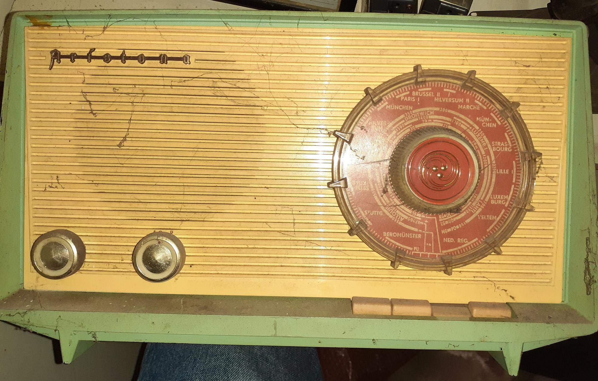

Een Aristona SA2021U ook geen idee hoe ik eraan kom. Is uit 1956. Ooit eens kijken of ik die weer aan de praat krijg. Helaas heb ik geen buizen meer, mocht er een kapot zijn, heb ik allemaal jaren terug gedoneerd aan Florick.
revado
Dat is een U toestel, buizen in serie.
Die gaan niet snel kapot en zo ja is er vast wel iemand hier die kan helpen.
Even de elco van de voeding nakijken en de eerste keer een gloeilamp in serie met de voeding voor de zekerheid om de stroom een beetje te beperken.
Goede kans dat het ding gewoon nog speelt ook.
Pas wel op, alles hangt aan de netspanning in die toestellen!

Zal ik onthouden, heeft wel een grondige poetsbeurt nodig en een nieuw netsnoertje. De oude is eraf geknipt (is al een slecht teken denk ik).
@revado: Schema gesaved en bewaard... ik was al aan het zoeken maar nog niet gevonden.

Heel aparte mod, een zekering in serie met de plaat van de eindbuis 8)7
Ow zie het, heeft te maken met de switch van de rimlock UY42 naar noval UY89 gelijkrichtbuis.

Bij die Philips radio altijd de ratelcondensator vervangen (kan tijdelijk weggeknipt worden) want het is niet de vraag of, maar wanneer die letterlijk uitfikt. Dat gaat wat minder beheerst dan bij een Rifa.
Ook de condensator van anode eindbuis naar massa vervangen, al heeft die radio er een zekering voor geloof ik. Maar als die zekering gaat, dan is je anodespanning weg en dan raakt het schermrooster overbelast...

Let op! Er zit een handvol teerknollen in op héél vervelende plaatsen. Eentje over het net, daar kan een moderne X2 in. Twee aan de pickupingang. Daar kunnen moderne Y2's in. Tenslotte één over de eindtrafo daar moet een MKP of FKP type in. Anders heb je gegarandeerd een keer trammelant.
Gelukkig zit de condensator over de eindtrafo en niet naar massa, dus lekken of kortsluiting levert geen uitgefikte trafo op.
Overigens heeft de zekering NIET te maken met het type gelijkrichter. De zekering is aanwezig in uitvoering -32, waarschijnlijk voor de Noorse markt.

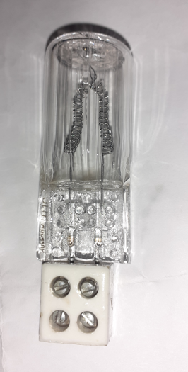

Gevonden in mijn doos curiositeiten een oude toverlantaarn projectie lamp.
Philips, tekst is:
115 750W =+=
Huls beneden
Typ. 6153 C/99.
Klein soort spiraalmatras binnenin.
En aan de voet twee schuine lippen.
Op de doos een afbeelding van het projectie apparaat waarvoor deze lamp bedoeld is.
Misschien iets voor een verzamelaar?

Ik ken iemand met een toverlantaarn, ik kan even navragen of diegene een lamp zoekt.
Bapaktus
@Lucky Luke
Ik lees het wel. En anders naar Philips lampen verzamelaars.
