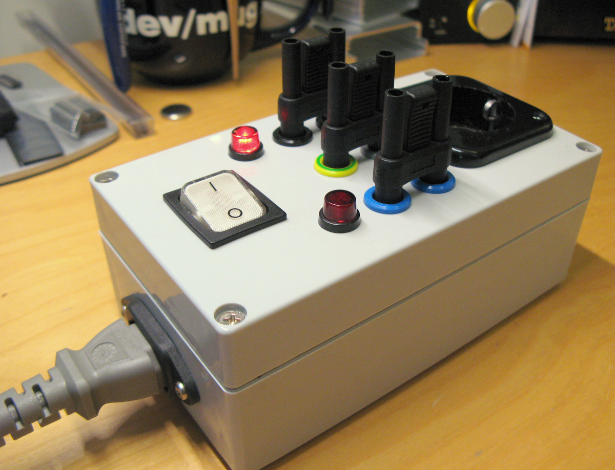

Geïnspireerd door de Voltcraft SMA-10 heb ik vandaag een net aansluiting meetadapter gemaakt.
De meetadapter is handig voor meten van spanning en vooral stroom aan netgevoede apparaten. Elke verbinding Fase, Nul en Aarde loopt via een kortsluitstekker vanaf (bij mijn versie) de IEC C14 bus naar het stopcontact. Zo kan je handig een ampère meting uitvoeren door de stroom via een multimeter te laten lopen of over een aansluiting de spanning meten.

Ik had nog een mooi doosje van Ham Radio Friedrichshafen 2023 waar alles wel in moest passen, de schakelaars, bussen en wartel die daarin zaten heb ik verwijderd en in de voorraad gelegd:
Na boren, vijlen en zagen paste alles in deze behuizing. Ik heb 2 van de oorspronkelijke gaten kunnen hergebruiken (enkel en alleen wat groter gemaakt) en de wartel vervangen voor een IEC C14 aansluiting. Kwa elektronica stelt het niks voor, het is echt alleen bedrading:
Uiteindelijk ziet het geheel er dichtgeschroefd zo uit:
Na alles grondig te hebben controleert, was het tijd om de adapter aan te sluiten. Ik heb twee TASI TA801C meters (de beste budget meter die er is imho) aangesloten links de spanning en rechts de stroom.
Mijn adapter kan alles wat de Voltcraft SMA-10 ook kan maar heeft gelukkig wel een losneembaar netsnoer.

Als alle doorverbindingen (3 stuks) erin zitten dan is het gewoon een verlengsnoer. Om bijvoorbeeld de fase te onderbreken moet er één doorverbinding uit en kan je met gemakkelijk met een multimeter op ampere stand opgenomen stroom meten. De kortsluit stekkers op de foto hebben bovendien bovenop een mogelijkheid om een 4mm banaan stekker aan te sluiten. Verder kan je de adapter ook nog gebruiken om van net aansluiting naar 4mm banaan en van 4mm banaan naar een stopcontact te verbinden, handig voor AC powermeters en als je een trafo ofzo wilt testen.

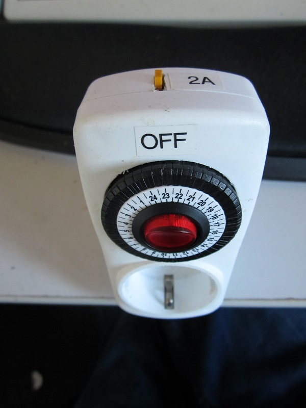

Tussensteek steker (oude tijdklok) met aan/uit en 2A automatische zekering (bespaart loopje naar de meterkast, ik heb ook een 5A versie)
Tussensteek steker (oude Hema KAKU) voor metingen met een clamp meter (blauwe draadboog)
Schakelaar 1 en 1/2 schakelt een zware diode in serie. (handig om bij Ohmse belastingen/AC het vermogen te halveren.)

Zijn de 2 indicatie lampjes (of ledjes) om aan te geven welke de fase is?
@Thevel
Inderdaad, die led geeft aan waar de fase zich bevind. En zonder aangesloten aarde zijn beid led's uit
@BD
Die heb ik getekend in soldeer ... maar als je even naar de laatste foto kijkt moet de werking geen raadsel zijn.

Sommige simpele hulpmiddelen zijn heel nuttig...Tussensteek steker (oude tijdklok) met aan/uit en 2A automatische zekering (bespaart loopje naar de meterkast, ik heb ook een 5A versie)
Schakelaar 1 en 1/2 schakelt een zware diode in serie. (handig om bij Ohmse belastingen/AC het vermogen te halveren.)[bijlage]
Die oude klokjes zijn inderdaad handig voor dit soort dingen.
Zo heb ik m gemaakt voor een lamp in serie voor verdachte apparaten .
