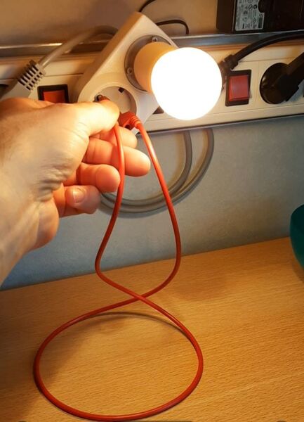

Geïnspireerd door de Voltcraft SMA-10 heb ik vandaag een net aansluiting meetadapter gemaakt.
De meetadapter is handig voor meten van spanning en vooral stroom aan netgevoede apparaten. Elke verbinding Fase, Nul en Aarde loopt via een kortsluitstekker vanaf (bij mijn versie) de IEC C14 bus naar het stopcontact. Zo kan je handig een ampère meting uitvoeren door de stroom via een multimeter te laten lopen of over een aansluiting de spanning meten.

Na alles grondig te hebben controleert, was het tijd om de adapter aan te sluiten. Ik heb twee TASI TA801C meters (de beste budget meter die er is imho) aangesloten links de spanning en rechts de stroom.
https://www.uploadarchief.net:443/files/download/20230813_151014sm.jpg
Mijn adapter kan alles wat de Voltcraft SMA-10 ook kan maar heeft gelukkig wel een losneembaar netsnoer.

@flash2b: Dat is een handig kastje, hoe ben je aan die doorverbindingsstekers gekomen?
Trouwens ook wel handig om een lamp in serie met een apparaat te zetten. _/-\o_
Ik zou denk ik een schakelaar (drie stuks) parallel met de bussen maken. Dan kan je b.v. de normale stroom in mA stand meten zonder dat de inrush je zekering sloopt. Dat soort dingen.
Sommige simpele hulpmiddelen zijn heel nuttig... ;)
Tussensteek steker (oude tijdklok) met aan/uit en 2A automatische zekering (bespaart loopje naar de meterkast, ik heb ook een 5A versie)
Tussensteek steker (oude Hema KAKU) voor metingen met een clamp meter (blauwe draadboog)
Schakelaar 1 en 1/2 schakelt een zware diode in serie. (handig om bij Ohmse belastingen/AC het vermogen te halveren.)

Voor het testen van het stopcontact gebruikt ik deze:
https://www.uploadarchief.net:443/files/download/20230815_094741sm.jpg
