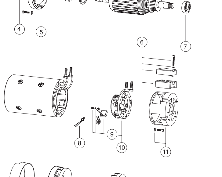

ik heb een elektrisch karretje gekocht met een dc motor.
(ISKRA Letrika 11.214.262 2000 watt 24v dc 1800 rpm.
deze heeft 4 aansluitingen.
A1 - A2 1B1 en 2B2.
op dit moment zijn er 3 aangesloten ( alleen de A1 niet)
is het mogelijk hier een regelaar op te zetten om de toeren te verminderen?
nu zitten er weerstanden op maar die worden behoorlijk warm.

Dat is wel heel raar. A1 en A2 zijn voor het anker, zoals gebruikelijk. Die 1B1 en 1B2 zijn het veld (=Raar).
Het kan dus niet anders zijn dan dat er driftig aan de motor geknutseld is. Daarmee is het dan ook uitgesloten dat we hier heel veel kunnen helpen, het blijft bij gokken. Ben wel voorzichtig mee, het is niet echt een goedkope motor.

heb vandaag nog even de motor opengemaakt.
A1 + A2 gaat via de koolborstels ( rotor ) maar alleen A2 is in gebruik.
1B1 en 2B2 is van de stator

deze afbeelding is dus juist
Nee, het is één van de twee: het schema van jou klopt óf die tekening. Alletwee kan niet.
B aansluitingen zijn normaal ook niet de aanduidingen voor veldwikkelingen.
A is anker
B is hulppool
C is compensatie
D of S is serieveld (= ook veld)
E is shunt (= ook veld)
F is veld
Bij een hulppool (jouw B1 en B2) zit de B1 intern aan de A2 vast. Die verbinding heb je over het hoofd gezien denk ik.
Hier zo'n beetje de mogelijkheden van alle aansluitingen:
Het blijft wel raar dat er geen aparte veldaansluiting is.

Inmiddels is er al wat meer duidelijk over de elektrische kar. Ik heb het orginele schema opgevraagd (schema wat ik eerder gepost had, heb ik zelf gemaakt zoals de bedrading was afgesloten. 1d1 en 2d2 zijn om voor en achteruit te rijden. A2 is altijd de massa. Als ik langzamer wil rijden komt m3a en m4a niet op. Als ik ga versnellen schakelt er een weerstand uit een als ik hard wil worden beide weerstanden uitgeschakeld.
4 draden waren gewisseld door de vorige eigenaar
