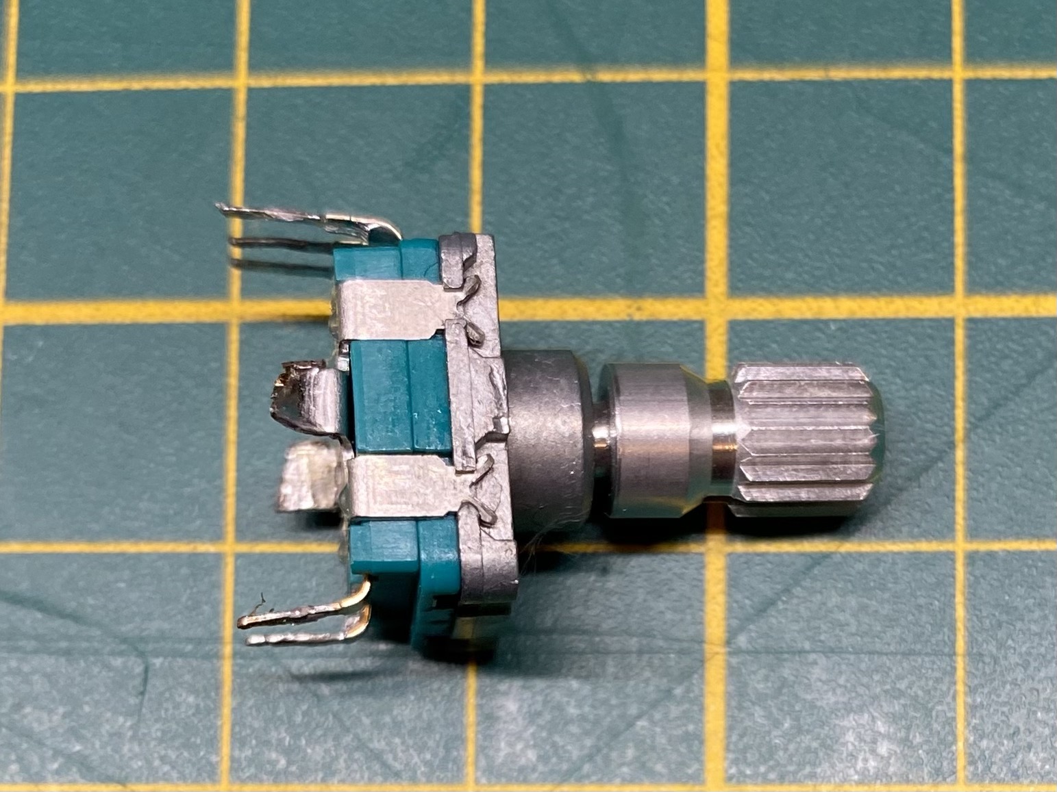

Ik heb hier weer een encoder die ik zoek. Ze komen uit een digitale modeltrein besturing (Intellibox gen 1 van Uhlenbrock)
Dat de encoders gaar worden na +-15 jaar is een bekend verschijnsel.
Ze zijn van Alps, 2 kanalen, 30 detents en tactile push.
Ik kan dit model niet vinden. Bij mouser vond ik een datablad met modellen die er wel op lijken, maar het net niet zijn.
https://nl.mouser.com/ProductDetail/Alps-Alpine/EC11E15204A3?qs=PoKhxl…
Dus ja, waar vind ik deze dingen?
Al eens Mouser zelf of de maker van die besturingsunit gecontacteerd en naar een dealer gevraagd?
Ik heb laatst deze genomen: https://nl.aliexpress.com/item/1005001423863921.html
Iets minder detents (maakt meestal weinig uit), maar ze werken uitstekend (al een hele tijd).
