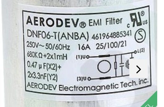

De spoel van dat ding is maar de helft van het origineel....

Deze had ik ook gevonden maar de waardes daarvan wijken af van wat ik heb, en ik heb er te weinig kennis van om te weten of dit kwaad kan.
Edit: Ik reageerde op die van Revado:
En die heeft weer kleinere condensator-naar-aarde.
Een weerstand heeft een lineaire "parameter space". Er is 1 parameter die moet kloppen. Die kan je meestal wel vinden. Hier zijn dus drie parameters (serie(gekoppelde)spoel, condensator tussen geleiders, condensator naar aarde). Die alledrie matchen... dat kan tricky worden.
De lol is echter wel dat het altijd wel zal werken. Alleen zou het kunnen dat onder specifieke omstandigheden de boel meer-dan-toegestaan zou storen op de omgeving.
De parameter die ik mis is: Hoeveel stroom kan het ding aan. Dat is belangrijk voor de spoelen. Jep. Die had ik gemist. Staat er duidelijk op. Op alledrie.

Hallo Rew, hartelijk dank voor het reageren.
De 16A matched, the 0,47uF mached, en de 2x 1mH matched, maar de 10000pF en de 3,3nF machen niet. Is dat een probleem?
Ik kan een originele kopen in Frankrijk, maar dat is dus gedoe (ding staat nu half gedemonteerd op het aanrechtblad), liever die witte van jouw link, dat gaat waarschijnlijk sneller.

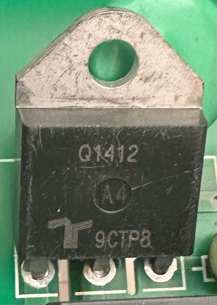

Waar kan ik component op foto vinden of een alternatief?
Komt uit bedieningspaneel voor aansturing motor garagepoort.
Bedankt!!
triac 4itc3 q1412 A4
[Bericht gewijzigd door filosoof23 op zaterdag 16 september 2023 17:05:29 (26%)]
Dat is een triac, alternistor, quadrac of hoe je het ook wilt noemen van de firma Littlefuse. Type Q4012, ik vermoed dat dat staat voor 400V 12A.
Logo is van Teccor, nu Littelfuse...
https://m.littelfuse.com/~/media/electronics/datasheets/switching_thyr…
Hmm. Volgens data datasheet bestaat de -12 versie niet, als ik het goed begrijp....
Edit: ter info: Fake: lijkt me stug. Maar mogelijk moet je nog even doorzoeken als je het echte datasheet wil vinden.
Ah... Hier zal vast een werkend datasheet bij staan. En je kan hem daar kopen. https://nl.mouser.com/ProductDetail/Littelfuse/Q4012LH5TP?qs=t3bE0qb%2…

Datasheet is niet te vinden.
Je zal een BTA26-600 kunnen proberen (zelfde behuizing en makkelijk verkrijgbaar)

Deze datasheet de goede?
https://pdf1.alldatasheet.com/datasheet-pdf/view/26019/TECCOR/Q4012LH5…
Op 16 september 2023 20:32:25 schreef revado:
Die gaat over de Q4012 en het moet een Q1412 zijn.

Inderdaad, ik zag bij Maarten Q4012 staan, was al verbaasd dat die nog niet gevonden was.
Q1412 is zo te zien erg obsoleet.
In deze datasheet komt een Q14xx niet meer voor.
14 zou 140V 'moeten' zijn, 12 -> 12A.
Op 16 september 2023 20:09:53 schreef Thevel:
Idd
Mijn fout. Zo gewend aan lichtdimmers dat die dingen altijd met Q40 beginnen...
Op 16 september 2023 22:01:33 schreef Henry S.:
Op 16 september 2023 16:51:45 schreef filosoof23:
Als het een 230V motor is kan 140V niet kloppen.
14 zou wel eens 400V kunnen zijn.
of 1400V...
T(RMS) 4 to 15 A
VDRM / VRRM 400 to 600 V
DIAC VBO 33 to 43 V
Dus met een ingebouwde DIAC om te triggeren.
edit: is iets anders LT versie, maar meer was er niet te vinden
