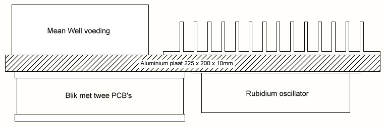

Hoi Henk,
Ik gebruik geen trafo, dus geen 50Hz strooiveld, maar een SMPS die staat te sproeien.
De opstelling is als volgt (van voren gezien):
Een aluminium plaat met bovenop een koelprofiel en de voeding.
Aan de onderkant de klok en de blikken doos met de twee PCB's.
De 230V bedrading komt uiterst links.
Er zijn verder geen speciale voorzieningen om iets met EMI te doen.
De aluminiumplaat komt dan natuurlijk op afstandstukken te staan en de kast heeft onder en boven openingen voor een natuurlijke convectie.
Zo hoop ik binnen grenzen toch een schone referentie te krijgen. Ik heb overwogen de gehele voeding buiten de kast te houden, maar dat vond ik niet handig. Keuzes...
Groeten, Rob

electron920
Ha rob040,
Goed gedaan de opstelling voeding aan de andere kant van het chassis
Nu zit er een temperatuur regeling in de rubidium dus let op niet te overdreven koelen dit,
zorgt er alleen maar voor dat de buis nog warmer gestookt wordt.
Dat wil je niet i.v.m. veroudering, dus een balans zoeken.
Henk.
rob040
Op 19 september 2023 23:11:30 schreef electron920:
Hoi Henk,
Dat is een niet onbelangrijke tip die je daar even noemt.
Je kunt inderdaad aan de manier van koelen zien dat ik eigenlijk uitgegaan ben van hoe koeler, hoe beter (om de levensduur zo lang mogelijk te houden).
Ik ben heel benieuwd hoe warm het zaakje wordt, ik hoopte dat het niet boven de pak 'm beet 40-45°C zou komen.
Er is weinig info over terug te vinden, dus rijst de vraag wat wijsheid is.
Heb je een tip of vuistregel?
Groeten, Rob
electron920
Ha rob040,
De specificatie is 70° C maximaal ik hou de bodem plaat op 40 ° dat is de dubbele levensduur volgens FEI.
De temperatuur verandering levert de grootste tolerantie +/- 3 x 10-10 van 5 tot 50° .
Maar dit is sterk te verbeteren naar 3 x 10 -11 frequentie verandering per ° C bij een bodemplaat temperatuur van 40 ° +/- 5 ° .
Daaom gebruik ik een regelsysteem om de bodemplaat temperatuur te stabiliseren.
De ven wordt puls gestuurd werkt goed maar ook dit heeft een nadeel.
Omdat de Rb-kamer een interne thermostaatregeling heeft zal de unit proportioneel meer,
stroom verbruiken naarmate de grondplaat wordt afgekoeld.
En dit verschilt van product tot product dus even uit proberen....
De systemen die ik maak daarvan meet ik eerst het Tc zodat het regelsysteem daarop aangepast kan worden.
Maar dan nog... door veroudering veranderd ook het Tc en zou de regel karakteristiek aangepast moeten worden.
Dit is niet alleen bij de Rubidium resonator maar ook bij een OCXO en bijvoorbeeld een referentie diode die temperatuur gecontroleerd wordt...
Gebruik jij ook de frequentie control over RS232 ?
Eind conclusie van mijn kant eerst het Tc meten ( geldt voor alles ) alleen dan kun je interveniëren !
Henk.

rob040
Op 21 september 2023 11:18:30 schreef electron920:
Grappig dat ik met mijn onderbuikgevoel op diezelfde waardes kom.
Een regeling is natuurlijk prachtig. Zover ga ik niet.
Om goed de temperatuur te meten is best lastig. Tc (case?) is dan eerst zonder koeling meten, lijkt me. Ik zou eigenlijk zo'n IR meter moeten hebben, Jeever heeft laatst een multimeter met die functie getest en dat was nog niet eens zo slecht.
Overigens vraag ik me wel af hoe de thermische koppeling van klok en aluminiumplaat zal gaan. Want je kunt het blik alleen rondom vastschroeven, maar volgens mij zit de interne heatsink in het midden van datzelfde blik.
Ik zorg er voor dat er een RS-232 connector aan de achterkant van de kast komt met als doel periodiek te kunnen justeren.
Maar niet als interface in een regeling.
Dat periodiek checken is overigens theoretisch, want ik heb geen betere referentie.
Maar mijn bouwsel is er klaar voor en ik heb ook software om te kunnen aanpassen. Wel grappig dat N het toevallig hier over heeft, wat een luxe.
Ik ga nu eerst een werkend geheel bouwen, de PCB is in bestelling. Dan komen sommige zaken vast nog wel terug om over te bomen.
Groeten, Rob
