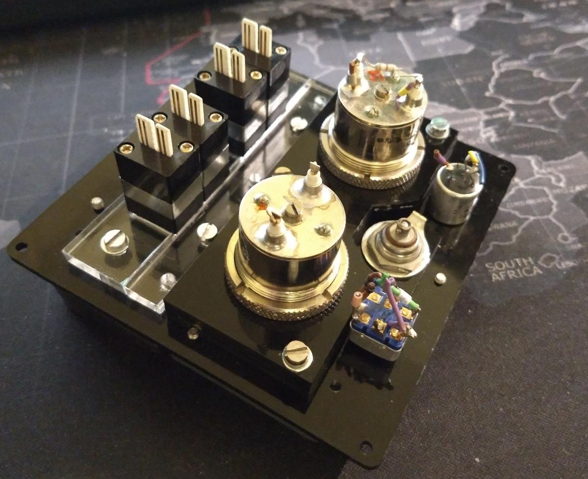

Ik zie dat ik met deze ook plexiglas kan snijden. Voor de modules waar ik de PCB's mee wil "labelen" bestel ik gefreesde plexiglas plaatjes. Als ik ze zelf kan snijden bespaar ik hier natuurlijk ook wat kosten door.
Nu vraag ik me wel af hoe dit goed werkt. De Neje 3 heeft geen "bed". Als ik plexiglas laser dan brand ik toch ook in de tafel die eronder staat. Nu zie ik dat je "Honeycomb Panels" kunt kopen maar ook daar gaa de laser toch door?
En deze versie is een stuk groter. Handiger of juist niet?

In principe moet de laser alleen de pcb QR codes kunnen graveren en dan de plexiglas frames moeten uitsnijden. Meer heb ik eigenlijk niet nodig.
Als een machine dat kan ben ik tevreden en het liefst zo goedkoop mogelijk maar wel goed genoeg.

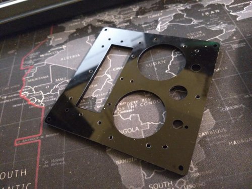

Plexiglas platen frezen heb ik nu uitbesteed, maar 50 grotere circels (140mm diameter) en 50 kleinere (80mm diameter) was voor €490
Het graveren van printplaten is niet echt uit te besteden, en het liefst heb ik alles in eigen beheer.

Moet daar wel bijzeggen dat het gefreesd was met een groef zodat het ergens achter kan vallen.
Ik heb nu 50 plaatjes liggen dus zal niet direct nieuwe nodig hebben, maar vind het zoals gezegd altijd fijn om het zelf te kunnen doen.
Een k50 met upgrade is ook niet voldoende? Dan zit ik rond de 900€ incl koeling dacht ik
Een groef maken met een laser, dat gaat niet echt lukken, dan blijft het frezen...

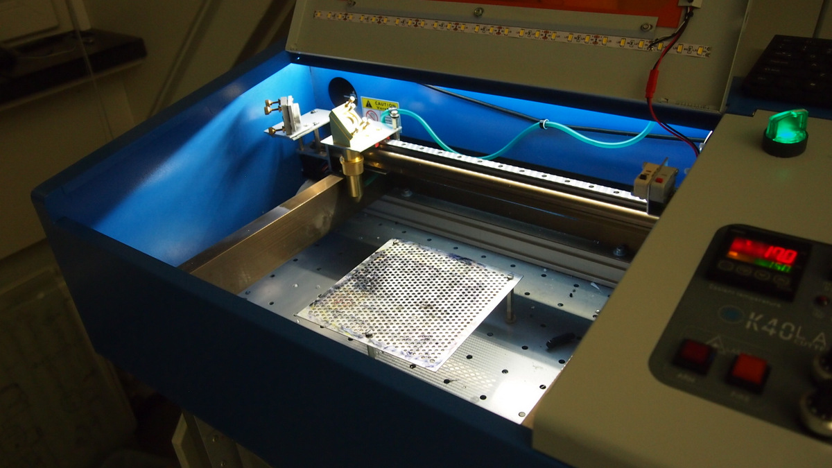

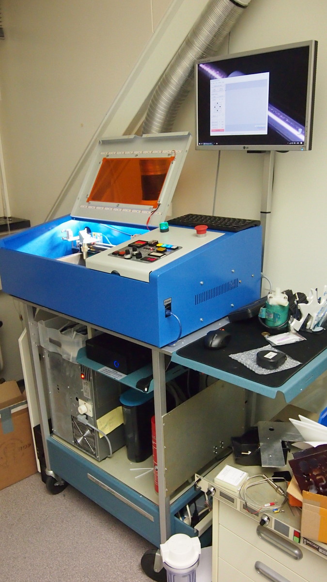

Ik heb een vergelijkbare laser, (k40 achtige) en die heb ik zelf 'opgewaardeerd'.
Maar onder dat opwaarderen valt niet de sturing, ik gebruik nog steeds het originele controller board met K40 whisperer
https://www.scorchworks.com/K40whisperer/k40whisperer.html
Dat doet voor mij (nog steeds) alles wat het moet doen.

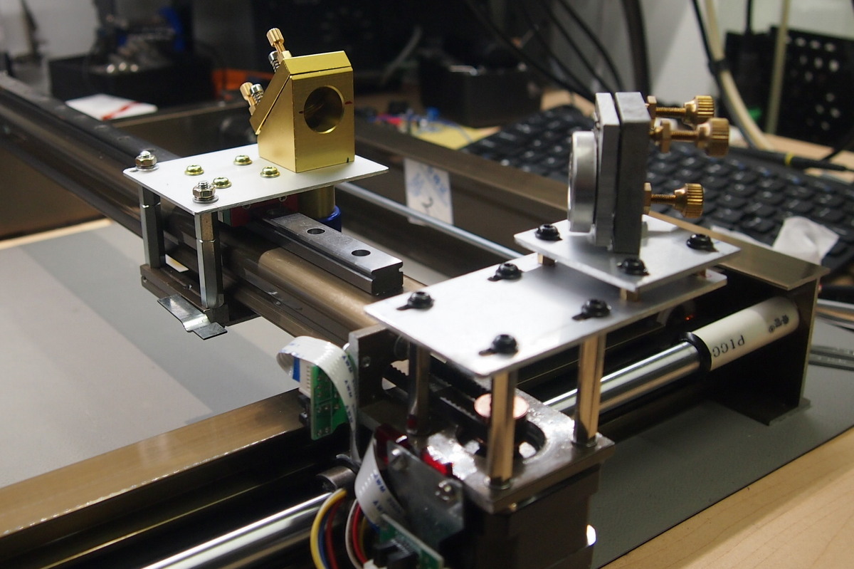

Mechanisch heb ik de X-geleider compleet vervangen door een kogelomloop lager, en dat vergt wat gesleutel.
Maar zo uit de doos kun je het ding al prima gebruiken:

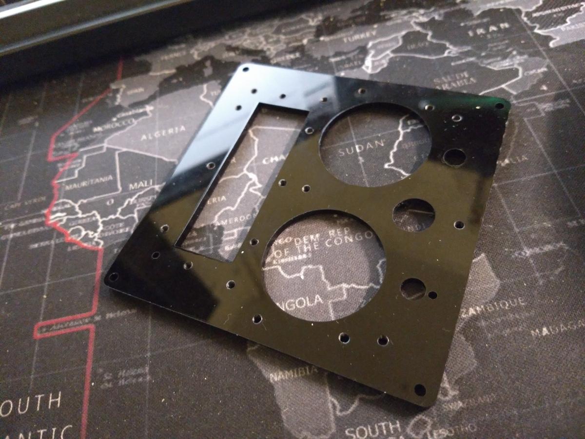

Ik had vandaag even getest of het ook zonder groef kan, ik moet het model dan uiteraard aanpassen waar het plexiglas invalt maar dat moet kunnen. Dan kan ik het uitlaseren zonder groef.
Die resultaten van de originele k40 zien er goed. Misschien daarmee beginnen en in de toekomst upgraden. Ik kan “voorwerken” met onderdelen die ik op voorraad heb dus als het tijdelijk niet werkt is dat geen enorm probleem.
Wat heb ik behalve de k40 nodig om hem werkbaar te krijgen?
buckfast_beekeeper
Minstens waterkoeling. Hoe en hoe zwaar is afhankelijk van de gebruiksduur en intensiteit. Een paar minuten een QR laseren aan 10% gaat minder warmte veroorzaken dan PMMA snijden aan 100%. Er zijn er die koelingen bouwen met een grote emmer water en peltier elementen, CPU koeler of een bierkoeler. Anderen gebruiken een deftige koeling. Bijvoorbeeld deze. Uiteraard is er nog beter en groter verkrijgbaar. Je kan dit ook gebruiken bij een watergekoelde CNC spindel.
Als de laserkop het ondersteund, air assist. Dit is 1 van de goedkoopste zaken voor een eventuele upgrade. Zeker aan te raden om de lens minimaal te vervuilen met rook. Roken zal het sowwieso.
Afzuiging. Rechtstreeks naar buiten is meestal het goedkoopst. Maar dit moet mogelijk zijn. Anders een HEPA koolstoffilter. De damp van kunststoffen en silk is echt niet aangenaam. Laat staan gezond.
Die waterkoeling... Dat hangt toch van je gebruik af? Als je zo nu en dan twee QR codes lasert, dan zal de oplossing met de emmer-met water wel voldoende werken.
Maar ik ben het met je eens: je gaat natuurlijk snel ook perspex e.d. snijden. En dan wordt het mogelijk een probleem.
