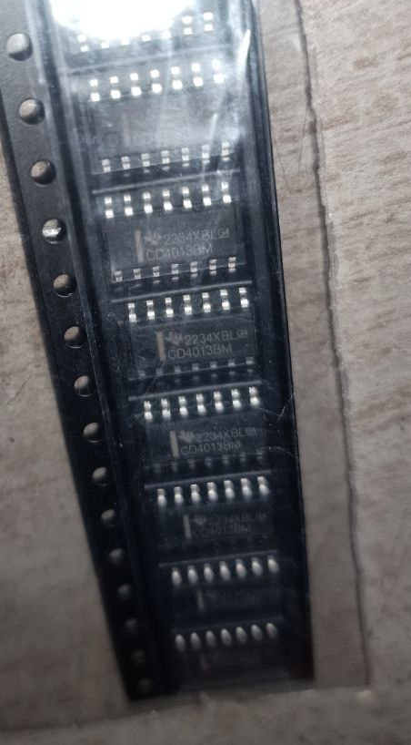

ik heb alvast zo een d flip flop besteld en ga eens proberen.
het probleem dat ik eerder vermoed is dat er nu korte pulsen zijn, en door zo een flip flop te gebruiken ga je 1 lange puls en 1 korte puls maken, ik weet niet of de electronica erna daar problemen van maakt, of gewoon naar stijgende/dalende flank kijkt.
zo een dflip flop lijkt het intressantste, IC erin, capaciteitje over de vcc en klaar.
met transistoren enzo in een kabel frutten maakt grotere kans op soldeerbreuk in de toekomst.

Een (HEF)4013 en misschien nog een torretje.

weet ik wel nu ineens waarom er al 11maand zo een reepje IC's op men werkbank ligt te niksen.
ze zijn aangekomen, weet niet waarom, dus heb ze altijd mooi laten liggen :-)

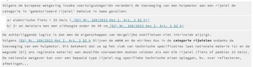

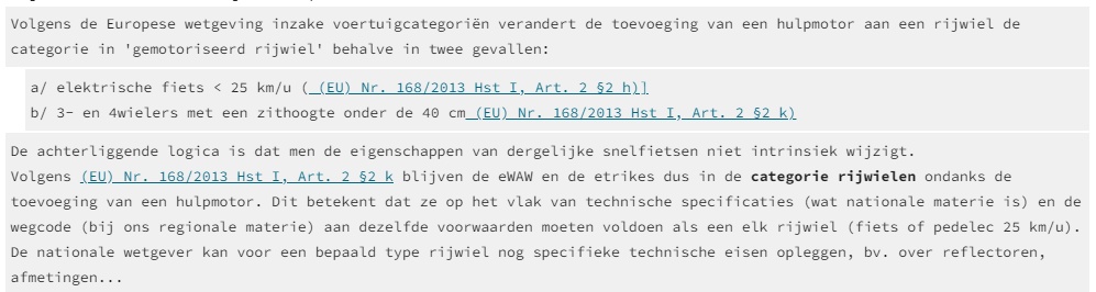

ga het als foto posten zodat de tekst niet gevonden word via google. hoe meer die verspreid raakt, hoe sneller de wetgevende macht er iets zal tegen doen. dus houd dat grijze gebied liever voor mezelf.
ik rijd dus met een ligfiets naar het werk, zitje is lager dan 40cm. dus een weze een ebike die niet gelimiteerd is volgens de wet aan 25km/h omdat ze uit hun eigen al harder gaan zonder motor.
immers als je gewone ebike 35 rijd, wordt die geclassicifeerd als speed pedelec en ben je illegaal.
een 3/4wieler die lager zit dan 40 blijft ALTIJD een rijwiel. dus nooit een speed pedelec, een motor, een brommer, een quad, een auto... zolang je dus aan de wettelijk snelheidslimiet rijd van die weg, ben je niet strafbaar
er zijn er al gepakt, fiets kwijt voor een jaar, rechtbank en vrijgesproken.
https://www.hln.be/steenokkerzeel/politie-test-snelheid-van-in-beslag-…
Vorige week is er een positieve uitspraak gekomen in de rechtszaak van de fameuze 'snelheidsduivel' uit het hln.be artikel. Ik moet het definitieve vonnis nog in handen krijgen en zal op fietser.be en hier berichten als er iets nieuws opduikt.
De rechter heeft expliciet verwezen naar de Europese wetgeving en de interpretatie daarvan op nl.fietser.be/diensten/wetgeving, onder andere met betrekking tot het lage R-punt. Gemotoriseerde velomobielen r<400 met een hulpmotor blijven inderdaad rijwielen, en dat staat buiten en naast de andere uitzondering van <25 kpu / <250W. De politie is dus in het ongelijk gesteld en de eWAW rijder gaat vrijuit wat betreft de snelheid.
