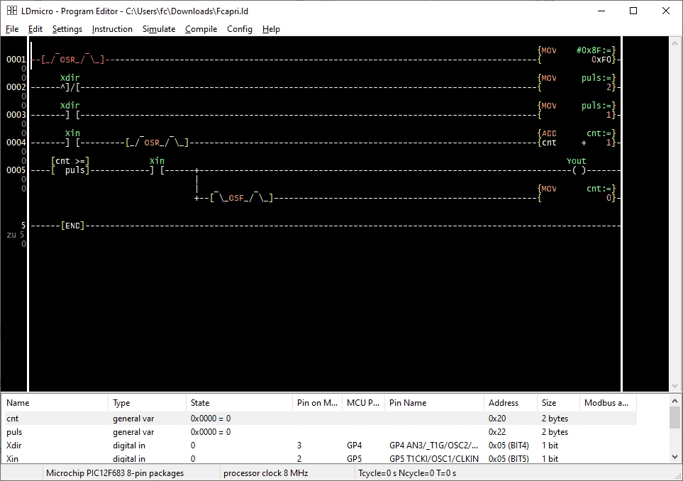

Op 6 oktober 2022 19:33:45 schreef MGP:
Hier heb je wat je vraagt als je een pic kunt programmeren, output = F of F/2 in beide gevallen met behoud van de duty cycle.
Pin 3 open is Fin/2, gesloten is F = Fin.
NB. input 2 is met pullup resistor ON, dat werkt prima met een OC hall sensor
Heb je daar misschien de source code van ?

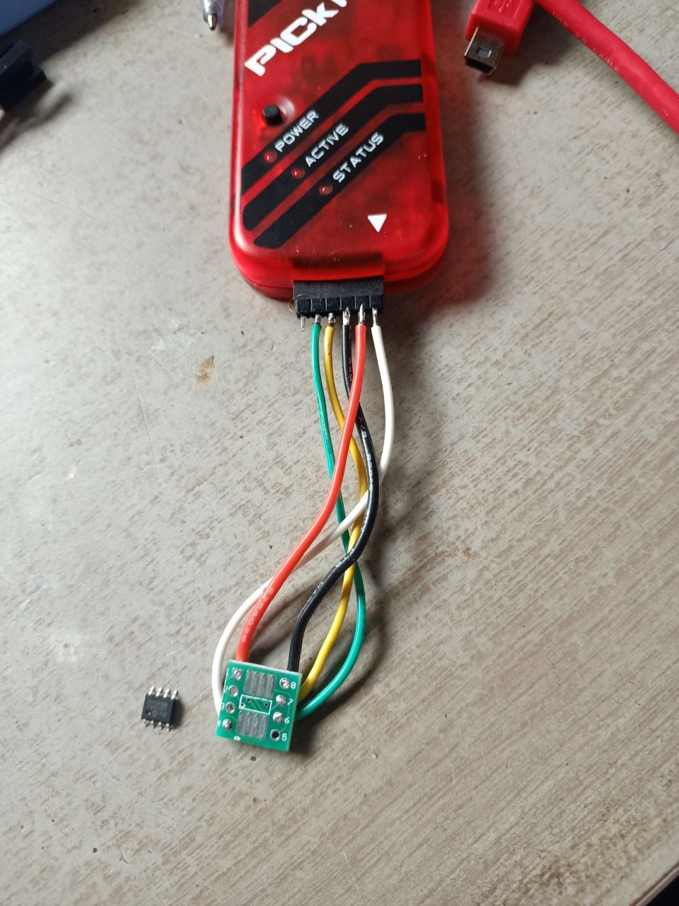

3keer mijn IC's van hierboven verloren, dan gesukkeld om die aangesloten te krijgen op die kleine draadje.
K heb dan maar van die expansion boards gekocht zodat het is groter is, maar het blijft prielwerk.

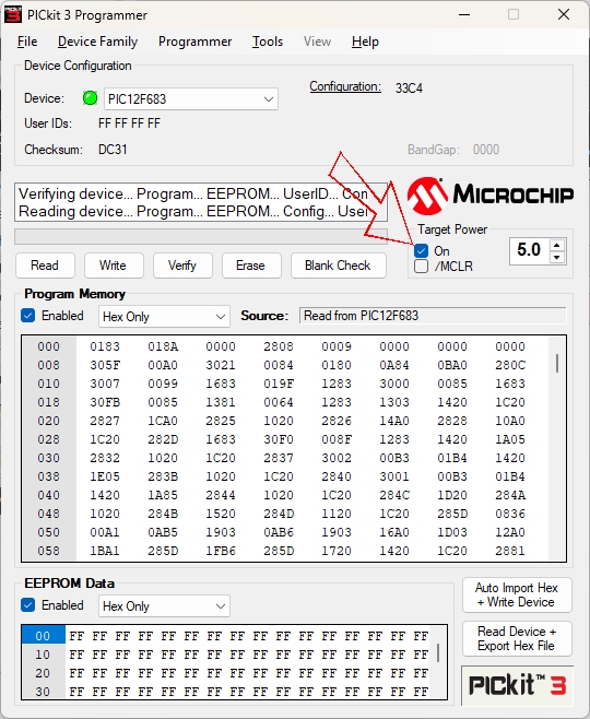

na een paar mislukte pogingen, toch maar zo een reeks 12F683 gekocht en weer enorm gesukkelt om die te programmeren....

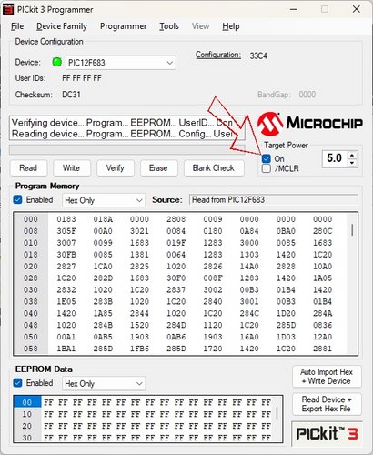

tot ik vond dat je die 'on' moet aanzetten in de programmer. blijkbaar zijn ze gestopt met die standalone programmer en moet je nu die MPLAB installeren. dat is een ramp van een programma en een beginner kan daar echt niet mee overweg. op youtube hopen filmpjes met onderstaande programmer en na even zeken daar toch nog een zip file van gevonden online.

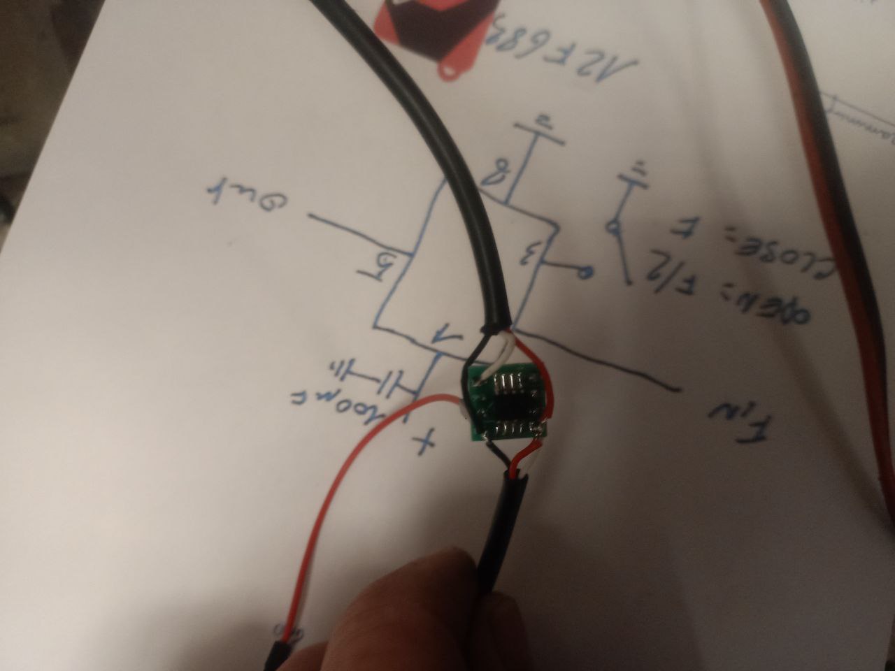

ik kreeg dus altijd maar 1V op die VCC van de pic en altijd de melding device not detected. was de pickit al aan het demonteren en de pcb aan het uitmeten
dus het ding is werkende en doet idd wat het hoort te doen, de spanning delen. prototype 1 is een feit. nu nog eens deftig kleiner wegwerken met een 2de
Op vrijdag 27 oktober 2023 19:09:56 schreef MGP:
Ja maar de code is in LDmicro geschreven....
is het veel werk om de knop omgekeerd te zetten?
nu is het normaal dat de deler niet actief is met de schakelaar ingedrukt, en de deler wel actief met de schakelaar open. bij kabelbreuk gaat die dus altijd halveren. zou het liever omgekeerd hebben.
of kan ik met een weerstand naar massa brengen (10K bv) en dan de schakelaar naar +5V?
Op dinsdag 12 augustus 2025 11:06:50 schreef fcapri:
Normaal gezien is dat geen probleem, ga dat eens bekijken want tis al een tijdje geleden.
[Bericht gewijzigd door MGP op (72%)]
Hier uw aangepaste versie.
Je hoeft aan de hardware niks te veranderen, alles blijft zoals getekend behalve dat als de schakelaar open staat er niet gedeeld wordt ( Open = F en Close = F/2 )
edit
Er wordt nu gebruik gemaakt van de Pullup weerstanden in de Pic, moesten er zich in de praktijk problemen voordoen door de lage stroom door de schakelaar (+-200µA) dan kun je nog altijd een weerstand (1k ... 2k2) plaatsen tussen pin3 en de Vcc
[Bericht gewijzigd door MGP op (40%)]
thanks, ga het straks eens proberen. lastig dat je ze telkens moet loskoppelen om in een programmer te gebruiken
Je vroeg een minimalistische uitvoering en dat heb je nu ;)

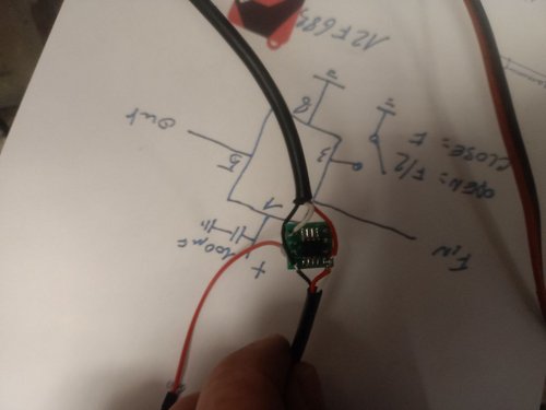

Als het nog kleiner moet kan je een 74x1G80 gebruiken, dan ben je er met een vierkante millimeter als het moet.
ja, is echt klein, die chip zou ik in de bekabeling kwijt krijgen.
de schakelaar wordt een reed contact dat met een magneet in de buurt van de kabel wordt ge-activeerd en gede-activeerd.
Die andere Dflipflops waren groter en moest ik ook nog draadbruggen leggen. dit is helemaal weg hier.

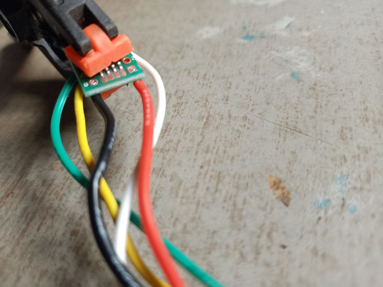

smd programmer klaar :-)
IC erop leggen, kleine lijmtang erop, programmeren. hoef ik ze al niet meer op die breakout te solderen

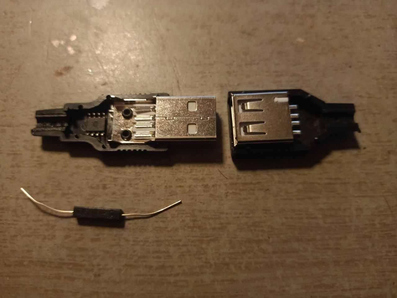

ik ben de hardware aan het inbouwen in een usb stekker. dat is gewoon een usb stekker dat de hall sensor met de rest verbind.
in die USB stekker zit ook een reed contact als schakelaar.
de vrouwelijke stekker heeft de voeding met de condensator erin zitten
als je een magneet op de usbstekker hangt (blijft plakken), dan worden de pulsen door de usb kabel gehalveerd.

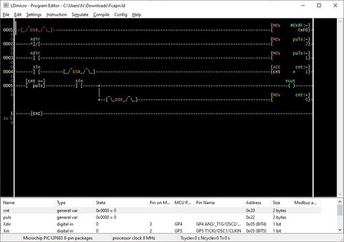

Op maandag 8 september 2025 20:07:02 schreef MGP:
Is dit wat je voor ogen had?
werkt prima. schakelaar dicht bij power on doet niks meer nu. alles origineel. dus bij vergeetachtigheid staat direct alles weer origineel

Op woensdag 10 september 2025 09:11:53 schreef fcapri:
werkt prima.
Thx voor de feedback.
Het grootste voordeel bij LDmicro is de ingebouwde simulator, ik heb uw programmaatje gemaakt zonder zelf een pic te programmeren en was bijna 100% zeker dat het ging werken zoals ik het voor ogen had.
Natuurlijk kon ik uw uitleg verkeerd hebben begrepen.
