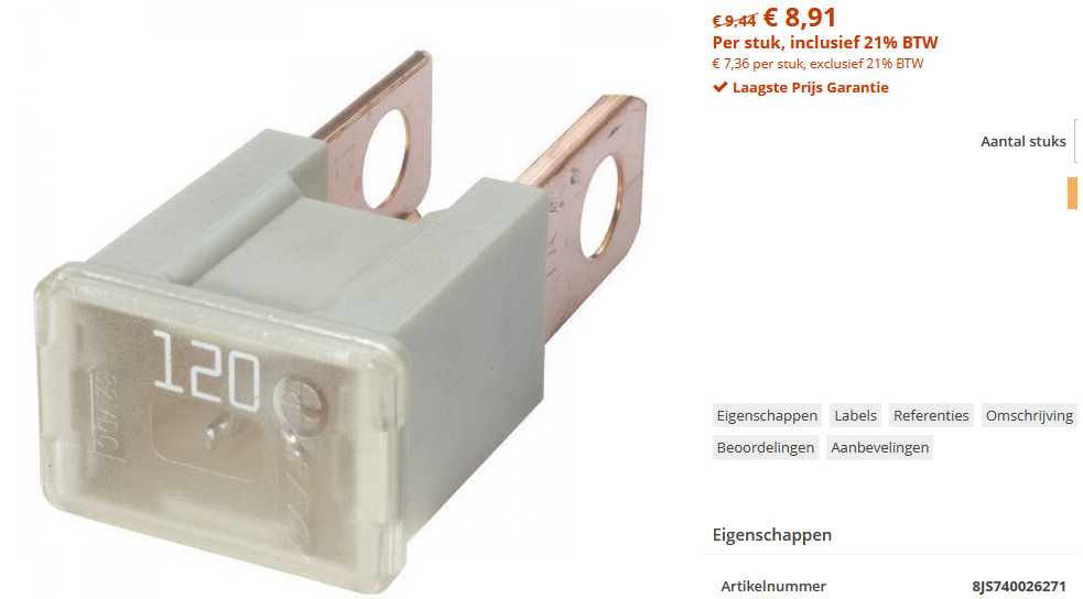

Dynamo is best moeilijk te bereiken, dus toen 120A zekering van de dynamo stuk bleek, eerst naar de sloop voor zo'n zekering en kijken of er een dynamo was. Maar helaas was de meest voor de hand liggende kandidaat (Hyundai Tucson) leeggeroofd: motor inclusief dynamo naar het buitenland verkocht en accu eruitgeknipt (dus ook zekering). Bij een Vectra een 80A zekering met behuizing gevonden en hiermee de auto getest: 'Netjes' 14,45V laadspanning. Toen correcte zekering gehaald (6,33€). Morgen haal ik de auto op en ga ik verder zekeringen zoeken (radio doet het bv. niet).

Overigens zitten in de motorruimte veel zekeringen met een doorzichtig raampje zoals de foto hieronder. De 120A is wat groter maar ik kreeg 'm er niet uitgetrokken, de 30A en 40A wel. Blijkt dat dat 120A kreng met boutjes vastzit
Maar die vond ik pas toen bleek dat de zekeringbehuizing open kon klappen.
ken die grote zekeringen, heb er wat uit sloop wagens gehaald. de startmotor heeft de grootste.
