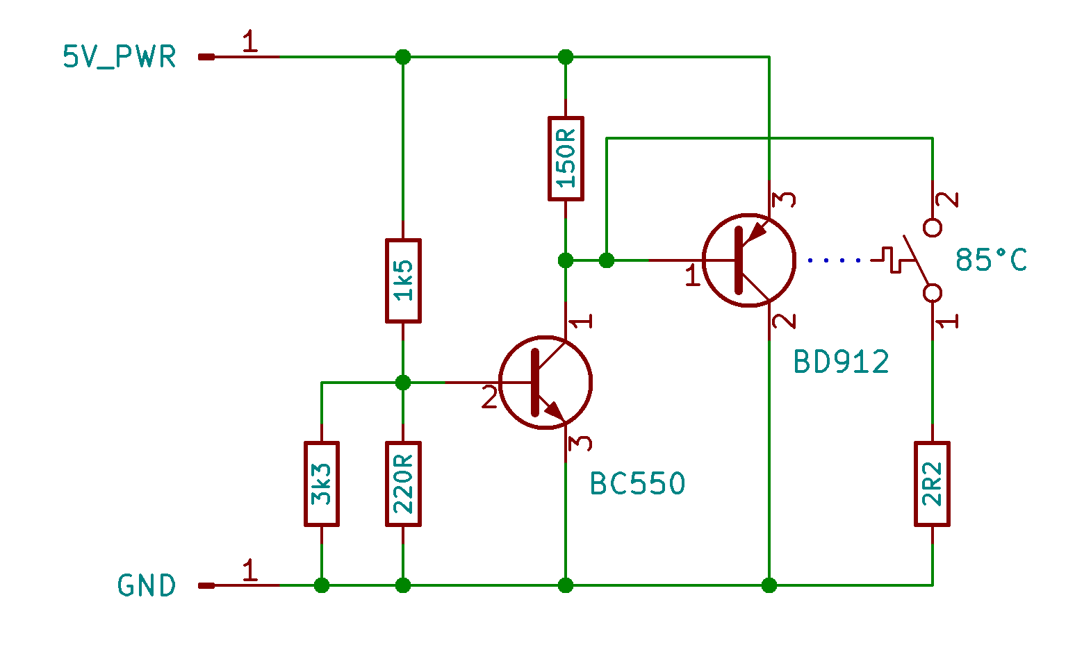

Natuurlijk is het risico dat de chip nu verder stuk gebakken is, en dan staat er mogelijk meteen 24V op alle 5V rails (met een verrassend aantal verschillende microcontrollers en specialistische chips die daar last van gaan krijgen), en dat wil ik liever niet. Daarom was de volgende stap in het proces iets te regelen dat ik de spanning op de 5V rail onder controle zou kunnen houden. Ik had de eerder gesuggereerde Transzorb niet liggen, dus ik ben aan het beunen geslagen en heb (in de derde (!) iteratie) dit gefabriceerd, je ziet net nog een paar componenten tussen de 'heat shrink' zitten:
Dit is een transistorgebaseerde spanningsbegrenzer. Met behulp van de B-E spanning van de drivertransistor zal de schakeling de aangebrachte spanning limiteren tot ongeveer 5,6V. Met een grotere stroom wordt het wat meer, maar met toenemende temperatuur wordt het snel minder. Achter de transistor zit een thermische schakelaar in TO-220 behuizing die inschakelt bij 85°C en de transistor volledig open stuurt om de dissipatie te beperken (een AliExpress special hier besproken). Dit is het schema:
Wat begon als iets simpels kostte uiteindelijk meer tijd en moeite dan gedacht. Natuurlijk zou ik mijn eigen grootste vijand niet zijn als ik gewoon genoegen zou nemen met de eerste iteratie en die vervolgens gewoon in een ruime opzet zou bouwen. Het moest nauwkeuriger, beter en kleiner... :X
Uiteindelijk werkte het schakelingetje best nog wel aardig. Bij het overschrijden van iets van 5,6V begint een langzaam zelfversterkend effect waarbij de spanning steeds op een lagere waarde wordt begrensd, en de ontstane warmte uiteindelijk de thermische schakelaar doet inschakelen die zorgt dat er niet meer dan 1,06V over de transistor staat (getest bij 3A). Dat kan niet voor eeuwig zonder koeling, maar de 24V voeding is maar 0,5A, dus ik verwacht dit niet lang te hoeven zien. Ander smelt het silicium waarschijnlijk wel aan elkaar en zal de spanning op den duur wel afnemen. :+
Het eindresultaat zit inmiddels met 20AWG bedraad in 'heatshrink' ingepakt en is klaar om ergens op de PCB te worden gesoldeerd en in een hoekje in de behuizing te worden opgeruimd:
Helaas echter vernaggelde ik het terugsolderen van het IC en moet ik morgen met een iets frissere kop de sporen op de PCB even nalopen en wat continuïteitstests doen voor ik spanning op de PCB wil zetten. Als dat werkt ga ik eens testen of het ding beter geworden is. Onder de streep is deze zijweg niet heel relevant (een extra voeding of converter was makkelijker geweest), maar ik ben wel nieuwsgierig of het bakken van de chip invloed heeft gehad.

Intussen heb ik ook nog een vierde versie van de spanningsbegrenzer gebouwd, deze versie heeft een grijze plusdraad om hem te kunnen onderscheiden van de andere versies die ook op mijn bureau liggen:
Een nachtje slapen deed me realiseren dat ik de afschakelkarakteristiek iets strakker kon krijgen door de BE-weerstand van de grote transistor te verkleinen. Daarvoor moest ik de weerstandsdeler ook herberekenen, omdat de driver hem nu op een andere spanning begint aan te sturen:
Bij omgevingstemperatuur en 5,5V loopt er 100mA, en als ik er een 3A voeding op zet begint hij op 6,2V en daalt hij snel tot een kleinere waarde. De exacte waarde is wat lastig te bepalen omdat de dissipatie de spanning erg snel omlaag brengt. Testen is ook lastig omdat hij nogal in de heat shrink zit en afkoelen naar omgevingstemperatuur nogal lang duurt. In elk geval ben ik tevreden: hij is redelijk nauwkeurig en de spanningen zijn wat ik van tevoren verwachtte. Tevens is de exponentiële stijging van de stroom iets minder 'soft' dan de eerdere versies en daalt de spanning duidelijk bij opwarmen (anders had ik een zener of TL431 geïmplementeerd) en is de spanning over de schakeling bij het inschakelen van de temperatuursbeveiliging laag genoeg om me het gevoel te geven dat er waarschijnlijk eerst iets anders stuk zal gaan voor het ding oververhit.

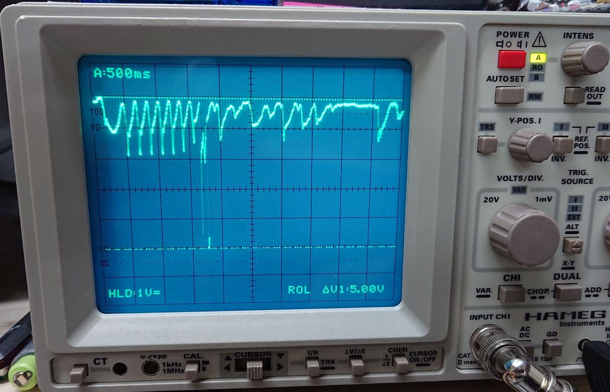

Nu heb ik hem weer in elkaar en hij werkt zo te zien vrij aardig. Voorheen was een symptoom van het probleem ook dat als je de adapter aansloot dat de klok niet meteen inschakelde. Je moest vaak wachten tot er leven in kwam en dan wist je dat hij niet lekker op volle helderheid zou draaien. Dat is nu ook weg en de lamp schakelt mooi vloeiend in (nu zonder plastic zak):
Met het risico te vroeg te spreken (ik heb hem slechts een uurtje op volle sterkte getest) ben ik wel blij met dit resultaat. Wederom, ik houd jullie op de hoogte. Hij staat nu weer naast mijn bed, dus ik hoop dat hij niet opeens opspeelt nu ik de slaap hoognodig nodig begin te hebben. :Z

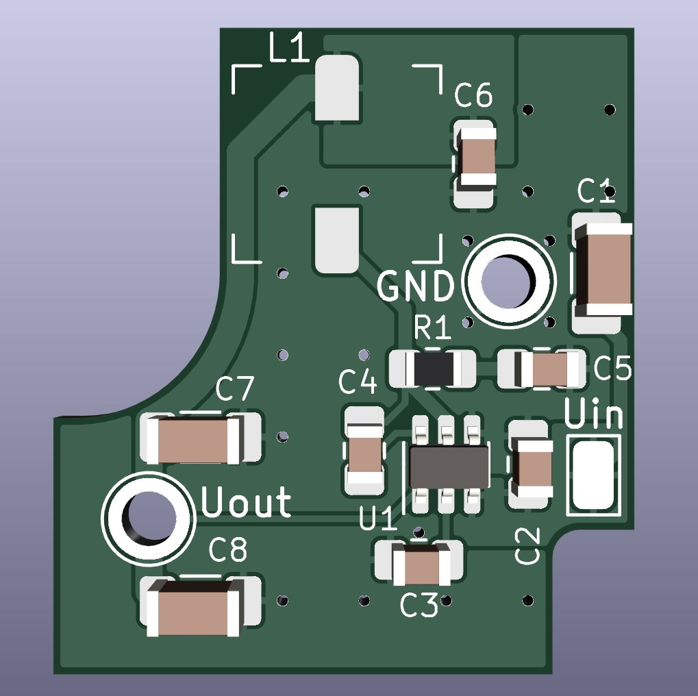

De volgende stap zal zijn om te kijken naar een losse 'buck converter', en die inbouwen zodra ik hem heb. Het demonteren van dit kreng is namelijk nogal een gedoe, en hij moet weer in elkaar om hem te kunnen testen. Het probleem zit op één of andere manier toch in de chip, en ik win er niet heel veel mee om het exacte probleem verder te analyseren. Ik zat er ook aan te denken om een reeks van die kleine elco'tjes te vervangen, maar dat betekent weer een demontagecyclus. :Z

  • Begonnen met het ontwerpen van een kleine schakelende regelaar die mooi in de wekker ingepast kan worden.

Ook vond ik op de deurmat een levering van JLCPCB:
Daar ga ik binnenkort eens mee bezig om te testen of ik de converter hiermee kan vervangen.
