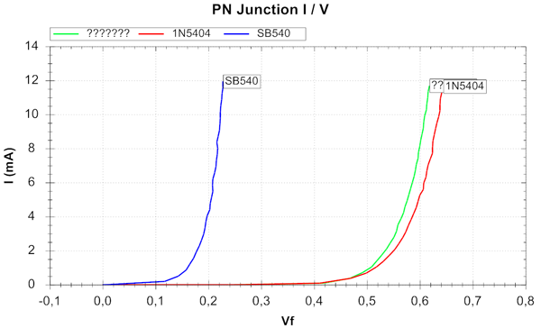

Omdat het mijn dioden zijn (ze komen uit de voorraad van rbeckers) heb ik ook nog verder gezocht.
Een hint is dat ze in het laatje met 1N5404 dioden zitten.
- Ik heb niets in mijn beschikbare Philips databoeken (SC01 Diodes 1986, 1989, 1992) kunnen vinden. Nergens worden markeringen met kleuren genoemd. Overal een markering in tekst, met een band voor de kathode.
- Ik denk ook dat het een SOD-64 behuizing is. Lengte druppel is 4,8mm, diameter is 3,8mm. Draaddiameter is 1,25mm

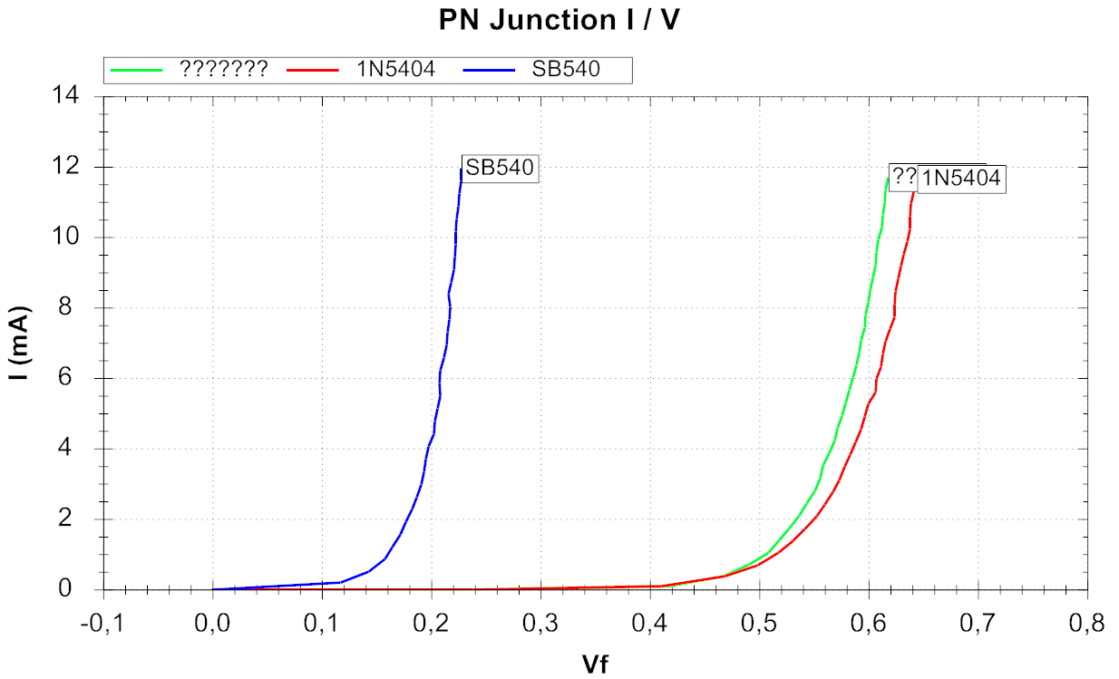

- Volgen mij is het een gewone Si diode. Ik heb met mijn Peak Atlas DCA75 de I-V curve gemeten:
Natuurlijk is dit alleen de curve voor kleine stroompjes. Maar je kunt wel vergelijken met een andere 3A Si diode (1N5404) en een 3A Schottky diode (SB540).
De groene is onze onbekende diode, en die zit dicht bij de 1N5404.
Ben benieuwd wat anderen boven tafel weten te krijgen!
groet,Gertjan.

Ik denk niet dat het Philips is. Tot nu toe heb ik daar altijd tekst op zien staan.
Het kan van alles zijn, zelfs een zener.
Ik zou hem inderdaad wel testen op zenerspanning, kan bijvoorbeeld 39V zijn met oranje-wit op een grijzige achtergrondkleur.
Ik geloof ook niet dat het een Philips is, daar ken ik ook alleen kleurcodes van types in kleine glazen huisjes jaren '70-'90.
miedema
Getest op zenerdiode. Tot 300V blijft de sperstroom 0
Ik geloof eigenlijk ook niet meer dat het Philips is. De vorm en opbouw is identiek aan de Philips BYV96 en BYW56 etc. Maar Philips gebruikte dus geen kleurencode op diodes....
Telefunken is een idee. Ik heb daar helaas weinig data boeken van.
flash2b
Misschien een BYW 83 (grijs=8 en oranje=3) : https://datasheetspdf.com/datasheet/BYW85.html

Naar die behuizingsafmetingen zat ik ook net te kijken. Het is dus inderdaad de BYW83. Het klopte dus dat ze in het laatje met 1N5404 dioden liggen.
Dank je Arco, en Henri die onze neuzen de goede kant op zette. En flash2b natuurlijk
