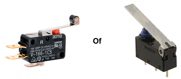

Ik ben op zoek naar een micro/limit switch met een hevel. Maar dit moet dus schakelen tijdens het indrukken en dan deze stand behouden. Wanneer de hevel weer wordt ingedrukt schakelt deze weer. De meeste die ik nu tegenkomen zijn NO (of NC) en wanneer de hevel wordt ingedrukt schakelt de switch, maar zodra de druk van de hevel afgehaald wordt zal deze weer openen. Maar dat is dus niet wat ik zoek. Hij moet dus echt schakelen en zijn stand blijven behouden. Iemand tips?
Ik heb nog nooit een latching microswitch gezien...
(er zal er vast wel ooit wel eens iemand een gemaakt hebben, maar voor normaal gebruik meestal niet handig of zinvol...)
Zoiets?

Dat is een Italiaans Kwartslag Drukschakelaartje (tm) voor lampen. Is soms handig, maar het is geen microswitch.
(kwartslag omdat het inwendige schakelmechanisme een kwartslag maakt elke keer dat je hem indrukt, vandaar dat je 3 keer moet drukken om de lamp aan te doen als hij stuk begint te gaan)
IK eigenlijk ook nog nooit maar als ik bv onderstaande datasheet bekijk dan zie ik veel types.
https://docs.rs-online.com/a18f/0900766b80e5641d.pdf
S.P.S.T. - N.O.
S.P.S.T. - N.C.
S.P.D.T.
Ik zou dan denken dat je SPDT moet hebben maar ik heb wel gelezen wat dat inhoud maar niet wanneer ze nu een latching of non-latching bedoelen misschien kan jij me dat beter uitleggen wat nu wat is?
Hieronder een selectie bij RS met SPDT
https://nl.rs-online.com/web/c/switches/micro-switches-detector-switch…
Net zo'n schakelaartje bij ze gekocht voor een showlamp.
Werkt wel, maar je moet het niet '100× op een dag' gebruiken.... Het is gewoon een 'ballpointmechaniekje'.
Wat je wel kunt doen is met een microswitch een bistabiel relais schakelen. Dan krijg je weat je nodig hebt. Een flip-flop met een ralais kan natuurlijk ook, maar dan moet je wel weer een aparte voeding er bij hebben.
Ik denk dat dat SPDT bij een microswitch (NO)-0-(NC) is of zelfs (C1)-0-(C2). Niet stabiele standen worden altijd tussen haakjes geschreven.

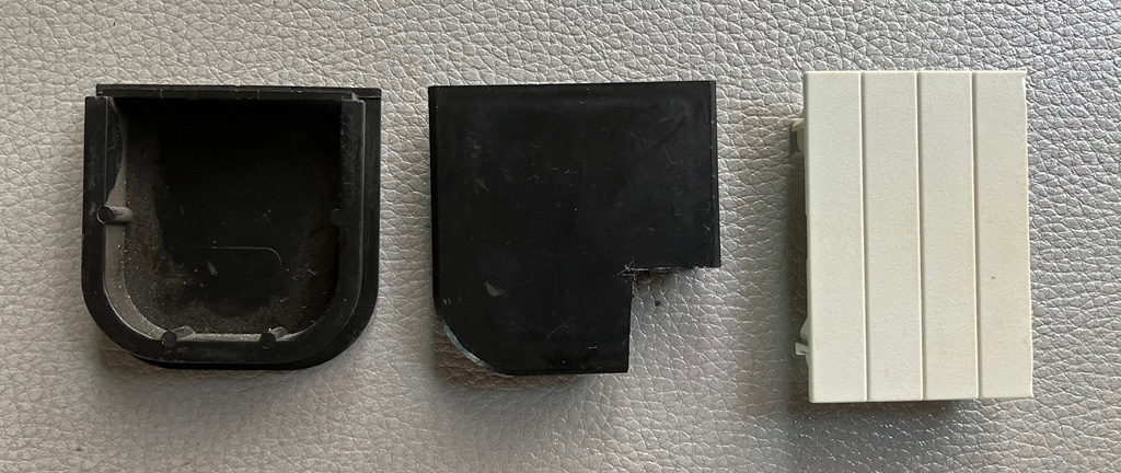

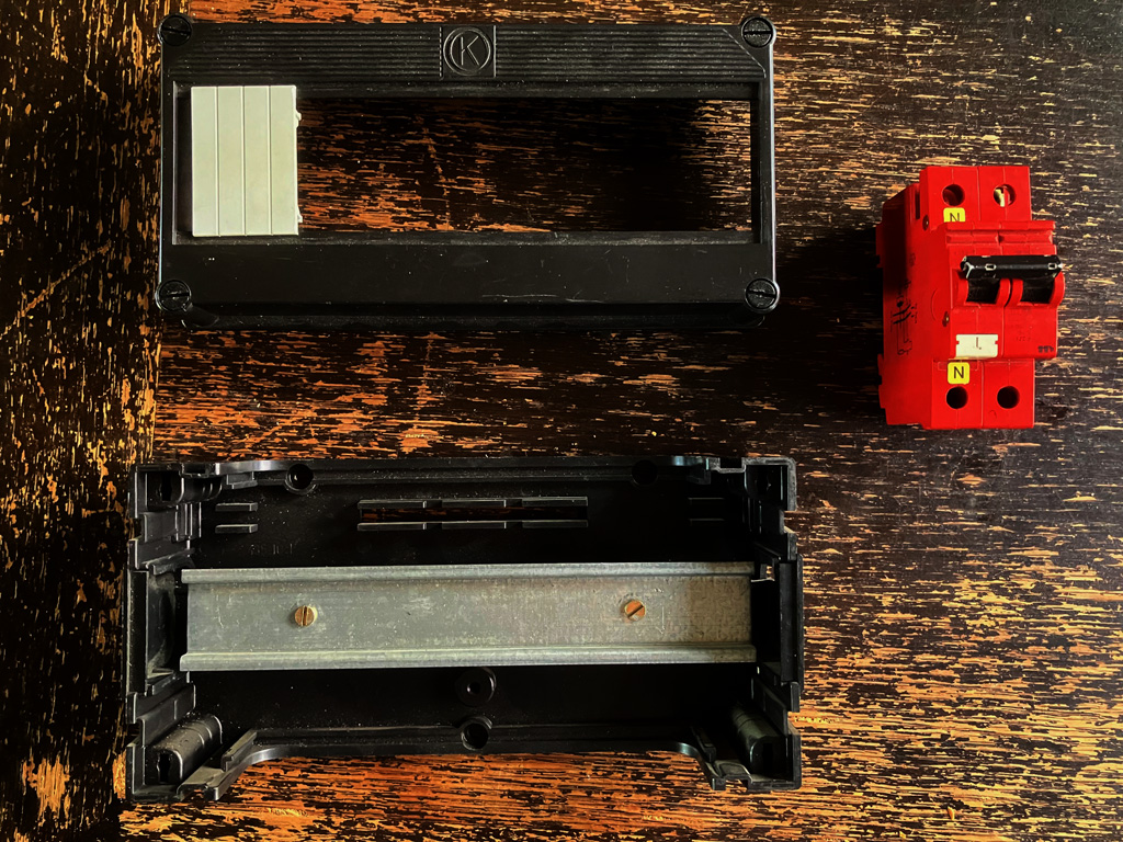

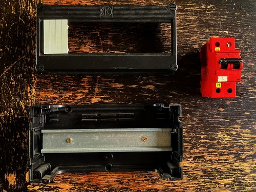

Hiervoor henb ik het onderstaande kastje, maar daar missen 3 schotjes.
Helaas zegt het merk me niets, dus weet ik ook niet waar is zulke schotjes kan bestellen.
Wie helpt daarbij? Het Merk is een lette 'K' in een dubbele cirkel.
Hoe heten dit soort kastjes?
Mocht iemand de juiste schotjes in de rommeldoos hebben, dan houd ik me graag aanbevolen.
Ik heb één zijschotje nodig, omdat de doedel vorige eigenaar er een hoek uit heeft gezaagd en twee lengte schotjes.
De kopschotjes zijn c.a. 46×46mm en de lengte schotjes c.a 46×160mm.
Ook die witte opvulstukjes zoek ik.
Wie helpt, liefst alles bij één leverancier, of uit de rommelbox

Een K in een O, dat is deze firma: https://www.odink-koenderink.com/

Hmmm, ik ben bang dat die jongens alleen nog maar professionele kasten maken
Wie heeft een alternatief? Die rode 10mA aardlek moet er in kunnen, met nog een 10A automaat en een schakelaar. ‘t Is een ouwetje, maar hij functioneert nog goed (triggert op c.a. 6mA).

Die witte stroken heb ik wel liggen, die breek je gewoon op lengte af.

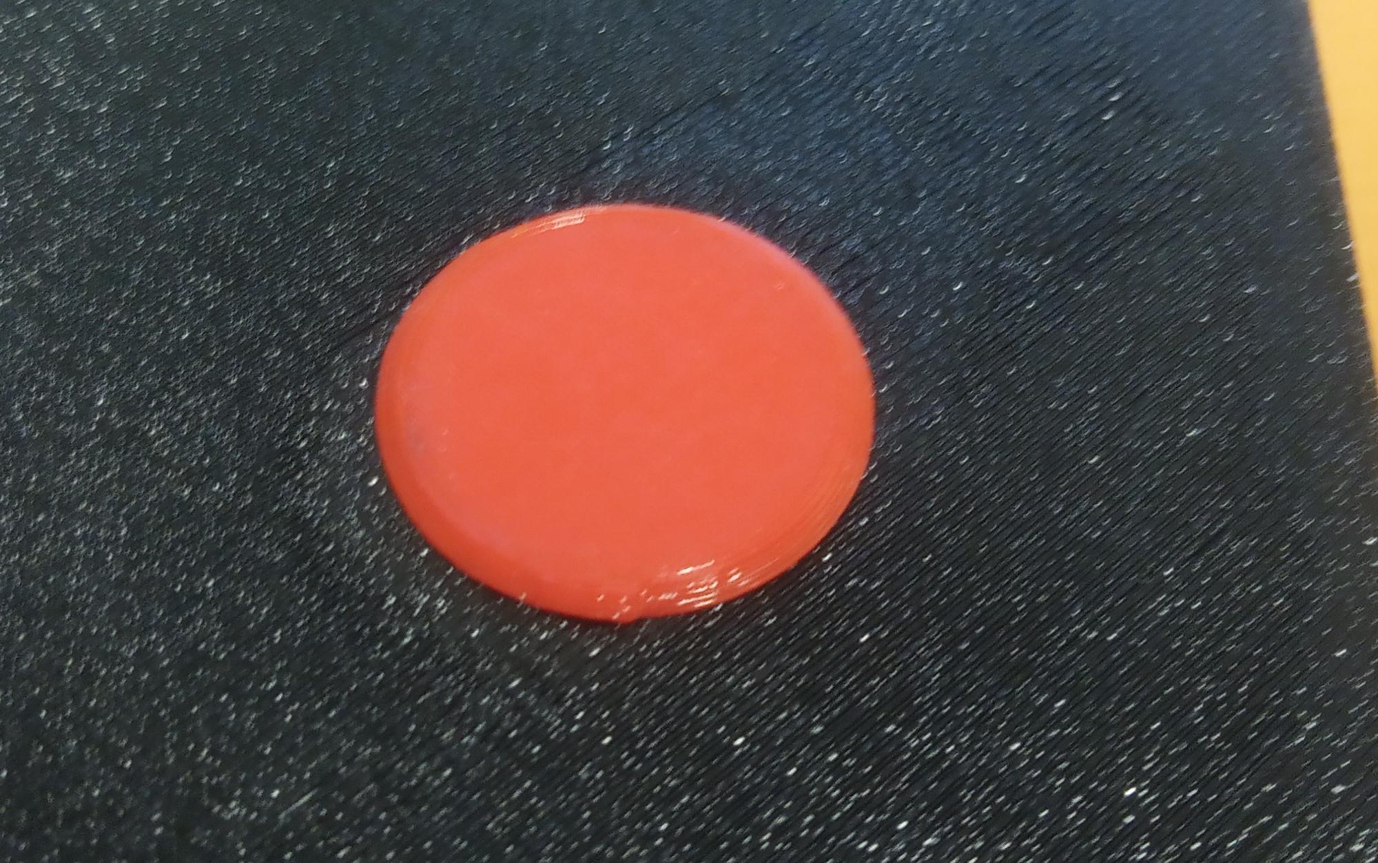

Weet iemand of er blindstoppen zijn voor een gatmaat 22 mm om in een paneelkast oude gaten netjes "op te vullen"?
Een blindwartel, bij voorbeeld deze:
https://www.elektroschakelmateriaal.nl/products/eaton-216388-blindstop…
Of zelf printen... volgens mijn slicer: "cost: EUR 0.04." :

ONGETEST. pt = panel thickness. Even opmeten. mogelijk zit 0.2-0.5mm minder meer opgeven dan werkelijkheid steviger vast.
Getest!:
Deze box heeft toevallig een 22mm gat. De dikte van het materiaal is als het goed is 2.5, dus .5 meer opgeven dan de werkelijke dikte is voor mijn printer best aan te raden. Voor een bambu lab A1 die ik gisteren in actie heb gezien, schijnt dat niet het geval te zijn. Dan moet je minder marge opgeven.
