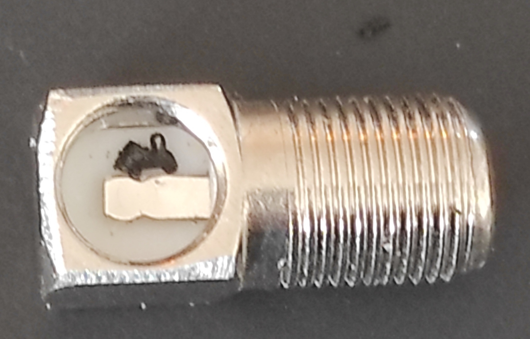

't Is deze:Je kunt altijd proberen of ze er een paar op willen sturen: https://yss1594636505542.en.made-in-china.com/product/sExrYLjDHecb/Chi…
Thx, net even contact genomen (raar dat ze zo snel antwoorden) minimum is 800 stuks

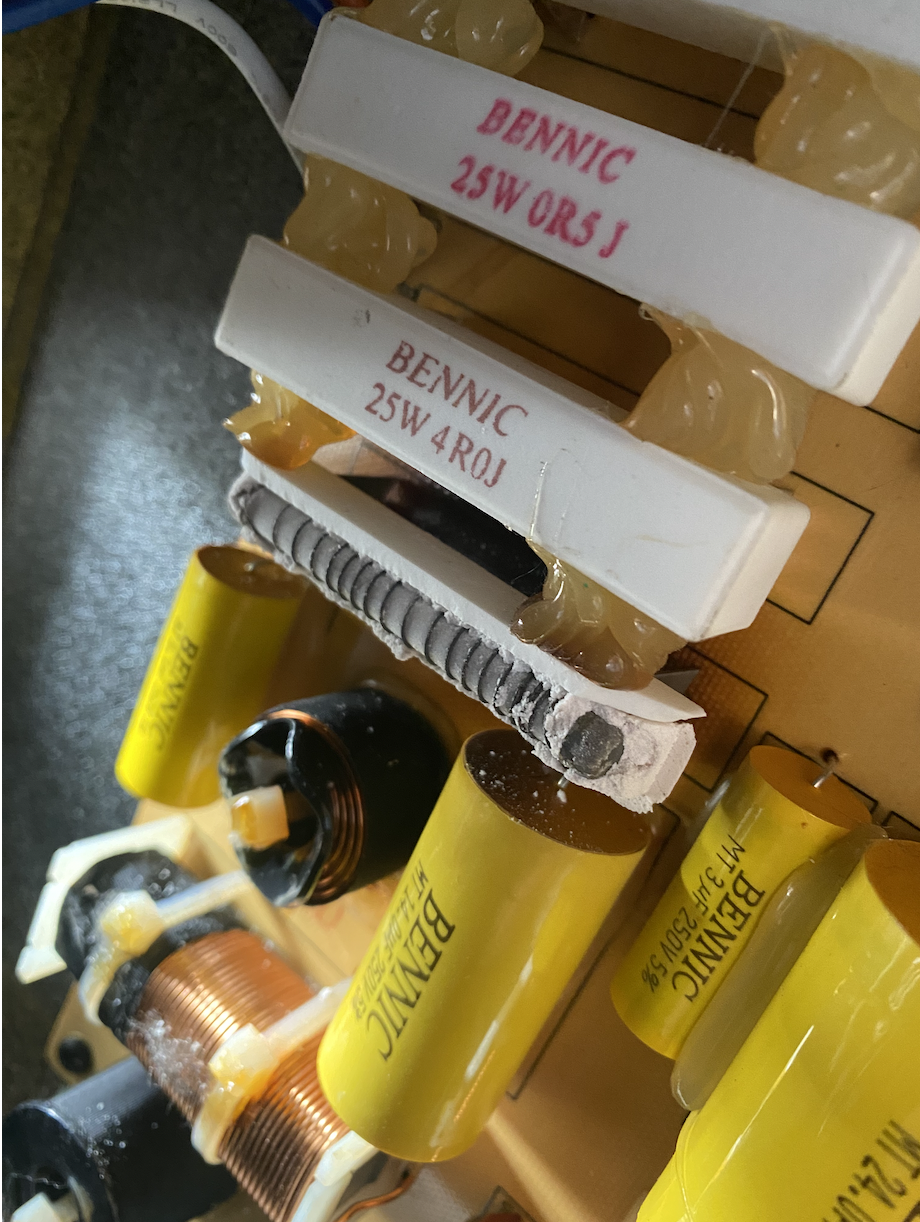

Op zondag 3 maart 2024 17:40:42 schreef rew:
Google op 1R8 25W... De resultaten bevatten ook "0.25W", maar er zit zat keuze tussen die wel 25W zijn. Die goudkleurige zijn ook gewoon goed. Niets van aantrekken dat ie er wat anders uitziet.
Idd maar het probleem is dat ze onder elkaar zitten en hij zit in het midden, dus zo'n goud kleurig ken er niet in. Of ik zou hem moet verbinden en ergens aan de case van de speaker iets verder bevestigen ....

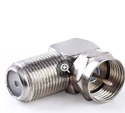

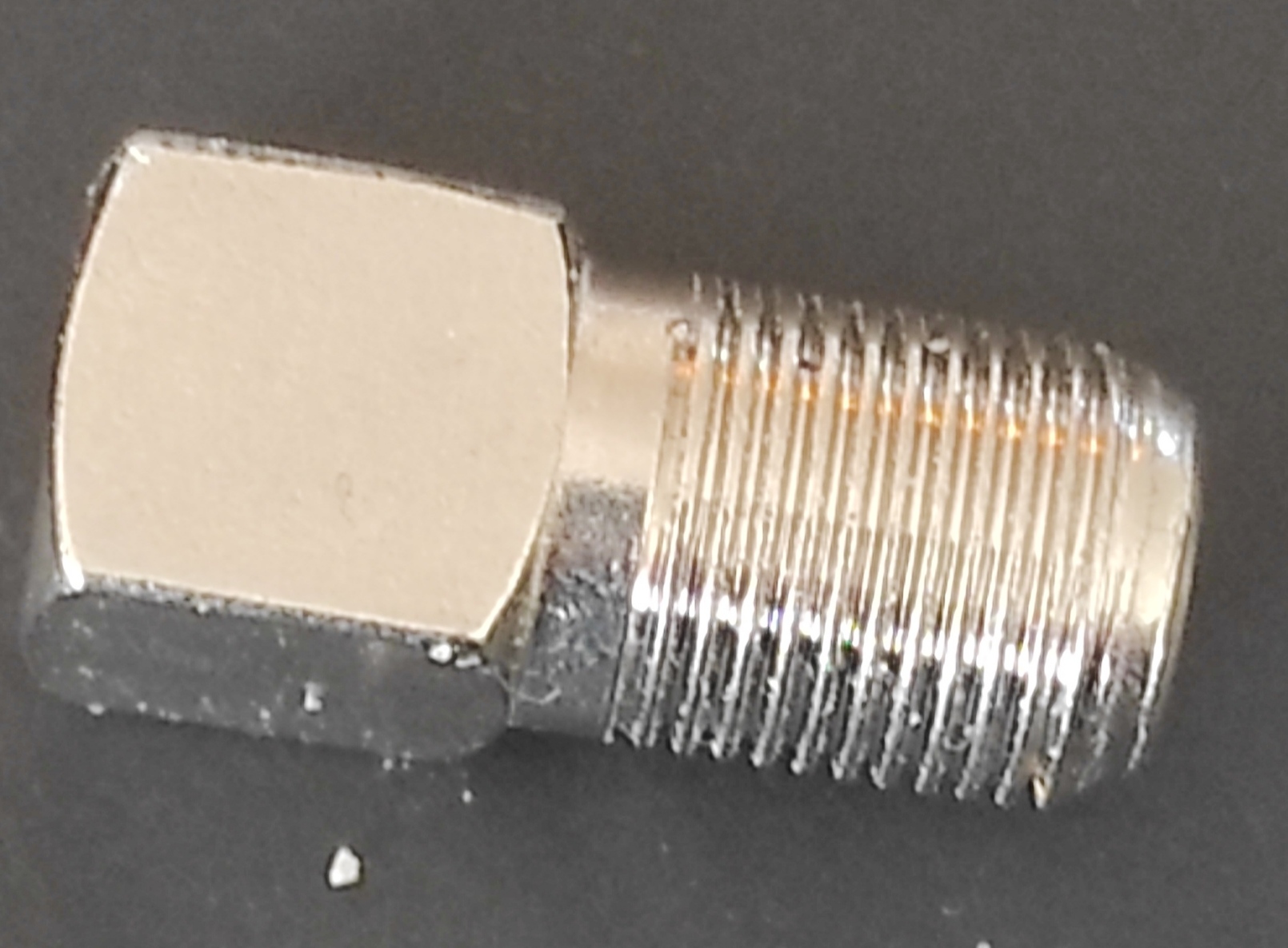

Op maandag 4 maart 2024 10:45:00 schreef Arco:
Male-female? En welke kabeldiameter?
Deze. (mijn eerste foto is de afgebroken versie).
Tyco maakt ze ook: https://nl.farnell.com/en-NL/te-connectivity/5-1634537-1/adaptor-f-jac…

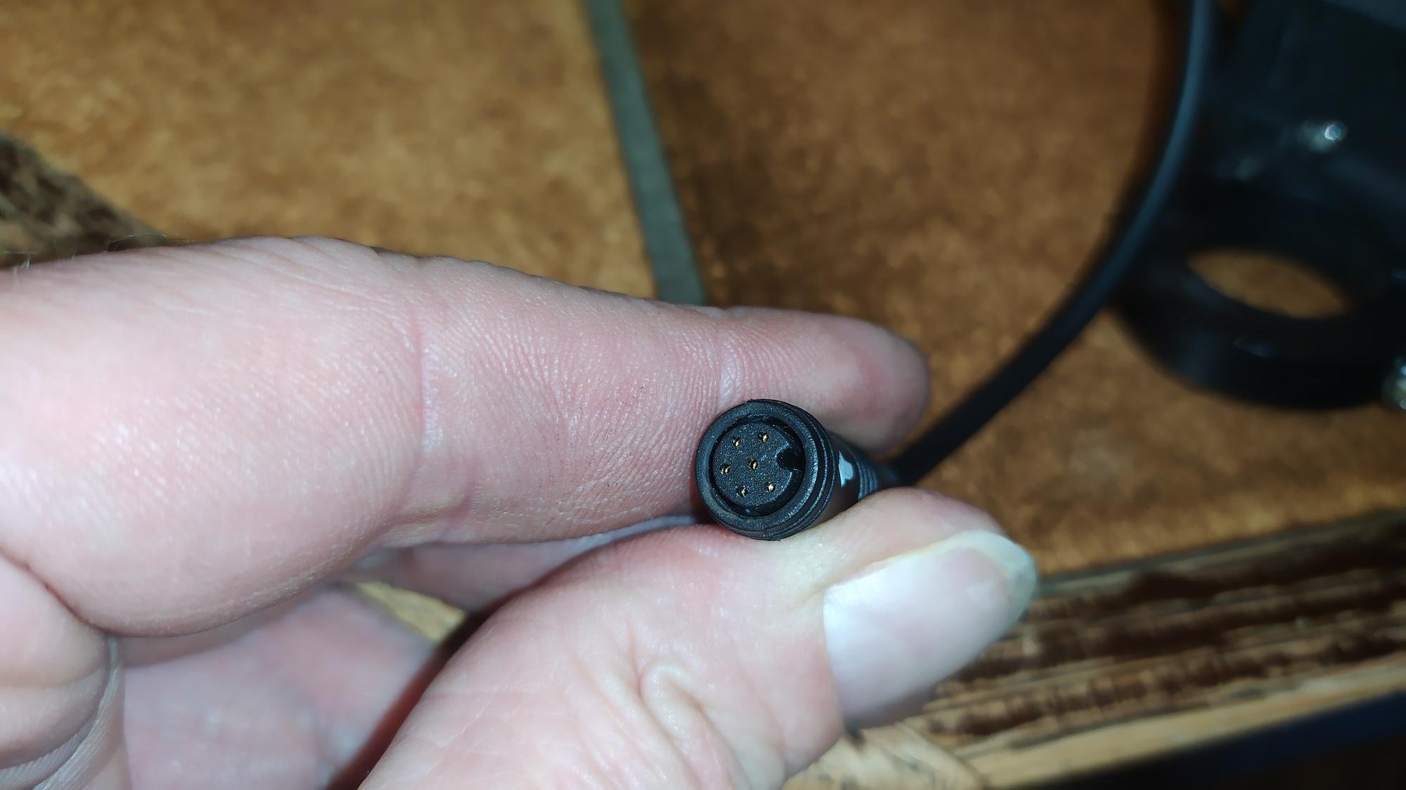

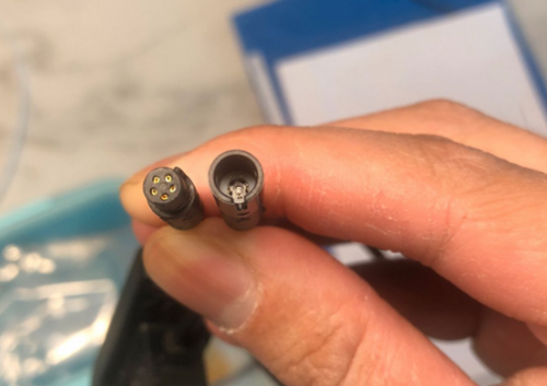

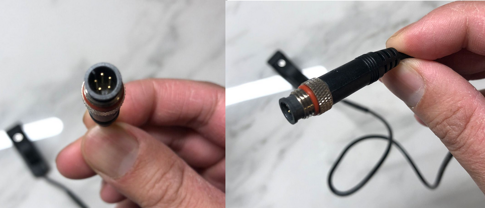

Ik heb deze aansluiting op een fietsdisplay. Heet volgens mij Julet.
Nu kan ik een display (eggrider V2) kopen met deze aansluiting, maar lijkt iets anders en met een locking mechanisme. Wat is dit?

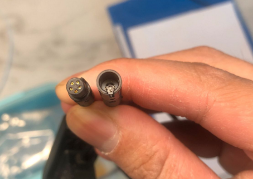

En dicht bij het display zit ook nog deze stekker, weet niet of het mannetje of het vrouwtje aan het display zit. (Eigenlijk is dus één van de twee een verloopkabeltje die van één van de stekkers van onderstaande foto naar de stekker van de tweede foto (met locking mechanisme) verlengt).
Van de Julet heb ik wat verlengkabeltjes besteld om door te knippen en van bv. 5 naar 6 pins verloopjes te maken. Als ik weet wat bovenstaande stekkers zijn, kan ik daar misschien ook een verloopje voor maken. Eggrider displays werden door fcapri genoemd en hebben volgens mij veel functionaliteit (o.a.instelbaar via Bluetooth?). Gewone vervangende displays zijn vanwege de 6-pins aansluiting die ik heb sowieso al erg prijzig (50€-150€) vandaar dat ik best een stapje extra wil doen om een tweedehands Eggrider (75€) aan te sluiten

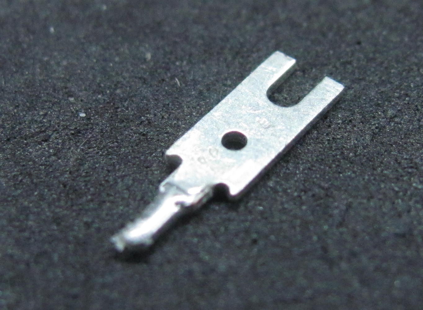

Ik ben op zoek naar dit soort terminals:
alleen weet ik niet hoe ze heten.
En ja, deze is uitgesoldeerd...
Via picture search vond ik zegge en schrijve één aanbieder, maar die rekent 45 cent per stuk ex verzenden en dat is me toch wel (veel) te gortig voor een gestanst messing fiebeltje...
Zal vast wel bij onze chinese multi-leverancier te vinden zijn, maar dan heb ik wel een zoekterm nodig die niet uitmond in 10000 "resultaten".
