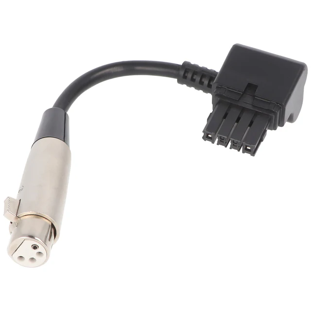

Hecke en Rotor zouden waarschijnlijk ook gezegd hebben dat het een custom steker is, dus specifiek voor een bepaald merk en misschien zelfs type lader en accu.
Je beste kans is denk ik dus om op merk en type van de fiets, lader en/of accu te zoeken, ik hoop dat er wat op staat? Anders aan de verkoper van de fiets vragen.
Zeker staat er wat op, Gazelle NKJ071M.
Daarop zoeken geeft uiteraard alleen de complete laders.
Zo zonde en duur omdat alleen de stekker niet meer ok is.

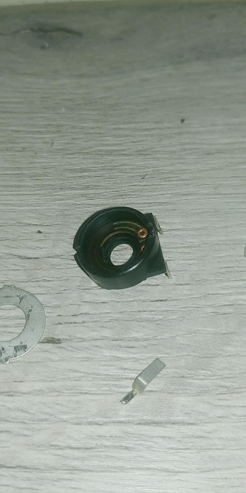

Dit is een 15mm instelpotmeter.
Het opschrift is S 0790.
Het blijkt een soort 2 standen potmeter te zijn.
Helemaal naar links, dan is het linker- en middenpootje verbonden, helemaal naar rechts, rechter- en middenpootje verbonden.
Nu zoek ik een nieuwe.
Iemand een idee waar ik dit kan vinden en hoe het heet?
'0790' is de fabricagedatum (daar heb je niks aan), er zal wel meer op staan...
Is zo te zien een Piher PT15 of soortgenoot...

Op dinsdag 9 april 2024 13:30:30 schreef Rewico:
Met Google zoeken op “NKJ071M plug”
levert o.a. deze op:
https://productpine.com/nl/products/e-bike-vision-charging-adapter-onl…
Ook niet goedkoop, maar toch...

Nee er staat verder niets op behalve "s".
Het model lijkt inderdaad op een PT15 instelpotmeter.
Die 0790 is inderdaad een datum stamp. Tjonge, dan heb ik de Kosmos doos al een hele poos

Nee de koolbaan is niet versleten.
Aan de uiteinden zijn 2 stukjes koolbaan intact.
De potmeter wordt dus als 2 standen schakelaar gebruikt.
Op het blikken plaatje staat niets.
De potmeter wordt gebruikt in een Kosmos elektronica module.
Het beste probeer ik deze potmeter weer in elkaar te zetten (omdat ik niks meette heb ik hem 's opengemaakt, maar ik krijg hem niet meer in elkaar).
of een laagohmig exemplaar te modificeren. Of een 3 standen schakelaartje terug te zetten.
Maar wellicht is hij gewoon te koop, daar hoopte ik op

Op donderdag 11 april 2024 10:15:18 schreef M-i-c-h-e-l:
Dat is weer iets nieuws (voor mij althans). Nooit zo'n ding in mijn carrière gezien.
Dit is dus eigenlijk een 3-standen potmeter, de middenstand is open.
Dan zou je er ook een 3-standen draaischakelaar in kunnen zetten. Klopt de schaal nog een klein beetje.
Staat er nergens een merkteken?
