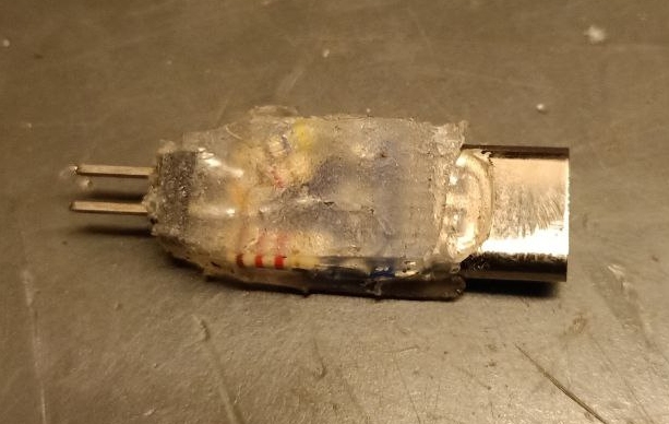

niet zozeer WAAR ik heb kan vinden, maar wel WELKE ik beter koop?
ik ga me wat SMD weerstanden aanschaffen, juist voor als het af en toe eens klein moet.
nu moet ik dus 2 weerstanden kwijt op een SMD printje met een USB C connector erop. ik denk dat ze ongeveer 3mm afstand hebben?
ik dacht eraan om weerstanden te zoeken die ook op 2,54mm pitch gesoldeerd kunnen worden.
zijn dit dan de 2512 SMD reeks? (2,5mm lang en 1,2mm dik?)
kleiner lijkt mij echt niet aan te raden met een gewone soldeerbout
SMD maten zijn in mils (metrische notering gebruikt geen hond voor weerstanden... ;) )
2512 is dan 6.3x3.0mm, lomp groot... (0.0254*25, 0.0254*12)
Die '12' is trouwens de breedte, niet de dikte van de weerstand.
Een 0805 is best nog te doen en is 2.0 x 1.2mm.
[Bericht gewijzigd door Arco op (28%)]
0805 kan met een gewone bout en zonder microscoop. 0603 ook als je minstens 100% zicht hebt en wat ruimte om je onderdeel heen. Ik doe ze gewoon allebei met microscoop.
[Bericht gewijzigd door maartenbakker op (29%)]
ik heb geen microscope, zelf een vergrootglas zal ik moeten gaan zoeken. nog best goed zicht voor mijn 45lentes al is SMD heel klein geworden (dacht eerst dat mijn ogen achteruit gingen, maar t is de smd die kleiner is geworden).
heb hier net met een lat op papier zo eens 2mmx1.2mm getekent, dat kan ik niet solderen. mijn punt van soldeerbout is al 3x zo dik :)
aangezien het toch weinig kost, heb ik maar een reek 1206 gekocht (2000PCS 80Value), alsook een reeks 0805 (0805 2000PCS 80Value).
die 1206 met 3mm lang en 1,5mm dik lijkt mij handig.
en voor de fun een reeks 2512 in lage weerstanden (50PCS 10Values) kleiner dan 1ohm). lijkt mij leuk als stroom meet weerstanden.
0.01ohm, 0.05ohm 0.1ohm, 0.15ohm, 0.2ohm, 0.22ohm 0.33ohm 0.47ohm 0.5ohm en 1R
moest nog 2€ hebben voor gratis verzending dus die reeks er maar bijgegooid
de huidige versie met 1/8 weerstanden was wat onhandig (de R's breken af door beweging)
0805 weerstanden (voor de goede orde: 80 mil x 50 mil) die solderen prima tussen de pootjes van een 2.54mm steek header.
