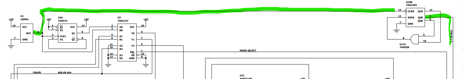

Mensen die mij kennen weten dat ik qua computers van de "ouwe meuk" ben. Ik was me weer eens aan het verdiepen in de TRS-80 en de Nederlandse Aster CT-80 (die ook een TRS-80 modus heeft).
Nu heeft de Aster een klokfrequentie van 14.1926 MHz
Dat word een paar keer gedeeld naar 7.0963 , 3.548, 1.774 MHz.
De originele TRS-80 loopt op 10.6445 MHZ / 6 = 1.774 MHZ.
Maar, dit zijn allemaal frequenties (14.1926, 10.6445) waar ik nergens (bij de Farnell's , Mousers enz van deze wereld geen kristallen van/voor kan vinden laat staan oscillators.
Iemand een idee ?
Oscillator bouwen doe je zelf met een 74HCU04.
14.31818MHz is wel een gebruikelijke waarde. Is dat weer een color-burst ding wat speecifiek op een bepaalde frequentie moet?
Klove kwartstechniek bestaat nog steeds, je kunt daar eens vragen: https://www.klove.nl/crystals/
(Rijff kwarts in Denhaag bestaat helaas niet meer)

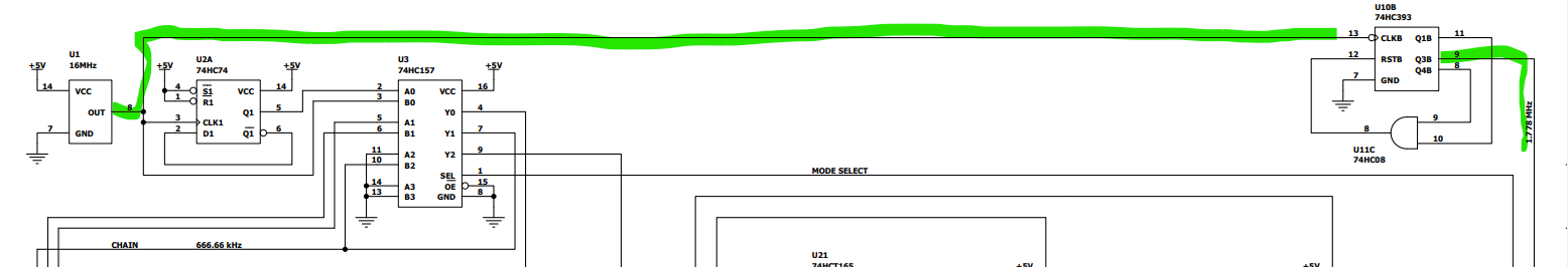

There were some weird design decisions made with the original TRS-80; for example the odd-ball 10.6445 MHz pixel-shifting clock frequency. Perhaps that was a commonly available crystal 40+ years ago, but you certainly can't buy a 10.6445 MHz crystal off the shelf today.
Klove kan m inderdaad maken maar voor 45,- Euro kijk ik even naar iets alternatiefs.
To mitigate these issues and to avoid having to source an unobtanium 10.6445 MHz crystal,in my clone design I've divided the 16 MHz master clock by two to deliver a lowered pixelshifting clock frequency of 8 MHz. After re-working the divider chains, all 384 horizontal pixels are now shifted out in 48 uS of a complete 64.5 uS line period. This results in a
generated video display which fills the screen horizontally
Bron : https://www.eevblog.com/forum/projects/cloning-a-tandy-trs-80-model-1/
Een DDS chip gebruiken en die programmeren met een kleine 8 pins uC?
De output een beetje filteren en door een single gate TTL (SOT23) chipje heel trekken.
Dat past wel op een postzegel als klein piggy back board dat je zo op de OSCILLATOR positie met een voetje kunt plaatsen.

Si5351A :), er zijn complete printjes.
Ik zal een dezer dagen de verzameling kristallen eens doornemen, wellicht...

@bram Ik heb nog een 3.575611 Mhz Xtal liggen, op de 3-de overtoon komt er 10,726833 uit. Misschien nauwkeurig genoeg?
Met een beetje mazzel in die in parallel/serial resonatie nog wat lager te krijgen.

Een PLL kan meestal heel aardig in de buurt komen.
Een raspberry pi pico draait normaliter op 125MHz en kan dat op b.v. clkout pins vast wel door 11.75 delen voor 10.6383
Maar je kan hem vast onder-klokken naar iets in de buurt van 122.411 MHz en dan door 11.5 delen. Of 117.09 delen door 11.
Ik heb in de jaren 90 een project gedaan waarbij ik een "video clock synthesizer" van IDT heb gebruikt. Standaar de standaard VGA van tussen de 25 en de 30, dan twee "standaard" waardes die voor 800x600 of zoiets gebruikt werden en 1 instelbare setting. Maar tegenwoordig zal je vast veel mooiere PLL chips kunnen kopen. Een voorbeeld van die IDT chips is in het wat doet dit onderdeel topic te vinden.

Dit is een goed alternatief, met een 16MHz kristal kom je dan op 1.778 MHz uit ipv 1.774, komt goed genoeg in de buurt. :

@bprosman Ik heb ook ff gezocht tussen mijn kristallen.
Ik heb een 16.000 Mhz, gedeeld door 9 is dat 1774 Mhz.
Als je interesse hebt stuur maar een mailtje.
Met een TV kristal van 2 kwartjes 8,867238 delen door 5 kom ik uit op 1,7734476.
edit\14.1926 kristallen (Aster) heb ik hier plenty NOS liggen.Delen door 8 = 1.7740

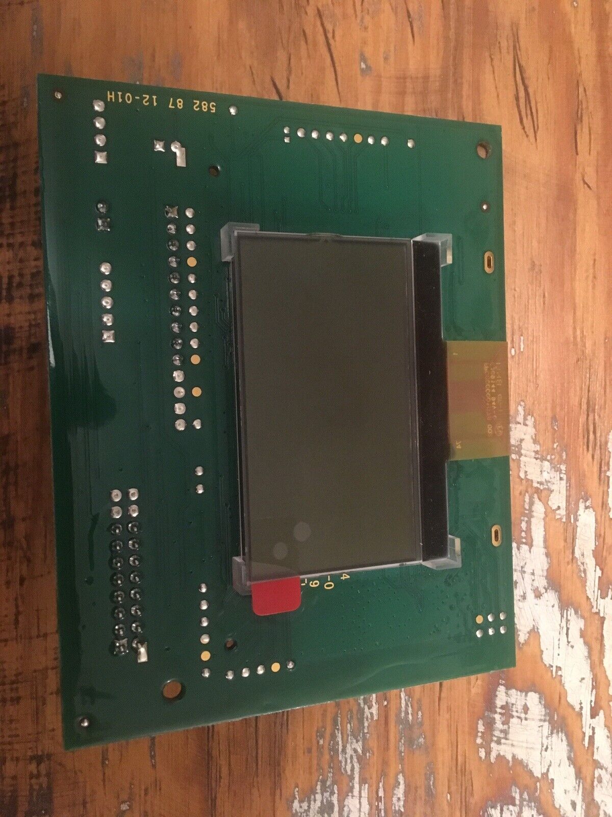

Weet iemand waar dit soort LCD displays te koop zijn? Het is voor mijn Husqvarna 310 robotmaaier. 55x37 mm Zwart/wit display met 24 aansluitingen.
Matrixdisplay of custom segmenten? In dat laatste geval kun je het waarschijnlijk vergeten en moet je een complete unit kopen bij husqvarna, maar je weet maar nooit.
Het beginpunt van de zoektocht is in principe een vermelding van type op de display.
[Bericht gewijzigd door maartenbakker op (35%)]
Matrix. Er staat alleen maar een nummer op de 'bandkabel'. Verder geen nummers te bekennen. FPC0000001076 002
E309144 94-V0 1748 CT-1
