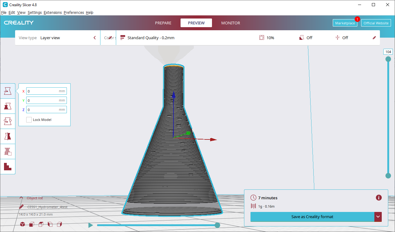

Bestaat er eigenlijk een soort DRC tool voor 3D files? (die zegt 'dit kan ik wel/niet printen'...)
Had laatst een pyramide met wanden van 0.5mm dik, en die zag er in openscad goed uit.Bij het printen deed de printer iets vreemds:
Hij printte het bodemvlak van 0.5mm, en daarna ging de nozzle 5mm omhoog en probeerde de printer daar (midden in de lucht!) verder te gaan met de wanden...
(5mm wand overgeslagen, uiteraard resulterend in een hoopje 'snot'...)Zou handig zijn om dat vooraf te weten...
Zelf bekijk ik de "Preview" altijd in de slicer.

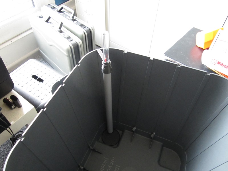

Printen gaat nu trouwens uitstekend. Ik heb als test deze hydrocultuur watermeter gemaakt. (5 geprinte onderdeeltjes en wat los spul)
Vreemd genoeg verkoopt bijna ieder tuincentrum en supermarkt hydrokorrels, maar niet de meters ervoor...
(en ook nooit de goede lengte)

Ik bekeek altijd de Preview in OpenSCAD, die was wel goed.
In Creality slicer niet:
In openscad is een wandje van 0.01 mm nog te zien als "massief" maar een slicer moet dat afronden naar: niets is dichter bij de opdracht dan "wel een wandje van 0.4mm".
Ik heb ook nog wel eens dingen die mis gaan en dat je dan achteraf in de preview in de slicer ziet: Ach, dat had ik daar zeker kunnen zien.
Prusaslicer roept (te pas en te onpas) "print stability issues". Die probeert dit soort dingen te herkennen.
Maar ook een 7mm gat wat na een paar mm 3mm wordt, dat dak daarvan is een beetje vaag, maar werkt voldoende voor mij. Waarschuwt ie ook over. Dus ik ga die meldingen negeren....
Eerlijk gezegd vermoed ik dat je bij je piramide iets met de wanddikte verkeerd hebt gedaan zodat de wanddikte minder is in de eerste 5 mm. En dan komt ie kennelijk onder de threshold voor "afronden naar een enkele laag....

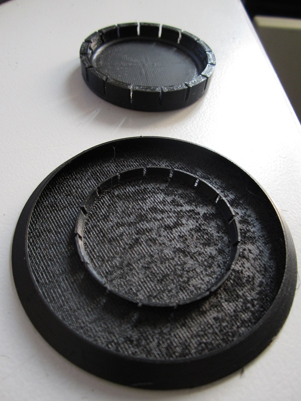

Tip: Mijn printer trok sinds engie tijd op volledig gevulde vlakken "haren". er blijft dan wat prut boven het vlag liggen wat "haren" wordt als je het er met een behang-afsteekmes afhaalt.
Met 98% "flow rate" is het ineens weg. Blijkbaar heb ik nu een iets dikker filament.
Het was DEZE laag:
Alle retracts kan je zien want die zijn in groen weergegeven.
Hij extrudeerde gewoon 2% te veel plastic zodat er daar geen plek voor was. Dat resulteert dan in dat dit ergens een plek moet gaan vinden en dat kwam dus als haren bovenop te liggen. Ik heb toen ie van linksonder begonnen met arceren bij de linksboven hoek was de setting aangepast en de rest van de laag was gewoon hartstikke clean!
1 ding weet ik zeker: Het heeft niets met retracts te maken, want die zaten er op deze laag niet in. Ik begrijp nu ineens wat jij bedoelt. Ja, die dunne haren die je krijgt als je meerdere "uitsteeksels" hebt waartussen ie moet pendelen. Tja, nu niet aan de orde.

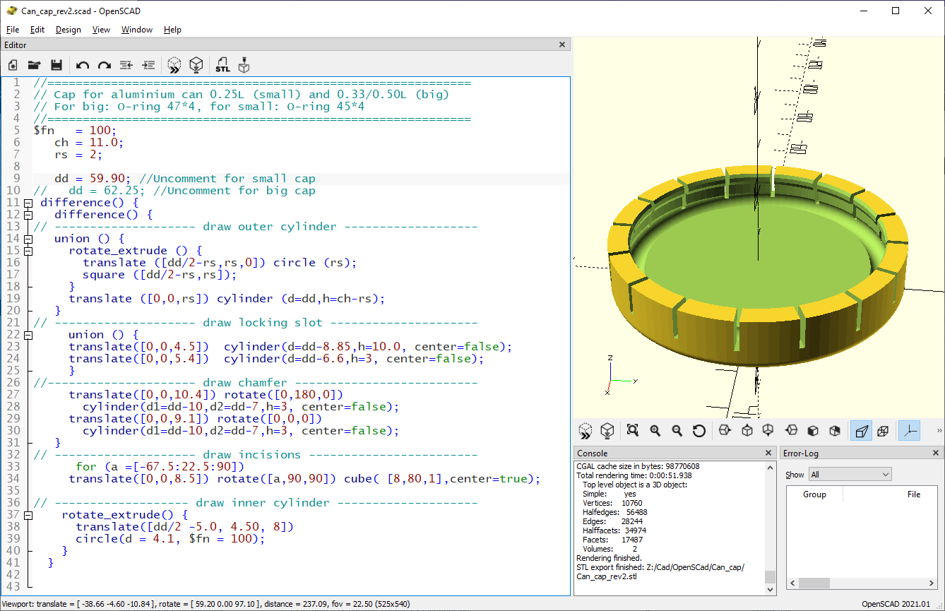

Daarom maar eens wat geoefend en een object gemaakt met praktisch nut: een cap voor aluminium drinkblikjes.
(ook omdat er eigenlijk geen goede bestaan nu; die je koopt sluiten niet goed af)
Cap past op smalle blikjes (0.25L) en grote (0.33 en 0.5L), alleen de gewenste regel in de source 'un-commenten'.
Je hebt verder alleen een O-ring 45*4 (smal) of 47*4 (groot) nodig voor goede afsluiting.
Zo maak je met iedere testprint toch wat nuttigs...

Het komt doordat er tussen het vlak waar geprint wordt en het bed absoluut geen ruimte over is en het plastic ERGENS heenmoet.
In dit geval begint het dus met een bed wat enkele tientallen micron te hoog zit. Doordat je een stukje infill hebt die niet op 100% staat, is daar ruimte voor het extra plastic en wordt alles daarboven dus precies goed.

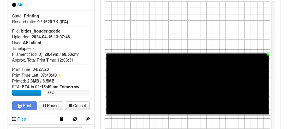

Ik zit nu met het probleem dat m'n bedleveling "onbetrouwbaar is".
1e poging: Na 1mm (4-5 uur printen!) is er een lus van de rol geschoten, waardoor het filament klem kwam en hij dus aan het printen was zonder dat er plastic uitkwam. Dan heb je een fancy filament-sensor maar dat werkt niet omdat ie daarna gebroken is....
Maar de onderkant hiervan was PERFECT.
Gisterenavond de derde poging gestart. Dan zie je gewoon dat ie te ver van het bed af zit, maar nadat ie "even" een andere hoek heeft gedaan en weer verder gaat met dat stukje... bed is perfect!
Ivm dit soort "onbetrouwbare bed levelling" heb ik ondertussen ingesteld dat iedere job een complete meshlevel doet. Kost een paar minuten extra maar op zo'n job van anderhalve dag... niet zo'n probleem.
Ja, de mijne nu ook. Maar toch krijgt ie het voor mekaar om tijdens de eerste laag voldoende te verlopen dat het zichtbaar niet goed meer is.
Ja, Die staat goed. Van deze drie mislukte pogingen was de eerste gewoon 100% over het hele oppervlakte hartstikke perfect!
De laatste heeft ie het voor mekaar gekregen om een stukje slecht te doen (te hoog geprint, bed moet omhoog t.o.v. de nozzle) dan weg te gaan naar een andere hoek, en tegen de tijd dat ie terugkwam was de hoogte gewoon prima! De hoogte verandert meer dan 0.1mm TIJDENS dat ie bezig is. Dat vind ik raar. Snap ik niet. Iemand anders?
